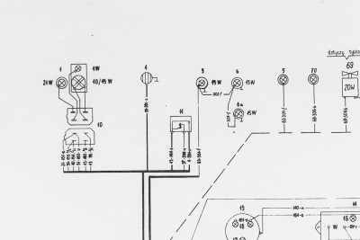

Chyba nie łapię Twojego toku myślenia... Wg mojego schematu, dostępnego tu -> polskiedostawczaki.pl/schematy/522.zip
W załączeniu wycinek - klakson jest podłączony do masy obudową, przewód "gorący" idzie do przekaźnika, od przekaźnika do włącznika pod kierą i do skrzynki bezpieczników, co jest logiczne i tak być powinno, i jestem przekonany, że tak jest u mnie :)
Chyba, że chodzi Ci o jeszcze coś innego, ale przez "sterowanie" mam na myśli to, na jakim przewodzie jest włącznik, przekaźnik, etc... no i wg schematu jest ewidentnie na plusowym.
opis schematu:
4. klakson
37. złącze przełącznika zespolonego
43. skrzynka bezpieczników
klakson.JPG [ 303.94 KiB | Przeglądany 13123 razy ]

Faktycznie...
Mój błąd polega na analizowaniu schematu z książki serwisowej Żuka bo od Nyski nie mam.
o i wszystko jasne:) Dzięki za sprostowanie.
