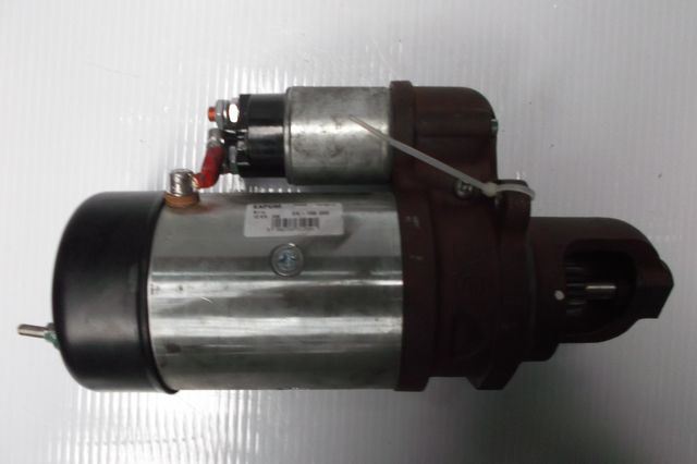

Instrukcja podaje do wersji z silnikiem Andoria akumulator 55Ah sztuk dwa,czyli połączone równolegle,żeby zwiększyć prąd rozruchu.Natomiast książka do Lublina podaje już akumulator 110Ah i 550A rozruchu,oraz akumulator 120Ah i 600A rozruchu.Nie wiem,z czego wynikają takie dane,bo być może słabszy aku jest do wersji benzynowych.Natomiast w Żukach dwa akumulatory były chyba tylko we wcześniejszych rocznikach z Andorią,bo występował rozrusznik starego typu,który ciężej kręcił,z racji swojej budowy,dodatkowo świece żarowe sporo żarły.
W późniejszych rocznika stosowali już rozrusznik z reduktorem,tak samo jak w Lublinie.
Do takiego rozrusznika nie trzeba już tak mocnego aku.Ja mam w swoim Żuku aku 74Ah i 680A rozruchu.Już rok czasu działa bezproblemowo.Pali za każdym razem i kręci jak wściekły,ale rozrusznik mam z reduktorem,bo taki już był fabrycznie.

Rozrusznik mam ten z reduktorem dzisiaj awaryjnie musiałem przestawić lublina,odpaliłem na akumulatorze 45ah 400A.wiec po jakiego ciula wstawiali takie duże aku w fabryce jak wystarcza 74Ah 680A.W książce mam porównanie obu rozróżników ten starszy szybciej kreci 1700obr/min ten z reduktorem 1500 obr/min.
Post: 08 października 2014, 07:02
No właśnie stary szybciej kręci,bo ma "bednix" osadzony bezpośrednio na wirniku,a nowszy typ ma redukcję obrotów,gdzie wirnik małym trybikiem napędza duży tryb w bendixie i stąd różnica obrotów,a jednocześnie siła tego rozrusznika,że na małym aku dobrze kręci,a tamten stary nawet by może nie jęknął,albo tylko raz.Dlatego fabryka wyposażała w duże aku.Lubliny od początku produkcji również maiły duże rozruszniki,a zmiana nastąpiła pewnie dopiero gdzieś w 96 roku,kiedy producent zaczął wyposażać silniki w nowy typ rozrusznika,być może na żądanie fabryki,bo były problemy z rozruchem tych silników na mrozach,ze względu na duży pobór prądu i duży opór tych rozruszników,tak mi się wydaje.
