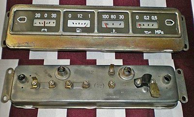

Posiadam żukiszcze w dizełku z 96 roku, mam zegary nowego typu, które szlag trafił.
Znalazłem takie,(załącznik) blisko mojego miejsca zamieszkania, biore. Czy ktoś mi powie, czy jak mam wskaźnik ładowania w zakresie -30 0 +30 a na omawianym dysponuje zakresem -20 0 +20 , będzie różnica w odczytach?

Nie będzie, ale podejrzewam, że ten zestaw może nie podejść szerokością do nowej deski - ma dodatkowe kontrolki na kierunki lewo-prawo, a co za tym idzie jest chyba szerszy. Może uda Ci się poprzekładać same wskaźniki do starej obudowy.

Szerokość i ogólne wymiary powinny być chyba takie same,bo to polskie auta i tu raczej niewiele zmieniali przez cały okres produkcji,a na pewno nie taką pierdołę.A co do "kontrolek" od kierunków,to w ostatnich latach produkcji zostały one zastąpione m.in kontrolką świateł drogowych z lewej strony, obok amperomierza (bo nowszego typu liczniku nie było na nią miejsca) i kontrolką świateł mijania/pozycyjnych z prawej strony.Miałem też raz w ręku wskaźniki z kontrolką ładowania obok amperomierza.Sam amperomierz ze skalą do 20A pochodzi jeszcze z samochodów z prądnicą, więc ja bym go zmienił na wersję od alternatora.A co do opisów "woda, prąd" itd. to kwestia gustu.Mi się to nigdy nie podobało.W nowszych żukach zostało to zamienione na ideogramy i bardziej mi się to podobało.Teraz i tak mam co innego :mrgreen:

ja kiedyś skopciłem instalacje przez zamontowania starego amperomierza do nowej deski

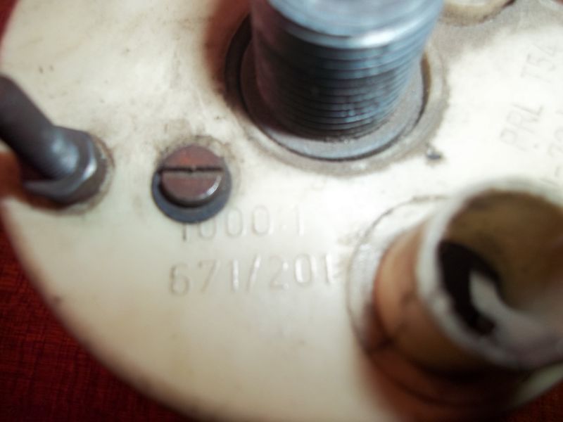

Komentarz: Żeby nie być gołosłownym,wybite na obudowie 1000:1 i sprawdzałem go raz.Nie wiem zupełnie, z czego on pochodzi.

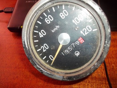

Komentarz: Licznik żukowski do 120 km/h o skalowaniu 1000:1.Wyglądowo taki sam,ale pokazuje o "10 mniej" Idealny do skrzyni 5-ki.

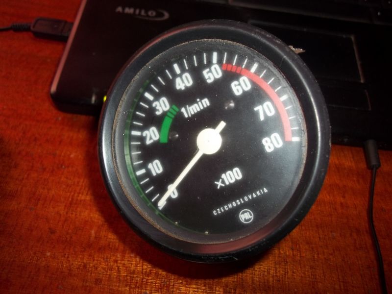

Komentarz: Obrotomierz ze starej skody (125?) nie pamiętam jakiej,ale działa.To taki gotowiec.

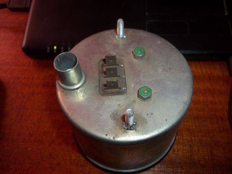

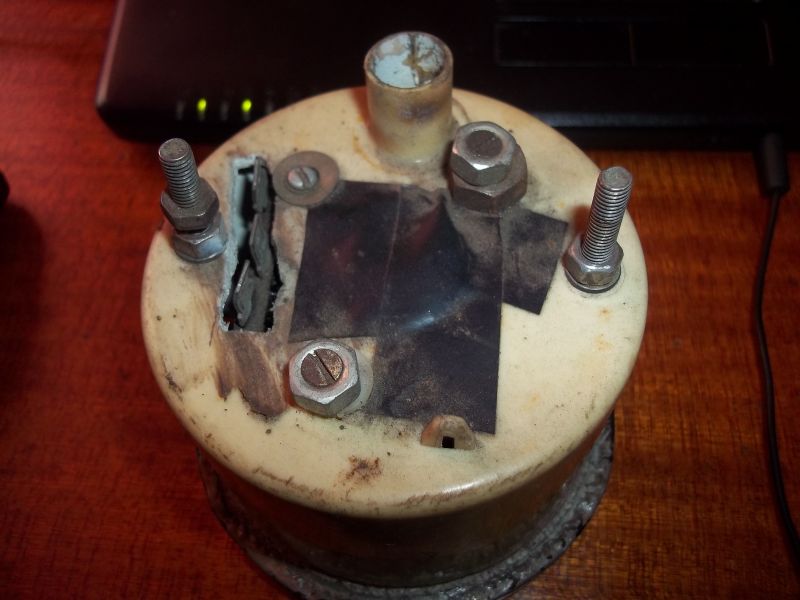

Komentarz: Widok z tyłu.Śruby musiały być przedłużone,bo trzeba było dać tam jarzmo dociskowe.

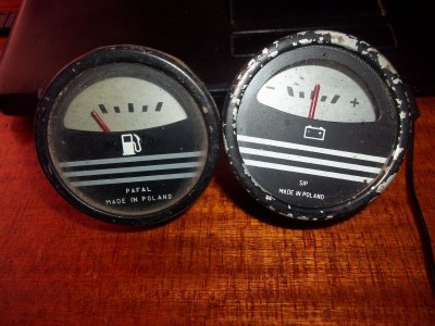

Komentarz: Wskaźnik poziomu paliwa i amperomierz w obudowach ze stara.

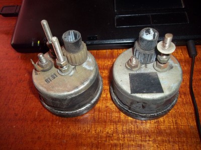

Komentarz: Widok z tyłu,niezbyt ładnie,ale tego nie widać.

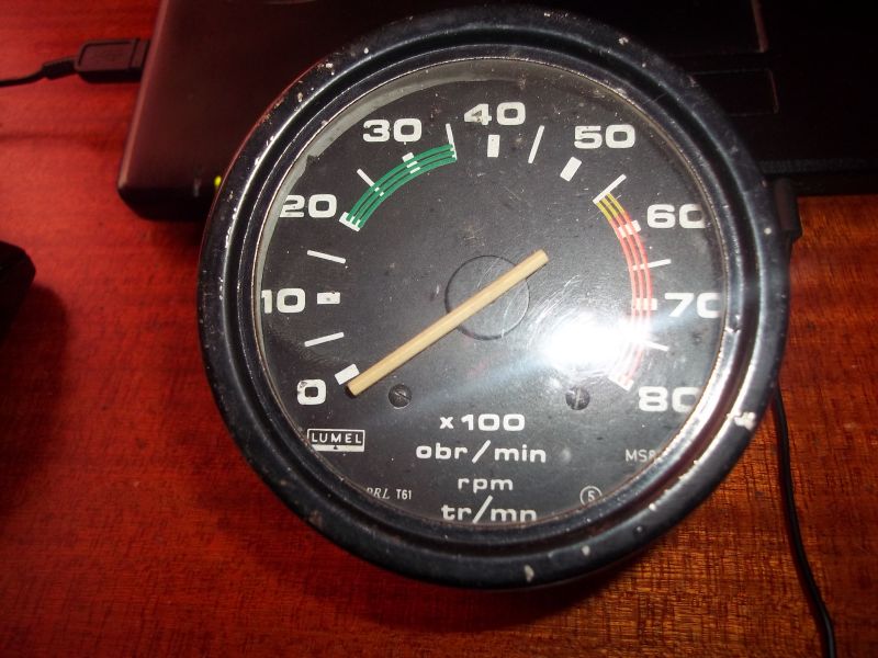

Komentarz: Obrotomierz z Fiata 125p z nowszego typu zegarów w obudowie z licznika żukowskiego.

I super, ciekawy jestem jakby u mnie prędkościomierz pokazywał :)
