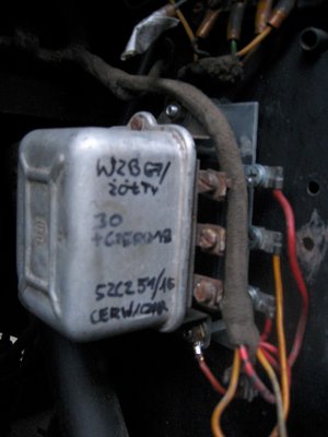

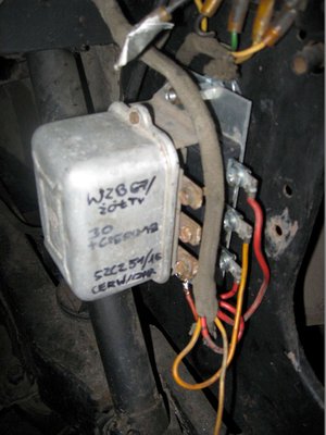

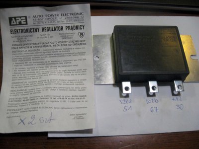

Dokładnie postępując według instrukcji Syreniarzy mam minus na masie :)
Do tego po całej operacji elektroniczny regulator prądnicy założony z APE. Akuratnie można go wpasować pod oryginalny regulator. Przy 40km/godzine na III biegu mam 14.7 V i tak do końca... Zamienilem jeszcze tylko przewody na amperomierzu. Reszta dziala :)
Potrzebne są 3 śruby M6 50mm i 3 długie nakrętki M6 - będą dystansem i nakrętki zwykle M6. Pasuje w dziury po starym regulatorze, który w efekcie operacji jest 2 cm odsunięty od blachy ale tego nie widać.
