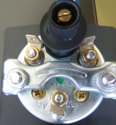

Cześć, dostałem taki wskaźnik i chciałbym go podłączyć jednak nie bardzo wiem co i gdzie.
Zbliżenie z tyłu:
wskaźnik.jpg [ 131.04 KiB | Przeglądany 22417 razy ]
Po lewej złącze z napisem B , co to?
Po prawej złącze z napisem T - tutaj przewód od czujnika?
Na dole po lewej stronie złącza przy śrubce 12V po prawej stronie złącza znaczek masy - ocb?
Ta śrubka w czarnym kapturku to podobno żarówka.
Pomocy, wyjazd już tuż,tuż :(

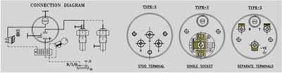

Znalazłem takie coś:
wskaznik temp.jpg [ 39.36 KiB | Przeglądany 22413 razy ]
Wnioskuję po tym:
B - + po stacyjce
T - czujnik
Znaczek masy - masa
Czarny kapturek - podświetlenie
Post: 20 września 2016, 14:23
No i sam sobie odpowiedziałeś.Prawda, że fajnie? 12V na obudowie, to po prostu oznaczenie wskaźnika, na jakim napięciu ma pracować.
