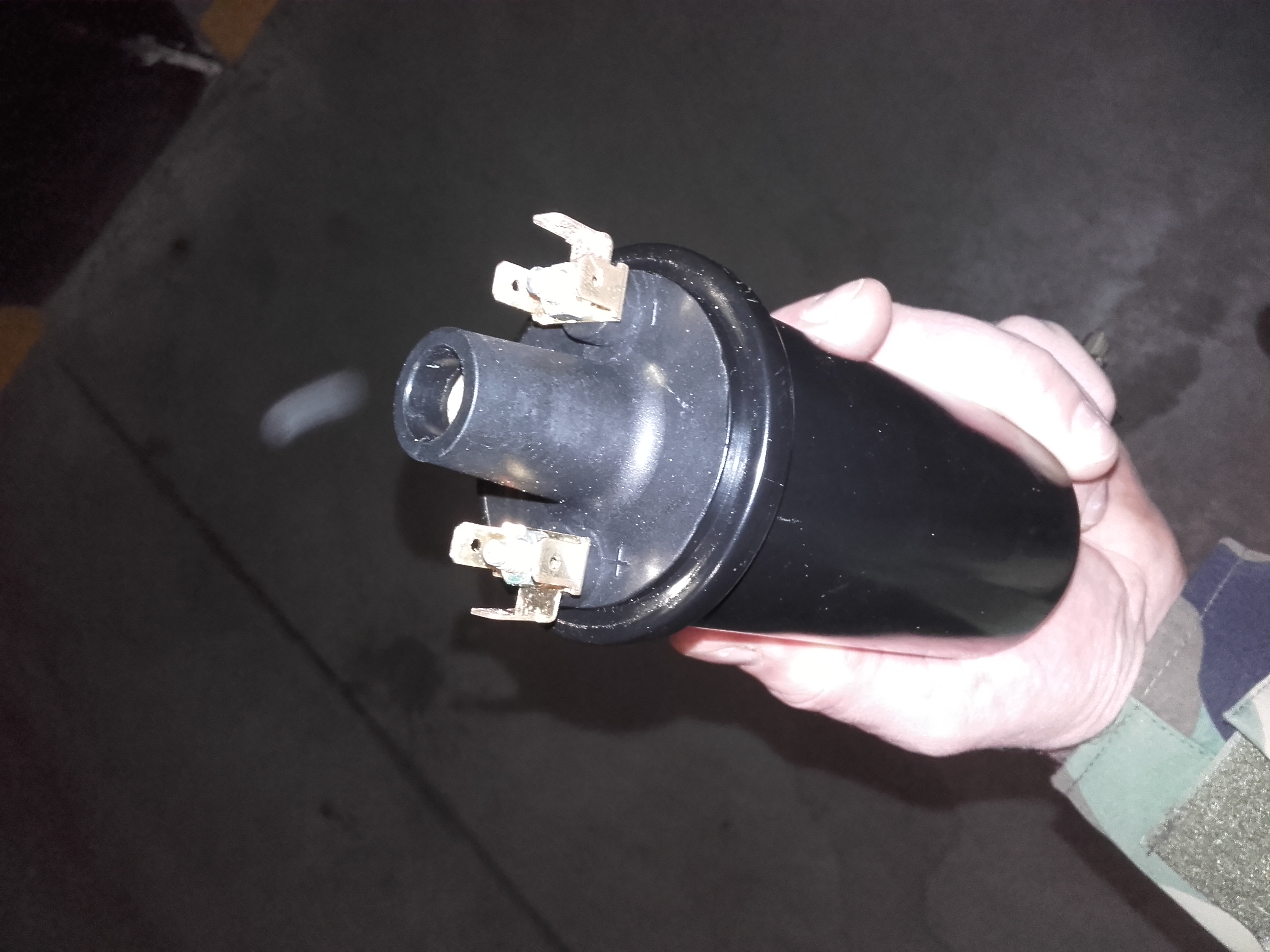

Witam ekspertów.
czy ta cewka zapłonowa magnetiimorelli wyprodukowana w chinach będzie robiła w s 21? Zapłon zwykły przerywacz mechaniczny.
20180324_182052.jpg [ 1.36 MiB | Przeglądany 7408 razy ]

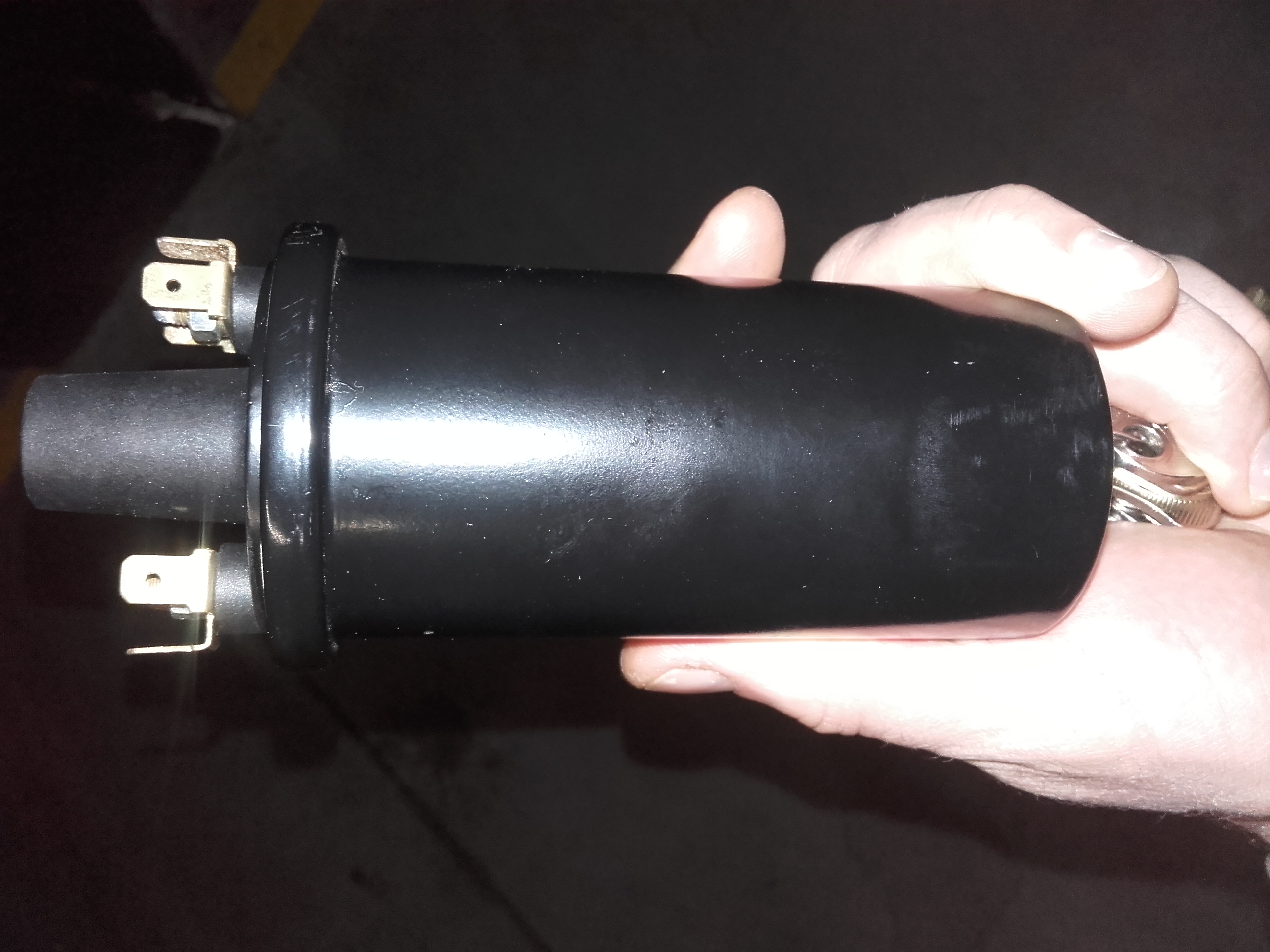

20180324_182102.jpg [ 1.32 MiB | Przeglądany 7408 razy ]

zmierz rezystancje i indukcyjnosć między + i - oraz między dowolnym z nich a wyjsciem przewodu zapłonowego i podaj te wartosci, to Ci odpiszę

Między + a - rezystancji wynosi 3.1om. Między + a wyjściem na aparat 6.2 koło om. Między - a wyjściem na aparat 6.2 koło om. Intuicyjność nie mam czym zmierzyć. Muszę posiedzieć nad wzorami.
Post: 27 marca 2018, 07:39

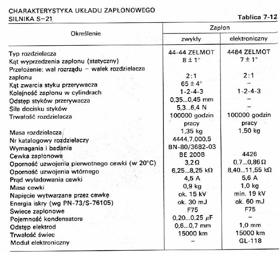

Nada się do zwykłego zapłonu stykowego, możesz montować :)
download/file.php?id=1295&mode=view

bedzie dobra
