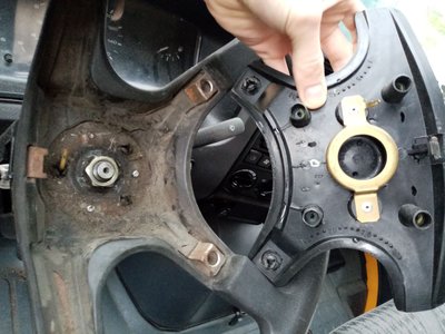

Witam. Kupiłem ostatnio Lublina 3. Ze wzgledu, że słabo znam się na samochodach, a chce go przerobic na kampera i przejechać troche świata, to fajnie jakbym nie tylko naprawił usterke, ale jakbym miał troszke większą wiedze. Mam nadzieje, że pomożecie. Przechodząc do meritum: Nie działa mi klakson, (sam klakson jest sprawny) ale nie wiem, czy czegoś nie brakuje pod kierownicą, a może jest coś z kabelkami pod deską rozdzielczą? druga rzecz,to od czasu kiedy dałem go do mechanika wcześniej, to nie zawsze mi się włącza lampka nagrzewnicy, gdzie szukać usterki? no i trzecia rzecz to taka, że kiedy włączam kierunkowskaz to tyka normalnie, ale momentami przyspiesza. czy to będzie jeden problem, czy to może być powiązane i jak się pozbyć usterki?
Komentarz: Czy tu czegoś brakuje?

Co do kierownicy, to brakuje Ci w środku takiego elementu, który styka się z metalowym elementem w rzyciku klaksonu. Tutaj na zdjęciu widać. No i jeszcze musi być tam taki króciutki przewód, który łączy kierownicę z przyciskiem klaksonu, za pomocą wystających wsuwek typu męskiego
https://sprzedajemy.pl/kierownica-fso-p ... nr61354504
Kup inną kierownicę, może być od poloneza, bo sa zamienne, tylko zwróć uwagę, żeby był drobniutki frez, taki sam, jak w twojej, bo w polonezie występowały dwa rodzaje i nie są zamienne. Albo poszukaj typowo od lublina.
