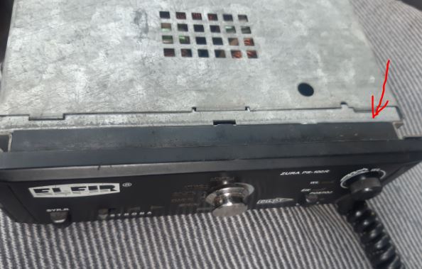

Mam problem z panelem przednim, odchodzi z jednej strony (strzałka), nie wiem czy to jest skręcane czy jakieś zatrzaski i boję się docisnąć aby nie uszkodzić. Może ktoś wie lub ma schemat takiego urządzenia? Albo podpowie jak zdjąć ten panel przedni żeby można było zobaczyć w czym tam jest problem. On jest odkręcany? wciskany?
Nie chcę poprostu uszkodzić.
zura1.JPG [ 39.3 KiB | Przeglądany 7272 razy ]
zura.JPG [ 46.19 KiB | Przeglądany 7272 razy ]

Pod gałkami nie ma nakrętek?

przyznam że tego nie wiem, w wolnej chwili pościągam gałki
Post: 17 maja 2021, 09:53
Ściągnij zaślepki i gałki . Pod spodem są śrubki. Niestety ten typ tak ma . Zamocowanie tego panela jest trudne i obarczone ryzykiem pourywania kabelków od pokrętła wielozadaniowego. Jak działa, to nie ruszaj - łatwo ją zepsuć przy takiej operacji.

Tak, działa no i w takim razie nie grzebię, żeby nie "polepszyć", dzięki
