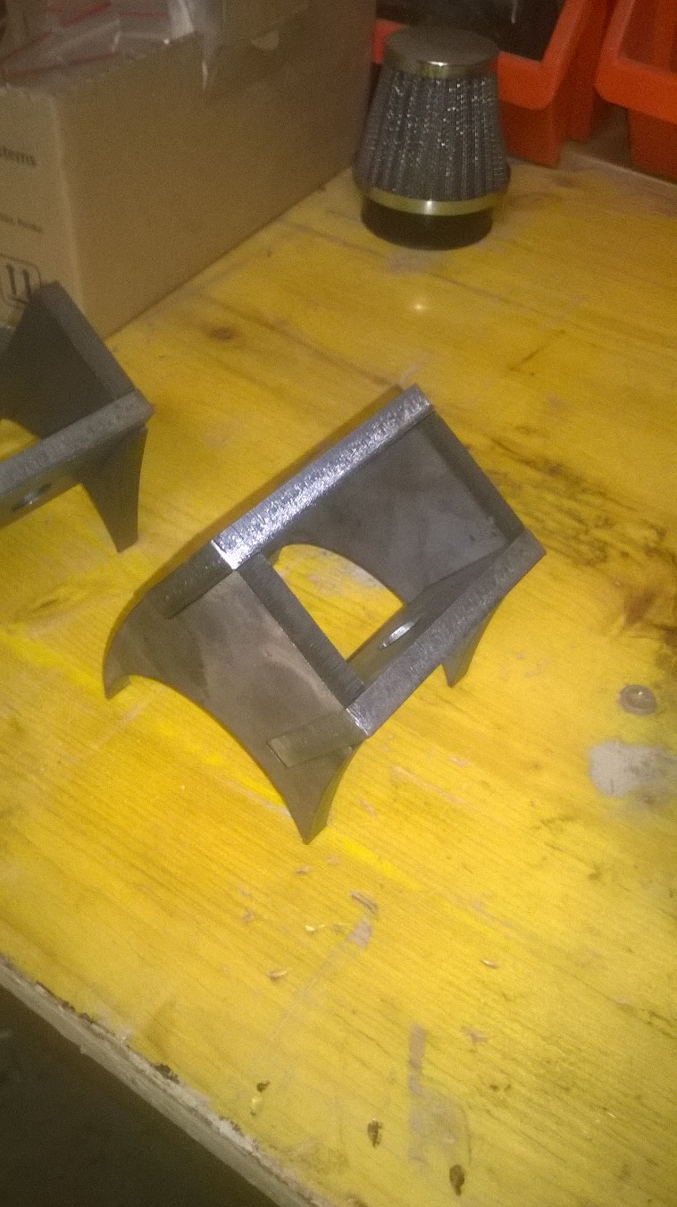

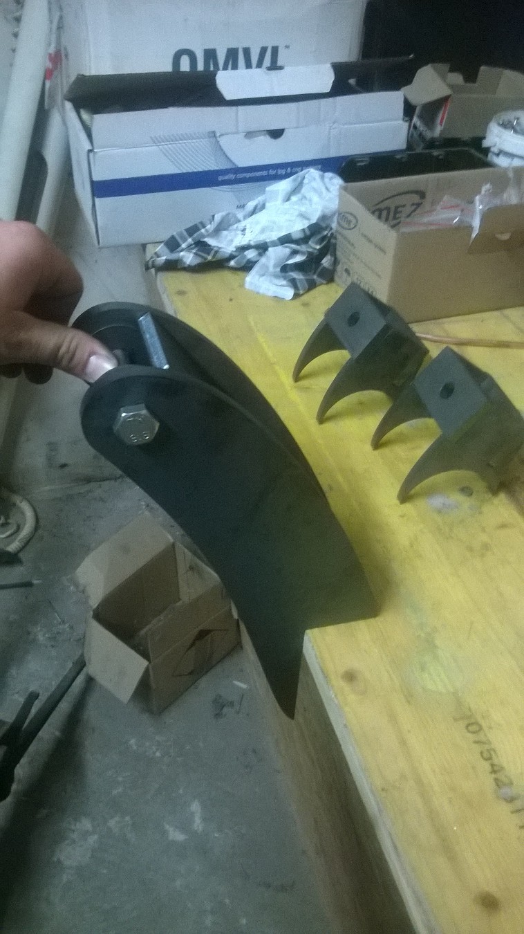

Mocowania są pospawane tak jak na zdjęciach, czy to tylko przymiarki a później poszedł właściwy spaw?
Bo tym spawom ze zdjęcia nie wróżę długiej żywotności...
Post: 23 września 2016, 20:45
No, jak dala mnie, to chyba tylko przymiarka, bo to dosłownie tak smarknięte jest.
Adrenaline, pokazał byś, jak zrobiłeś mocowania amortyzatorów, bo w Tarpanach i Lublinach, to są takie skośne uchwyty przykręcone do ramy i wystają pod błotnikiem.A myślał ktoś o montażu stabilizatora do takiego zawieszenia? W lublinach jest, więc i tu się da, tylko pewnie najlepiej lublinowski.

Proszę bardzo
IMG_2367.JPG [ 278.79 KiB | Przeglądany 10951 razy ]
IMG_2364.JPG [ 278.41 KiB | Przeglądany 10951 razy ]
http://fsc-zuk.pl
Post: 12 października 2016, 11:54
Bardzo ładnie i profesjonalnie zrobione.Fabryka by się nie powstydziła.Widać, że nie wycinane na pałę szlifierką.W jaki sposób określiłeś odpowiednie wymiary, by amortyzator pracował jak w oginale? A te mniejsze elementy, to gdzie? Przy belce? Nie zapomnij cyknąć fotki, jak już wszystko będzie na aucie.

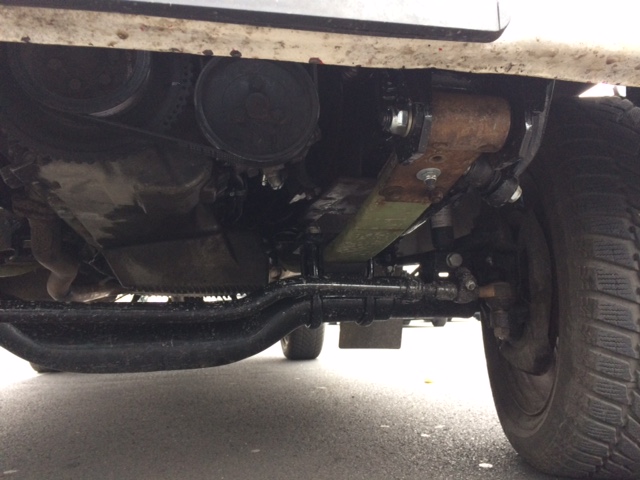

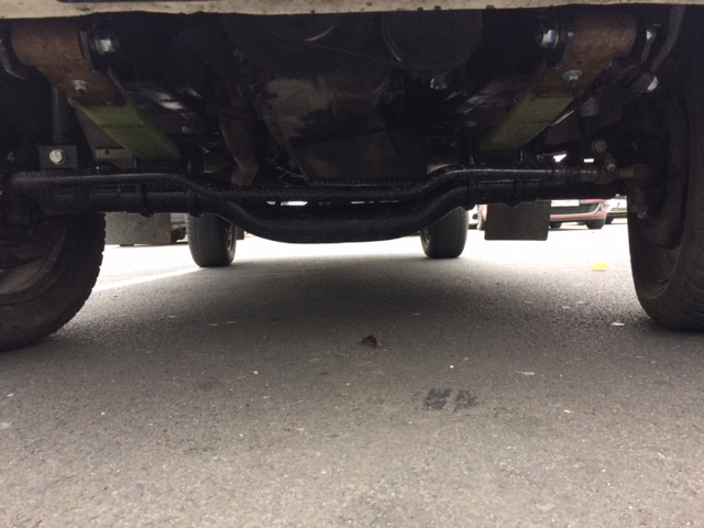

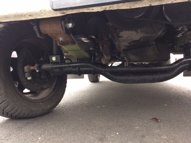

Nie wiem o jakie bujanie chodzi, trochę podskakuje na nierównościach pewnie wpływ na to ma charakterystyka amortyzatorów (mam od vw sharan) ale komfort jest duży, prowadzenie idealne. Można śmigać w koleinach, robić ostre mijanki (jeśli ma się 150km pod maską) albo delikatnie toczyć się i zapomnieć, że to żuk.

Możesz coś więcej napisać o tych resorach?
Resory z tworzywa?
Post: 03 listopada 2016, 14:57
Posty: 118
Lokalizacja: Łódź
Pojazd: żuk 88
Pisał o nich strucelsw, pochodzą z traffica plus amortyzatory vw sachs.
