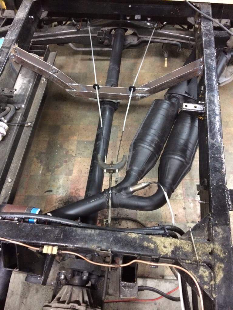

Wał skrócony, wydechy postykane, linka od ręcznego spasowana.
7A861A27-15D9-452E-B47F-2E09E0F91026.jpeg [ 201.2 KiB | Przeglądany 17104 razy ]

Fajnie, wrzucaj posty dalej :)
Post: 01 maja 2018, 22:09
Ten wspornik wału wygląda na zdjęciu jak zbiornik na błoto i korozję. Ale mam nadzieję, że się mylę.

kamilo39 pisze:
Wał skrócony
z e34 był dłuższy czy żukowy skracałeś pod większy automat?
Widzę że napędy i zwrotnice też z bawary - prośba o info o mocowanie amortyzatorów. Bałem się, że jak zrobić tak jak Ty, to przód nie wejdzie pod kabinę - jak to rozwiązałeś?
Dodaj proszę zdjęcia mocowania tyłu - zawiecha i napędy.
