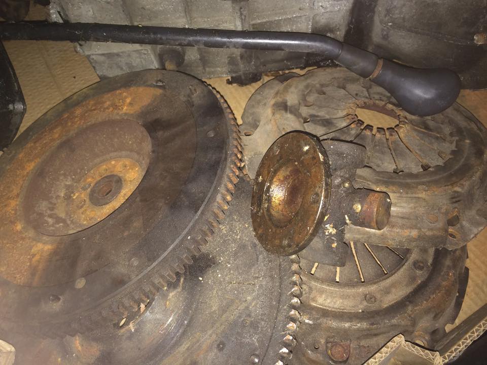

Obrazek Obrazek Obrazek Obrazek Obrazek
Co sądzicie?
Były lubliny ze skrzyniami 4 biegowymi?
Bo nie znalazłem tabliczki.
Koleś mówi, że to na bank od Lublina 5 biegowego.
Ma do tego jeszcze koło zamachowe i docisk. Co o tym sądzicie?
Ile to jest warte razem z tym kołem i dociskiem?
Post: 24 października 2015, 14:45
Lubliny 4-ro biegowe,to były te z początku produkcji,na zwykłej skrzyni,jak w żukach.To na zdjęciu to tczew 5-cio biegowa,więc bierz.A ile warte?Ja za taki zestaw dałem dwie stówki,ale jak pisałem,to po znajomości.Sama nowa tarcza kosztuje chyba 150,docisk pewnie ze 200 więc....

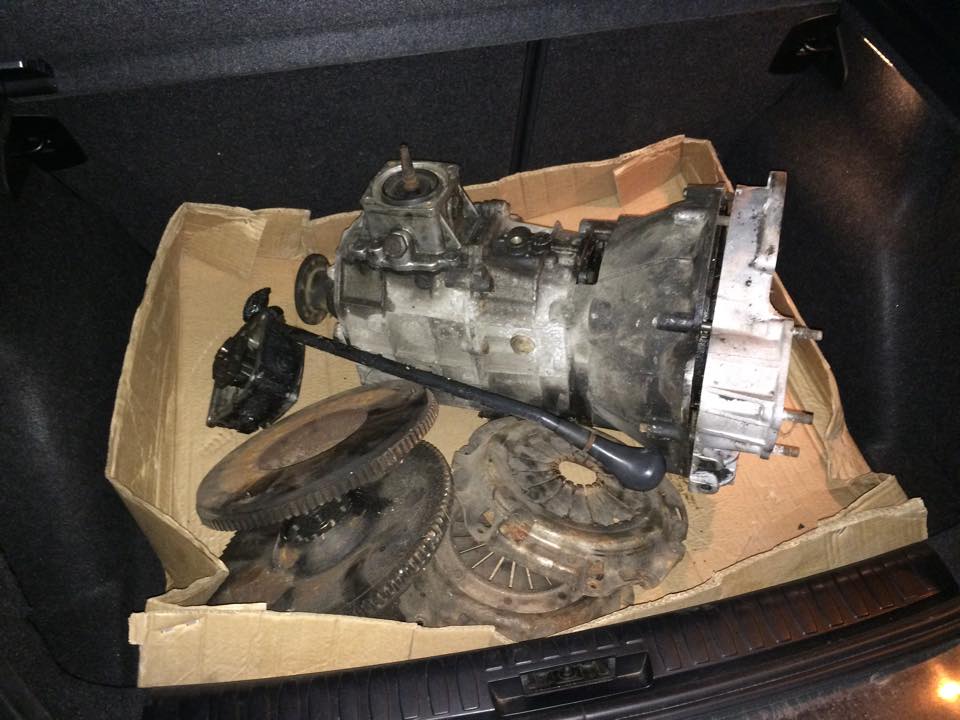

Kupiłem w ciemno!
Jedynie co mnie skusiło to cena. Za to co na zdjęciach dałem po mega mega negocjacjach 200 zł, jak coś na złomie odzyskam część kasy :P

Post: 26 października 2015, 08:21
Gratulejszyn. :D Dobra cena.
