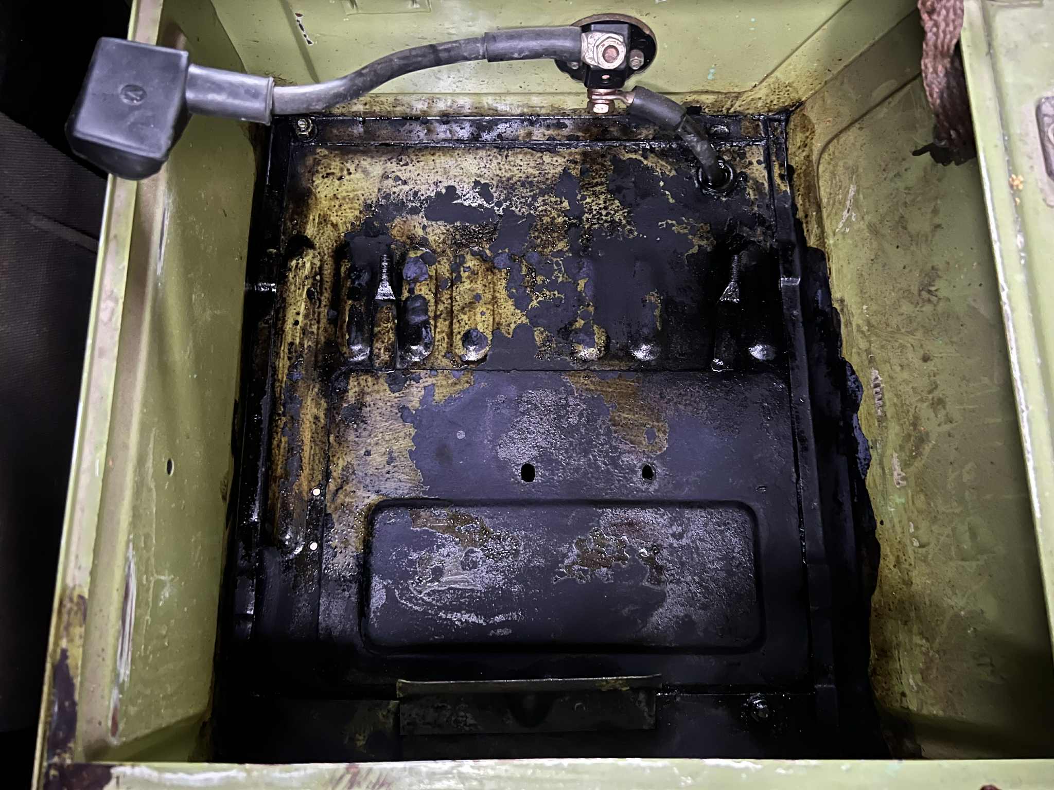

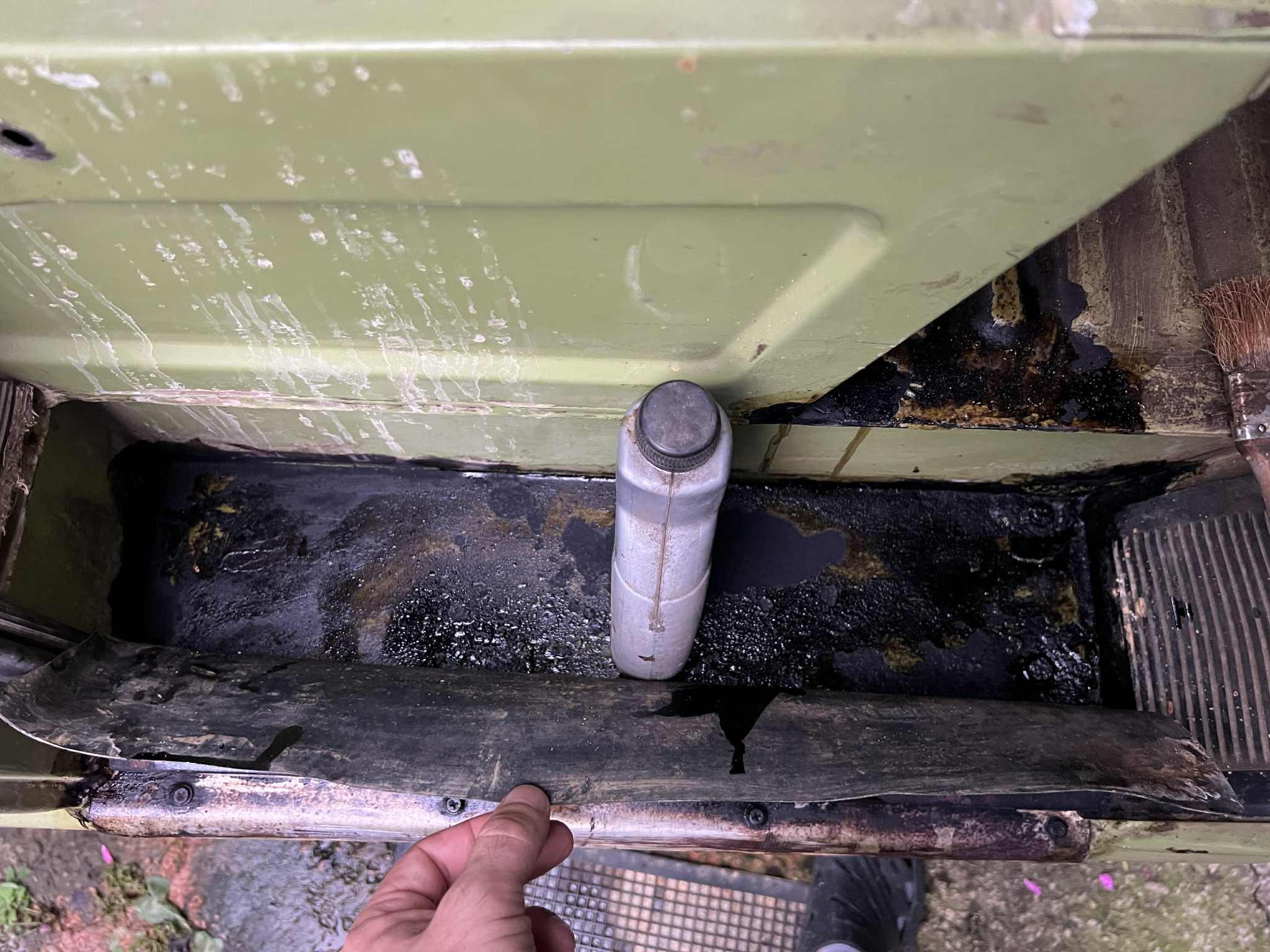

Dzisiaj podjąłem się walki z wylanym akumulatorem w A111d...
komora.jpg [ 331.08 KiB | Przeglądany 2088 razy ]
próg.jpg [ 299.7 KiB | Przeglądany 2088 razy ]
Po wyskrobaniu wszystkiego, wybraniu szpachelką ile się da sporządziłem roztwór nasycony sody oczyszczonej i przelałem całą komorę kilka razy przez jakieś 2 godziny. Niestety nie zrobiłem zdjęcia po tym procesie... :roll:

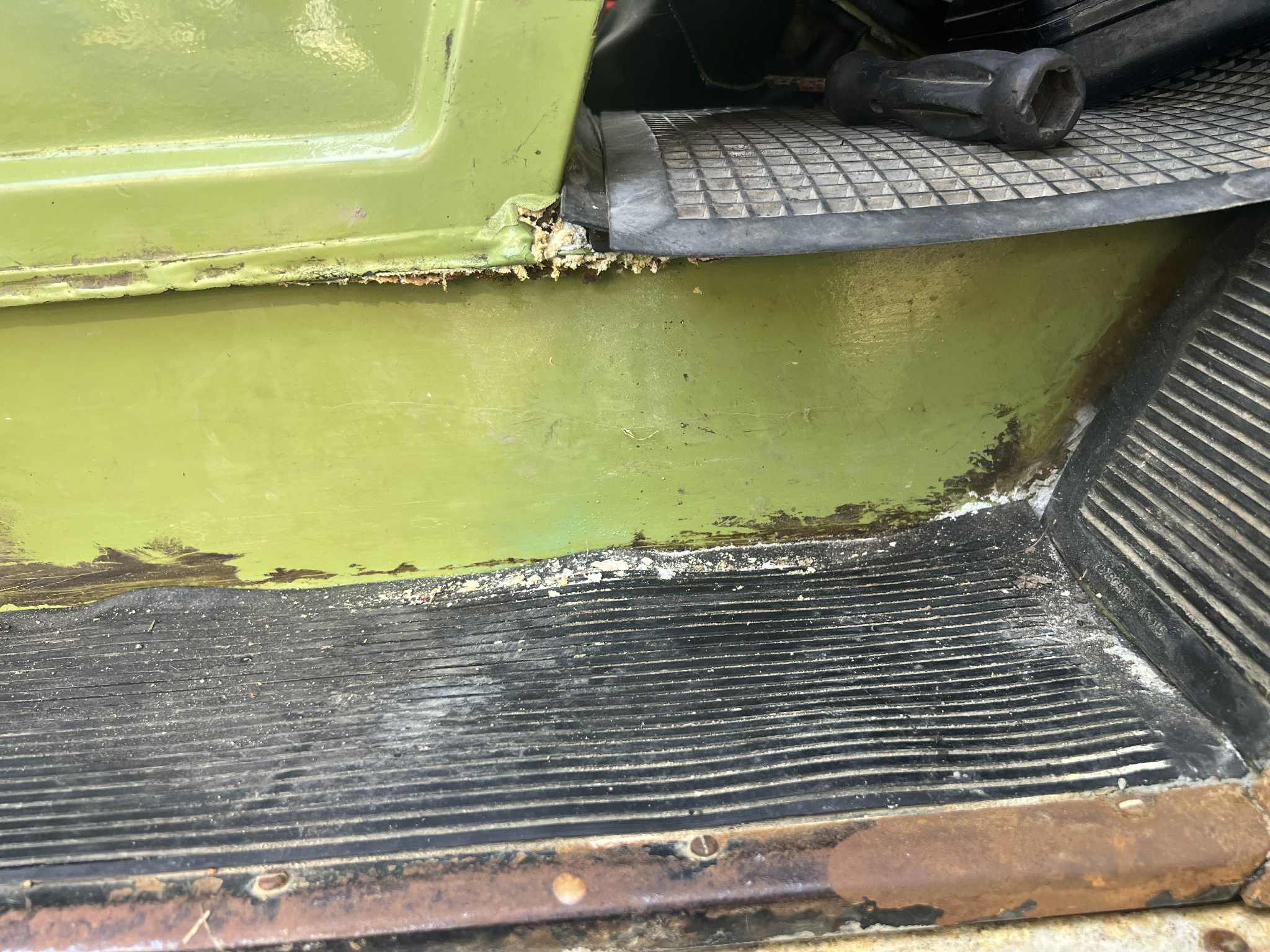

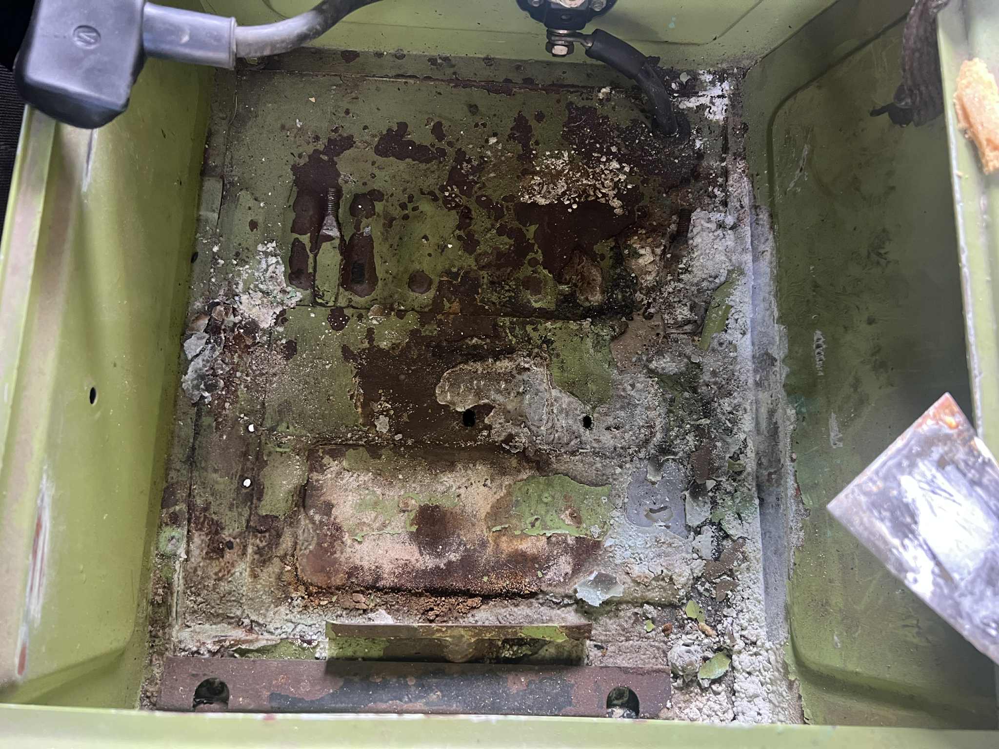

I tak mi się coś przypomniało, że gdzieś tam w warsztacie na regale powinien stać jeszcze baniaczek z Cortaninem F. 8)
Wysmarowałem wszystko i voilà
komora - cortanin f.jpg [ 268.89 KiB | Przeglądany 2088 razy ]
próg - cortanin f.jpg [ 249.01 KiB | Przeglądany 2088 razy ]
Nie zwracajcie uwagi za bardzo na sam stopień, bo to tak z rozpędu, tam trzeba będzie wyciągnąć cięższe działa.

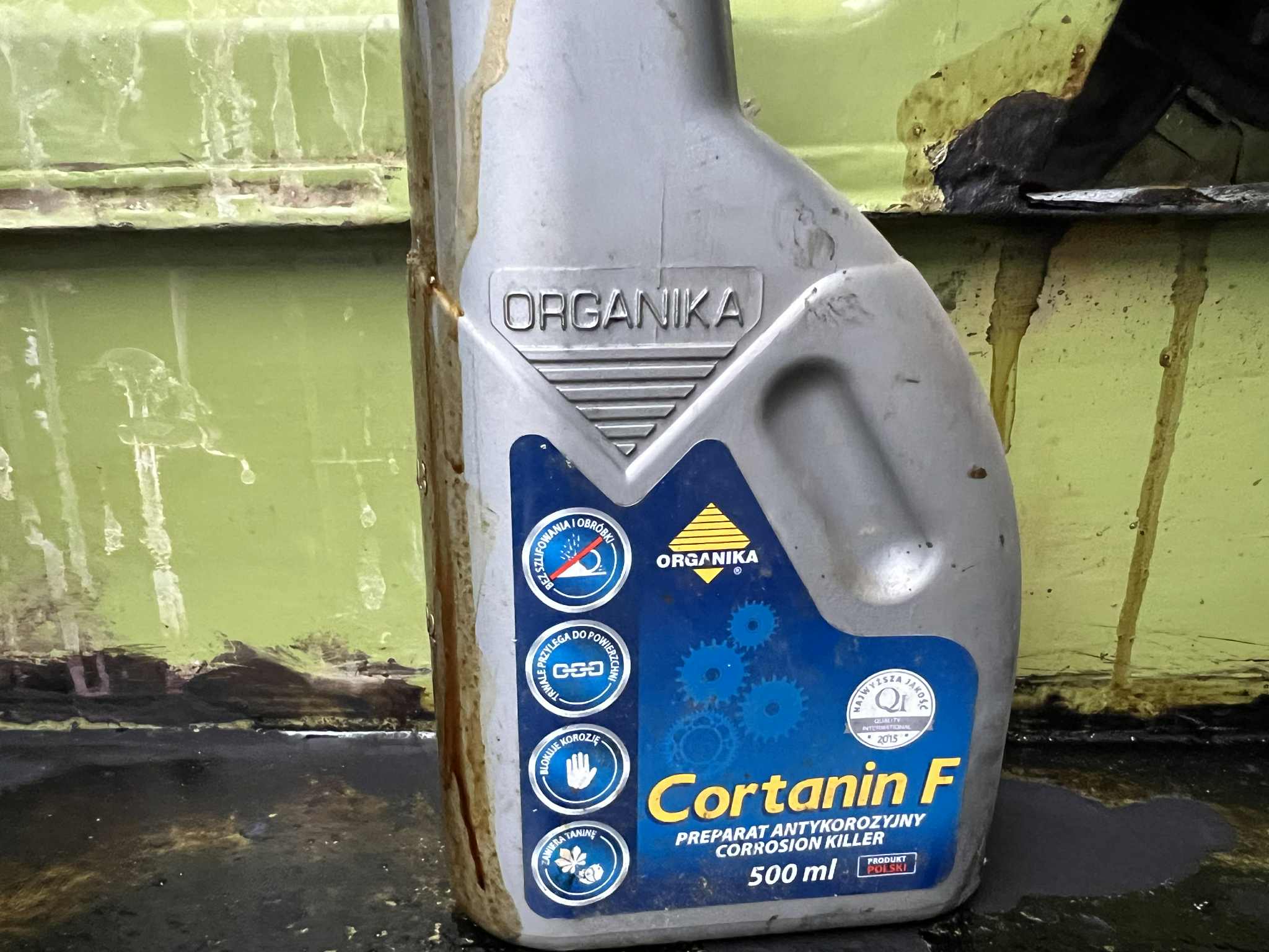

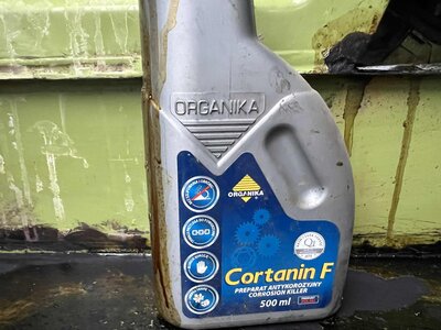

A tutaj dla potomnych sam bohater :mrgreen:
cortanin f.jpg [ 211.53 KiB | Przeglądany 2088 razy ]
Dziś jak wiadomo sam Cortanin F jest już niedostępny.
Znalazłem taki siuwaks zwany Kortan R. Czy ktoś z Was, szanowne grono, miał z nim do czynienia? Z tego co wyczytałem na forum PFMRC oraz w opiniach na Allegro - niby to samo, pachnie tak samo, ktoś gdzieś nadmieniał, że jakby lekko rozcieńczony Cortanin F.
A Wy co sądzicie? Mieliście z nim do czynienia? Warte to coś? :?:

organika upadła. złe zarzadzanie. kortanu r nie znam ale moze znajdę, fertan to tez z tej grupu ale bardziej skoncemtrowany i niepowaznie drrogi

Rzeczywiście słono każą sobie za Fertan płacić… Możesz potwierdzić jego skuteczność?
No nic pozostaje kupić Kortan R i przetestować, cena na szczęście nie odstrasza, może nie jest to cenowy poziom Cortaninu, ale tak czy inaczej raczej tanio wychodzi.
PS. Organika całkowicie upadła? Czy coś tam robią w okrojonej formie?
