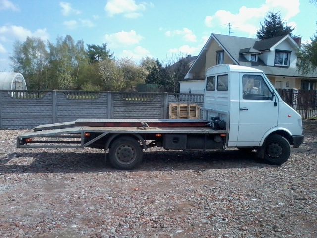

Jak na lawete tylko 3.5 a i tak czasami rozstaw kół jest za mały

Uff... Padam :). Wróciłem z trasy dopiero i przywiozłem to :) :
2003r, 2,2B+Lpg. 3,5T. Rama w bardzo ładnym stanie.
Jutro dokładne pomiary rozstawu porównując do lawety kolegi z 5 metrowym najazdem.
(kontener na sprzedaż jeśli ktoś potrzebowałby)
Czy wiesz jaką długość ma ta zabudowa?
Post: 29 kwietnia 2016, 22:15
Posty: 96
Najazd ma 420 cm wchodzi VW T4,Lublin 2.9,Mercedes Vito

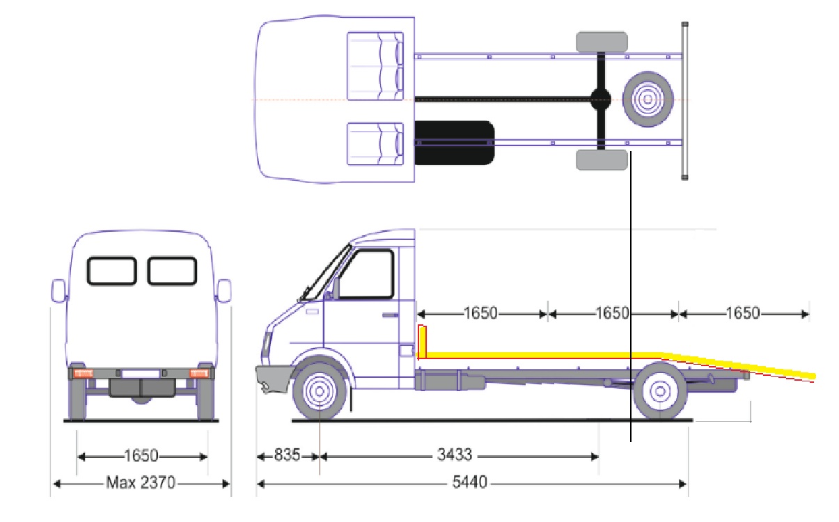

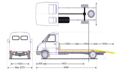

80-100cm powinno wystarczyć jak sie więcej przestawi oś to będą problemy z manewrowaniem, i też mnie drażni wożenie na tylnej osi ładunku po pierwsze łożyska cierpią po drugie przód sie podnosi a po tzrecie wóz tańcuje po jezdni jechałem za nowym ducato z małym rozstawem to goscia ganiało na boki jak żuka na balonach z paletą kostki.
Komentarz: Tak by wyglądał po przesunięciu osi o 80 cm czy to nie przesada?
