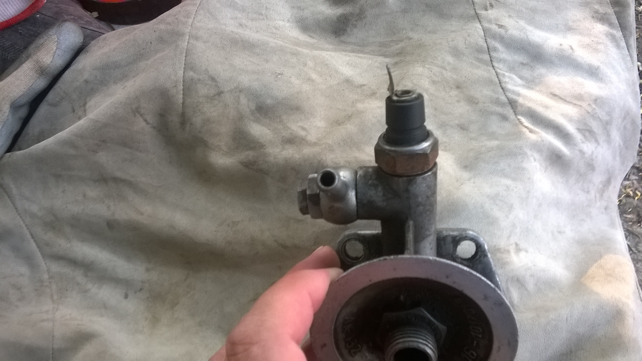

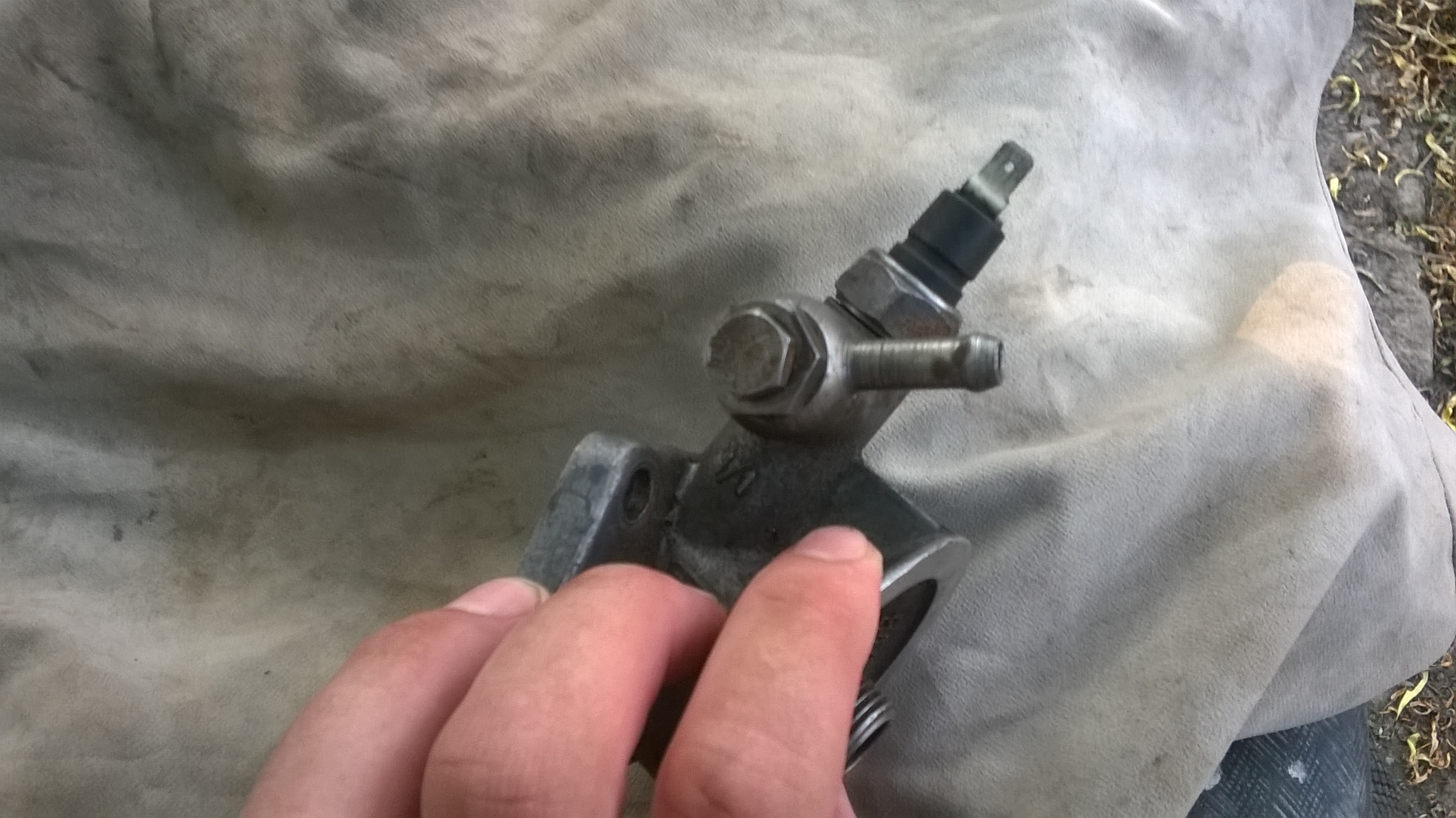

Wskaźnik z akcji, którą podałeś, jest elektryczny, więc chyba nie o to Ci chodziło.Kup jakikolwiek wskaźnik mechaniczny, w temacie kolegi kyzer pokazałem różne i podłącz sobie normalnie i po temacie.Przyjrzałem się tej podstawie filtra oleju i nie wiem, skąd mi się wymyśliło to trzecie wyjście, bo są tylko dwa :oops: Jedno skierowane w stronę chłodnicy, do którego w żukach i niektórych nysach jest wkręcony czujnik na wskaźnik, tzw. bączek, a drugie, skierowane do góry i zaślepione korkiem, służące do kontrolnego sprawdzania ciśnienia oleju.U Ciebie czujnik na kontrolkę wkręcony powinien być w to pierwsze wyjście (w stronę chłodnicy) Gwinty w obu wyjściach są takie same.Zobaczę to zaraz dokładnie i opiszę tutaj, co i jak.Można zastosować czujnik ciśnienia oleju z polskich ciągników, tylko on ma gwint M10x1.Potrzebna redukcja, ale dzisiaj można wszystko dokupić, co się potrzebuje.
Edit: Jak obiecałem, wklejam zdjęcia, jak to wszystko wygląda.Z boku podstawy, czyli w miejscu, gdzie był czujnik, dajesz taką śrubę
http://sklep.techrol.com/sruba-przelewo ... 2-147.html
Koniecznie musi być M12x1.5.pasuje od czegokolwiek, co ma czeską pompę wtryskową, czyli zetor, ursus c-385, żuk, lublin.
Do tego łącznik oczkowy o odpowiedniej średnicy
http://www.farmexpert.pl/koncowka_przew ... kt944.aspx
I dwie podkładki miedziane/aluminiowe.Do tego kawałek przewodu olejowego, sprzedają na metry za grosze, dwie opaski i w zależności, jaki założysz wskaźnik, to do niego też odpowiednią końcówkę.Przeważnie manometry mają gwint M12x1.5
Czujnik możesz kupić jakikolwiek z gwintem M12x1.5 albo od ciągnika z gwintem M10x1 i do tego redukcję.
https://agri-truck.pl/redukcja-pneumaty ... 53,pl.html
Zdjęcia.
WP_20160521_19_19_20_Pro.jpg [ 1.14 MiB | Przeglądany 15352 razy ]
WP_20160521_19_19_17_Pro.jpg [ 1.22 MiB | Przeglądany 15352 razy ]
