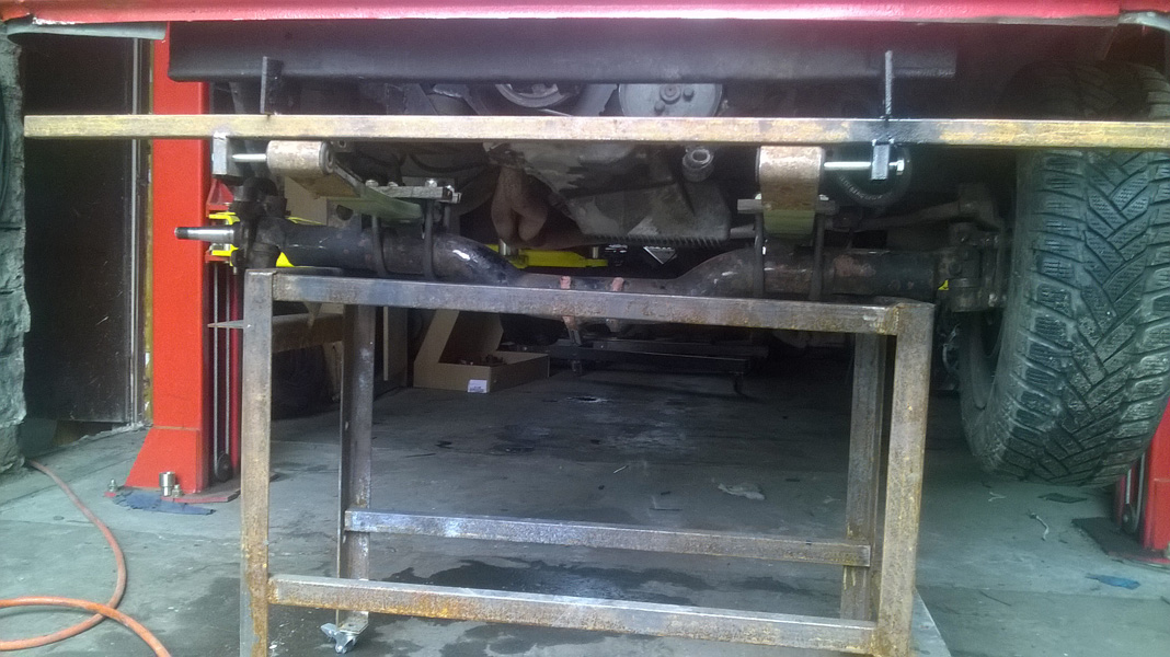

Wstępne przymiarki, wygląda na to, że da się to poskładać. Foto z wymiarowania i pasowani, wszystkie mocowania robocze. Resory plastikowe, belka tarpana.

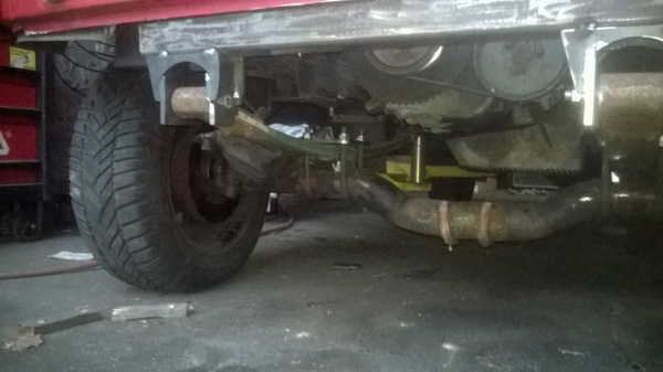

Mocowania zrobione na zamówienie i efekt końcowy, żuk ma sztywną belkę, żegnamy luzy i witamy swobodny dostęp do silnika.
