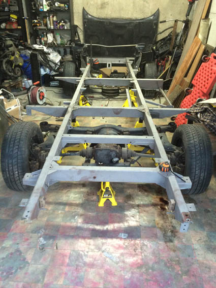

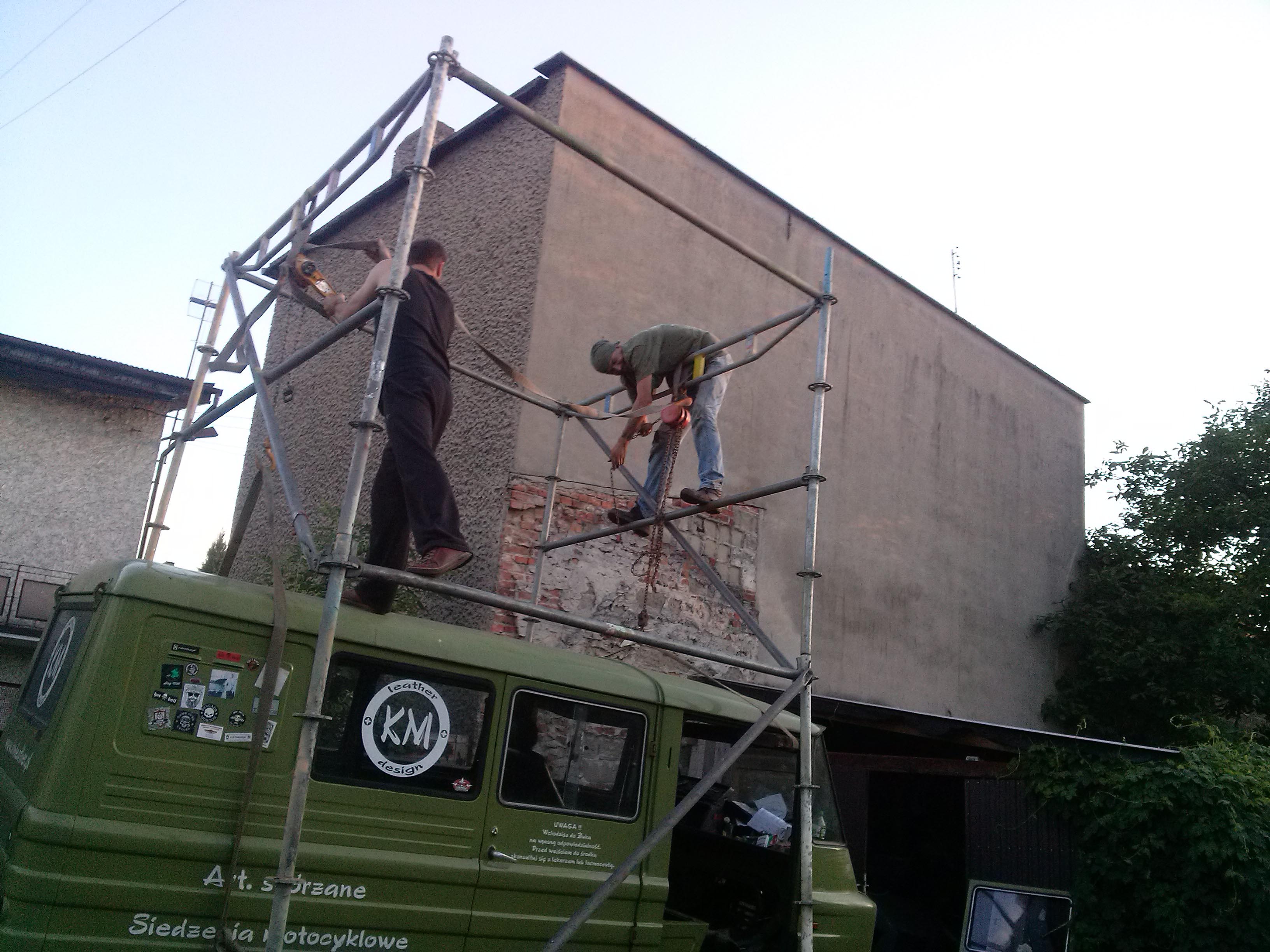

Witam. Przedstawię tu kilka zdjęć i ogólnie opiszę zakres prac przy swapie do mojego żuka jednostki napędowej od BMW e34 z silnikiem 2,5 litra. Benzynka oczywiście. Silnik generował moc 192 KM jednak z upływem lat troszkę mu pewnie koni uciekło.
Na pierwszych zdjęciach patent demontażu budy. Jak widać nie posiadam podnośnika ale rusztowanie sprawdziło się wyśmienicie.

Napis na drzwiach do przedziału pasażerskiego... :mrgreen: So true :lol:

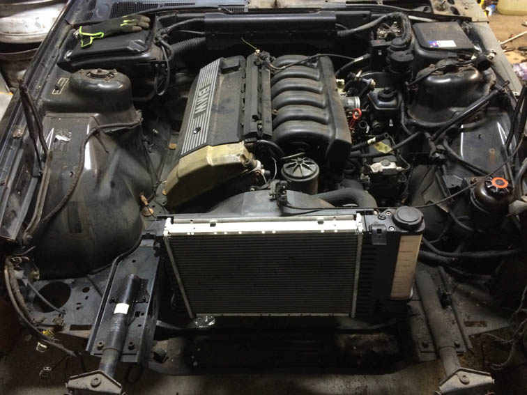

Demontaż dawcy.
