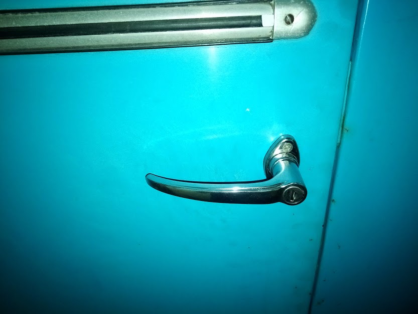

Chciałem mieć zamykane na kluczyk tylne drzwi w Nysie. Jako że nie uśmiechało mi się płacić za wkładkę stu paru złotych lub więcej, a dodatkowo nie zależało mi na 100% oryginale, zakupiłem oto taką klamkę, która po drobnej modyfikacji, polegającej na powiększeniu otworu w płacie drzwi z 17mm do 21mm oraz skróceniu "kwadratu" pasuje i wygląda niemal jak oryginalna, z tą różnicą że jest chromowana. Śrubki mocujące klamkę warto zabezpieczyć przed odkręcaniem przez niepowołane osoby. Klamka kosztowała około 45 zł
