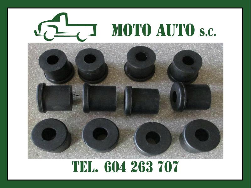

Właśnie przymierzam się do zakupu "gumek". Jak sprawdzają się tulejki metalowo-gumowe? Warto dopłacać do metalowo-gumowych? Jeżeli tak to które wziąć (znalazłem dwa rodzaje).
Różnica w cenie jest kolosalna za komplet gum można kupić raptem jedną tulejkę metalowo-gumową.
Dla wizualizacji tematu pozrzucałem fotki z allegro (jeżeli uznacie, że to naruszenie praw autorskich to dajcie cynk i je usunę).
1. Najzwyklejsze gumy

Post: 03 grudnia 2015, 22:57
Posty: 2120
