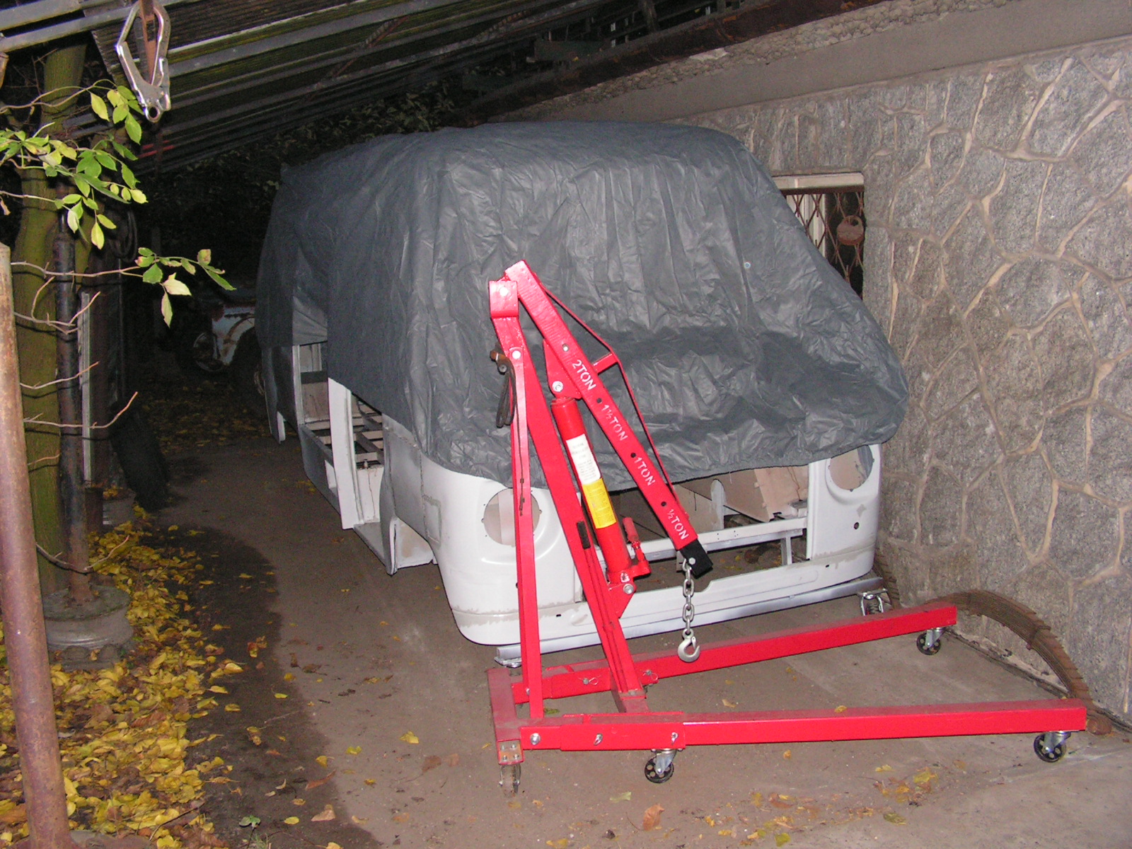

Na zdjęciach: cudowne urządzenie które sprawiło kilka kłopotów i żadnego pożytku - zresztą, jak już wspominałem wyżej. Na zdjęciu jest jeszcze o wiele za długi wężyk :oops: -ale i po skróceniu nie było praktycznie poprawy.
PICT0251.JPG [ 654.15 KiB | Przeglądany 16779 razy ]
A dwa pozostałe zdjęcia, to nadwozie Nyski wyeksmitowane z garażu. Na jakiś czas przerwa.
PICT0269.JPG [ 725.53 KiB | Przeglądany 16779 razy ]
PICT0267.JPG [ 715.52 KiB | Przeglądany 16779 razy ]
