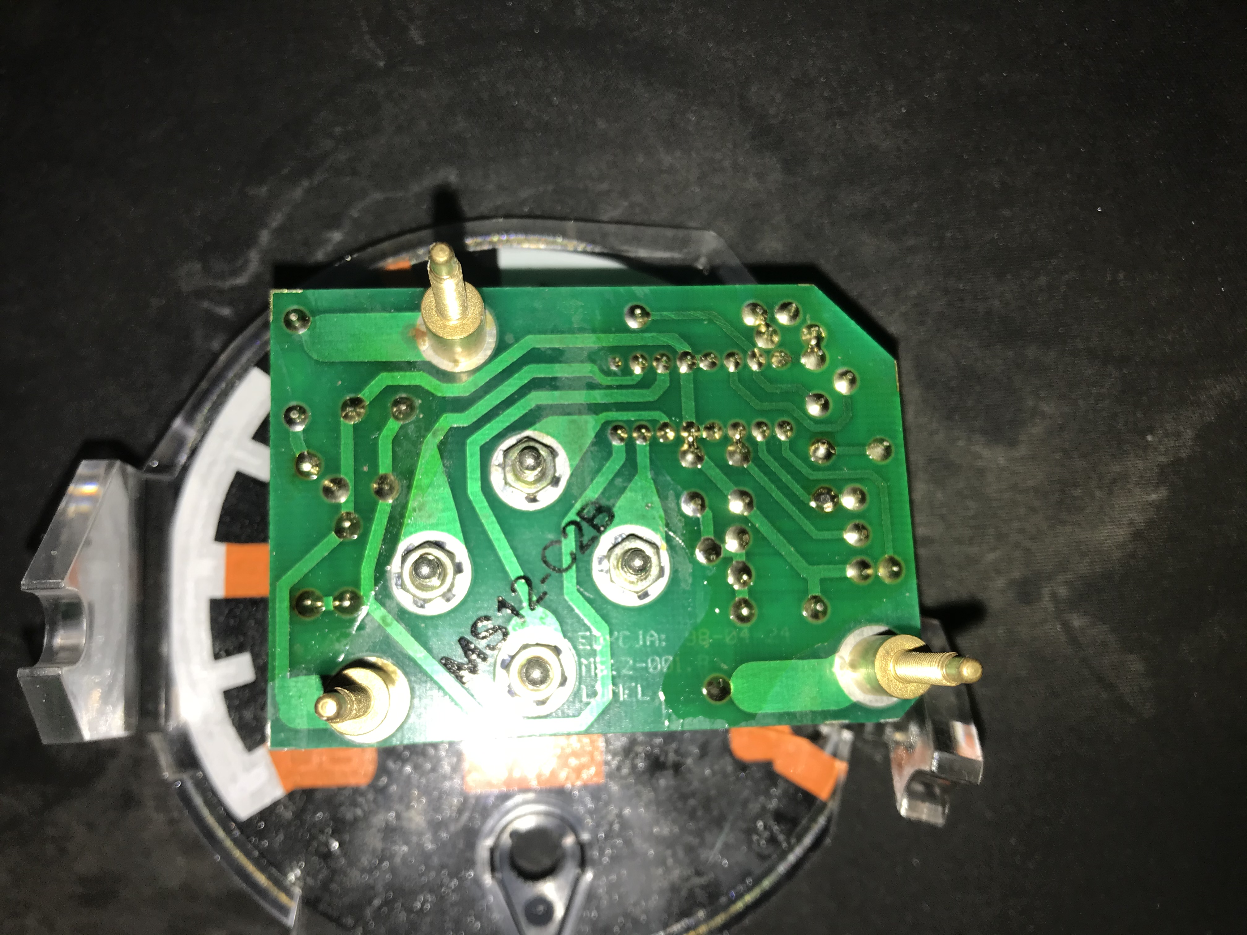

Mam pytanie. Czy któryś z tych obrotomierzy będzie odpowiedni do Lublin 3 2,4 Andoria? Symbole RS93/D i MS12-C2B

Wydaje mi się, że MS12-C2B powinien pasować do Lublinka. Ile za niego chcesz?

One wszystkie są od lublina, tylko ten z inną czcionką, jest chyba produkcji Mera-Błonie, z ostatnich roczników, a tamte dwa są z Pafala. Ja mam w żuku założony ten z zielonym i czerwony, polem, ale ten z żółtym i czerwonym, jest praktycznie taki sam, bo mam taki. One raczej wszystkie są podobne, dostosowane do przełożenia kół pasowych w silniku. O ile się nie mylę, to mają też z tyłu na płytce takie pokrętełko, które ponoć służy do kalibracji, a czy tak jest, to nie wiem.

Tak. To pokrętło na płytce służy do zmiany "przełożenia".
