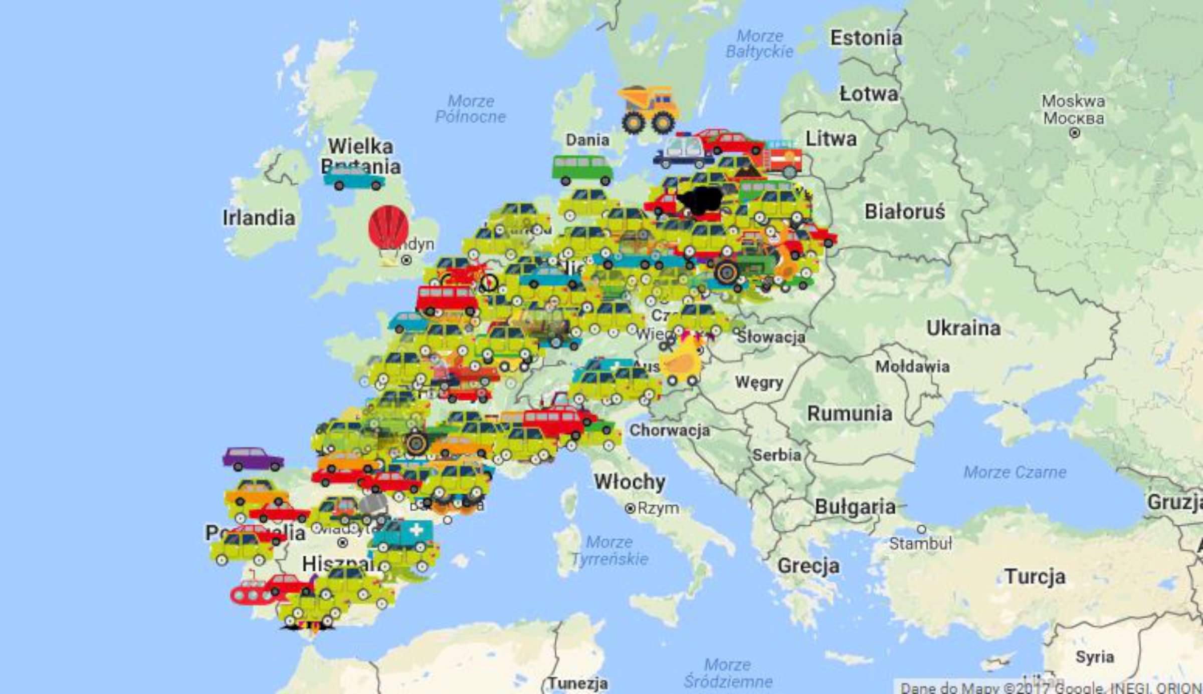

No to w domu. Przejechane 6200km. Do Hiszpanii regulacja zaworów i dociagałem głowice. Wymiana pływaka w gaźniku bo sie przetarł, regulacja zapłonu bo był za późny i nie chciał Żuk jechać w górach. Dwa razy poluzowała sie nakretka na aparacie zapłonowym i raz wysunał sie przewód wysokiego napiecia i to okno :) ale przechodzący kolega złapał, czyli ogólnie bez awarii. Aha, grzało sie przez dwa dni przednie koło prawe i troche sciągał. ale nie było czasu zajrzeć, potem sie dotarło i nie sciągał juz. Oleju dolałem 5 litrów. Na liczniku 85-90km Żuk szedł lekko. Z górki, a przed wzniesieniem bujaliśmy Żuka do 100. Ogólnie to wszedzie wchodził na 3 biegu, czasem trzeba było na 2 pełznąć, ale tempo podobne jak cieżarówki. W górach wiekszośc hamowania silnikiem. Powrót z Paryża dwa dni, 910 i 750km. Uważam że skrzynia 3 i typowy most i tempo 85-90 jest dla Żuka ok. Choć byli tacy co na S-21 trzymali 100, ja nie dałem rady. Aha, cały czas na prądnicy ale regulator elektroniczny, prądy ok. Huk podczas jazdy masakra ale przywykliśmy.... Zuk ma być Żuk :)
