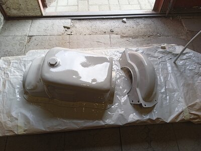

Witam wszystkich po przerwie. Dni co raz cieplejsze więc trzeba zabrać się za przygotowanie nyski do sezonu letniego. Na pierwszy rzut poszła miska do uszczelnienia. Wymiana uszczelki plus dokładne mycie oraz malowanie na kolor szary coś podobnego jak w oryginale było.

Fotki z czyszczenia i malowania.

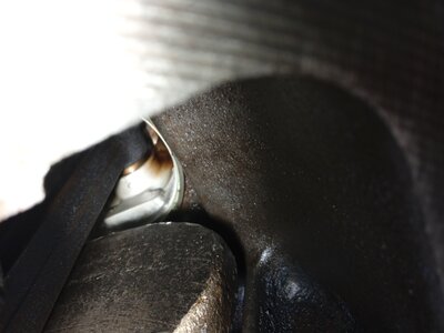

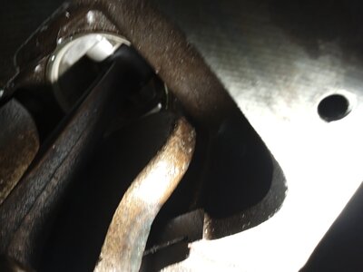

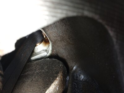

Ale jak to bywa zawsze nie może być kolorowo. Otóż od dołu po ściągnięciu miski zauważyłem jak na jednym cylindrze a dokładnie na rancie tłoka widzę kropelki płynu chłodniczego.. tak to płyn na pewno.. ręce opadają już czy trzeba się szykować na wymiane uszczelki pod głowicą.. auto pali normalnie dymka białego nie puszcza tylko para. Mało tego płyn zauważyłem też w okolicach pompy wody..masakra.. po wstępnych oględzinach i konsultacjach wychodzi na to że trzeba wymienić uszczelkę.. jak wy to widzicie panowie?

Na zdjęciach widać kropelki płynu chlodniczego
