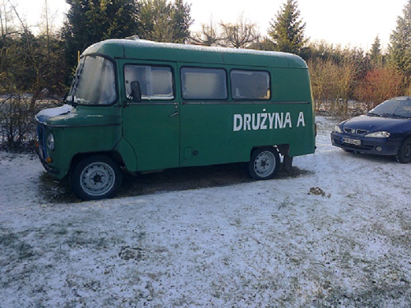

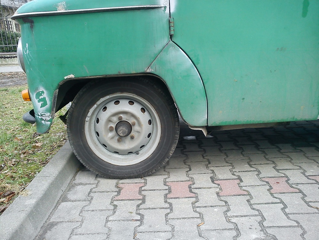

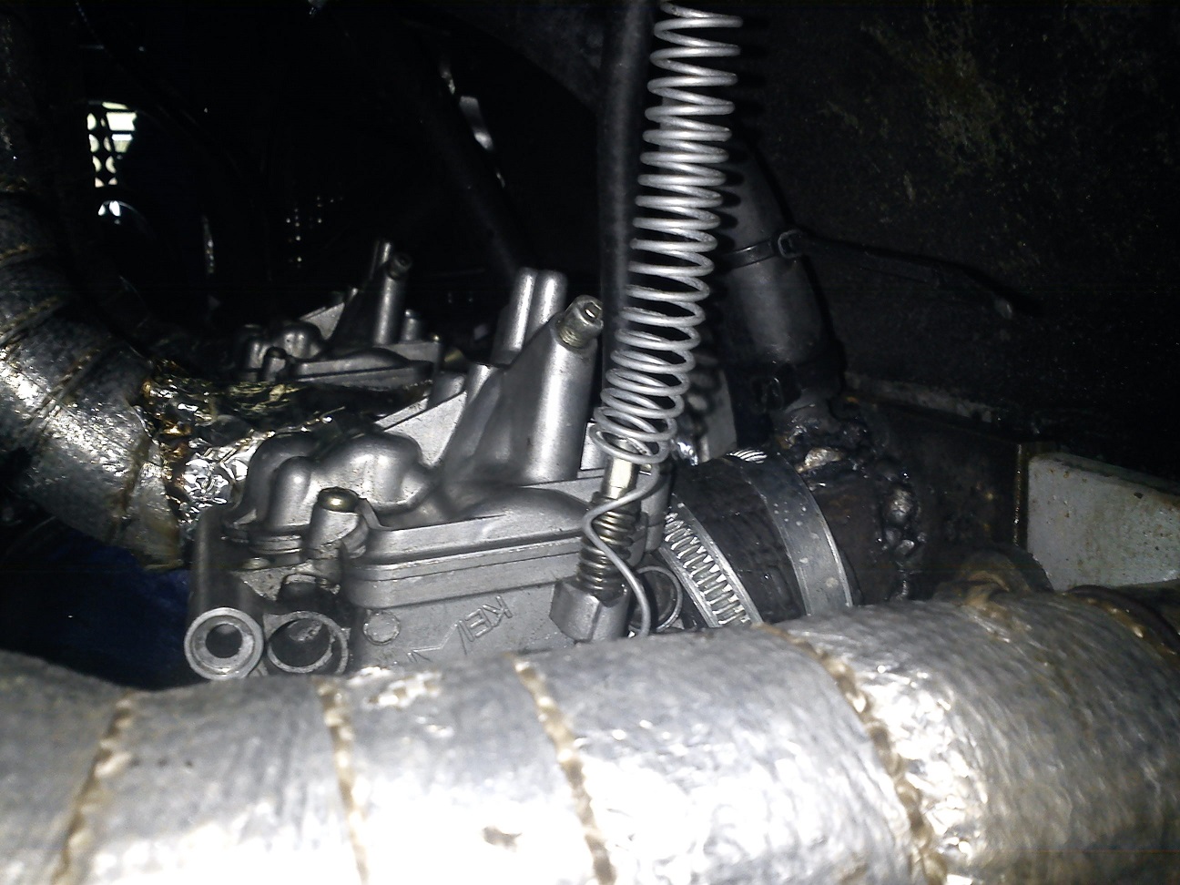

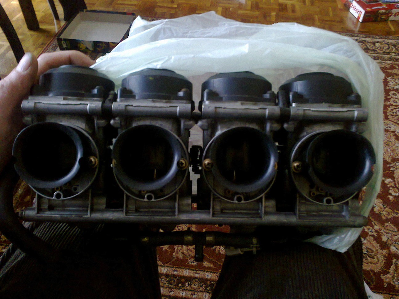

tu załączam fotki nysy 3 tyg po kupnie, juz na felgach 5Jx16' z Nivy (ale z ET29) i oponach 175/75R16C,ale na wysokim jeszcze zawieszeniu oraz foto gaźników z Yamahy R6 kupionych za 2 piwa

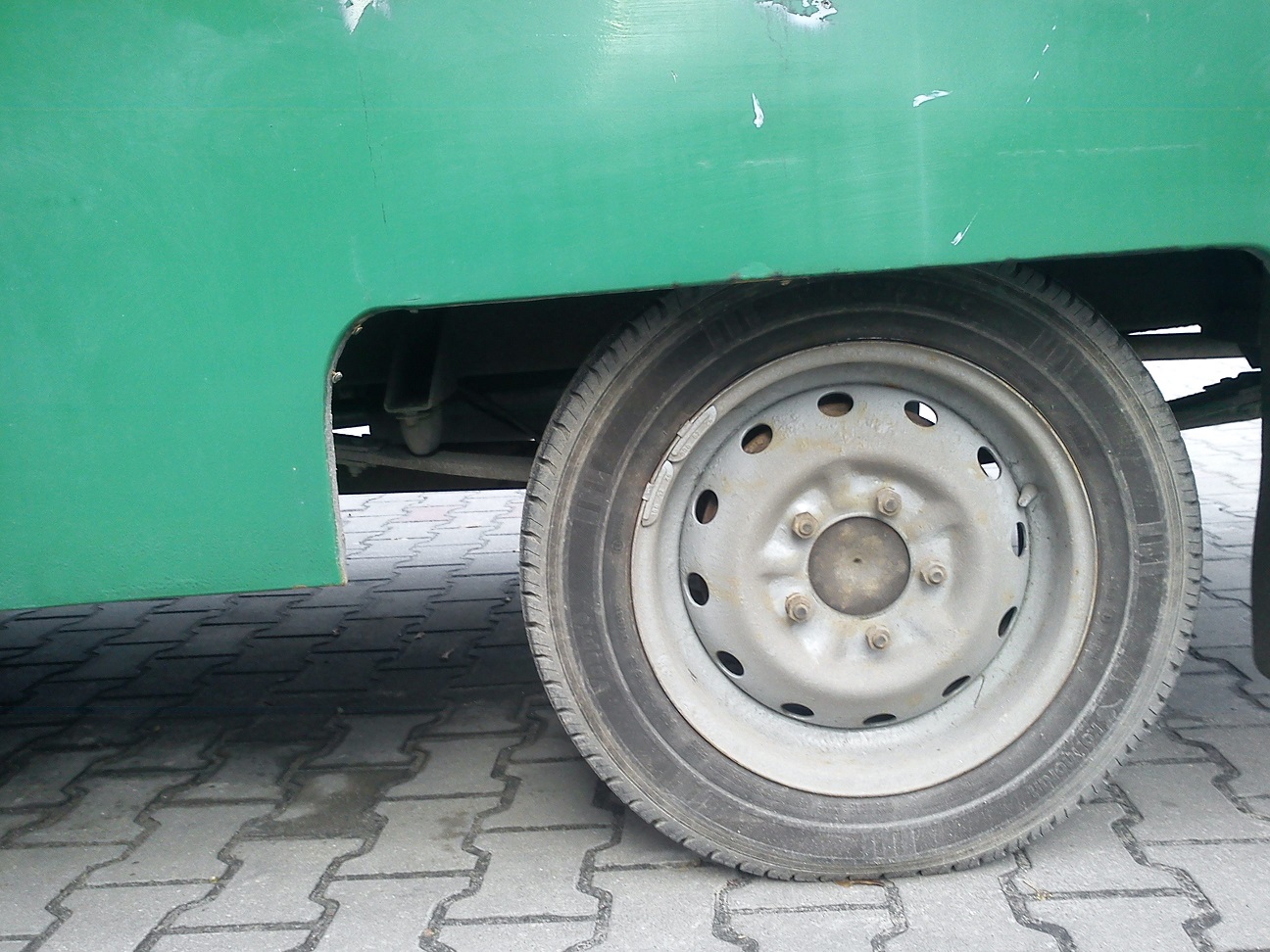

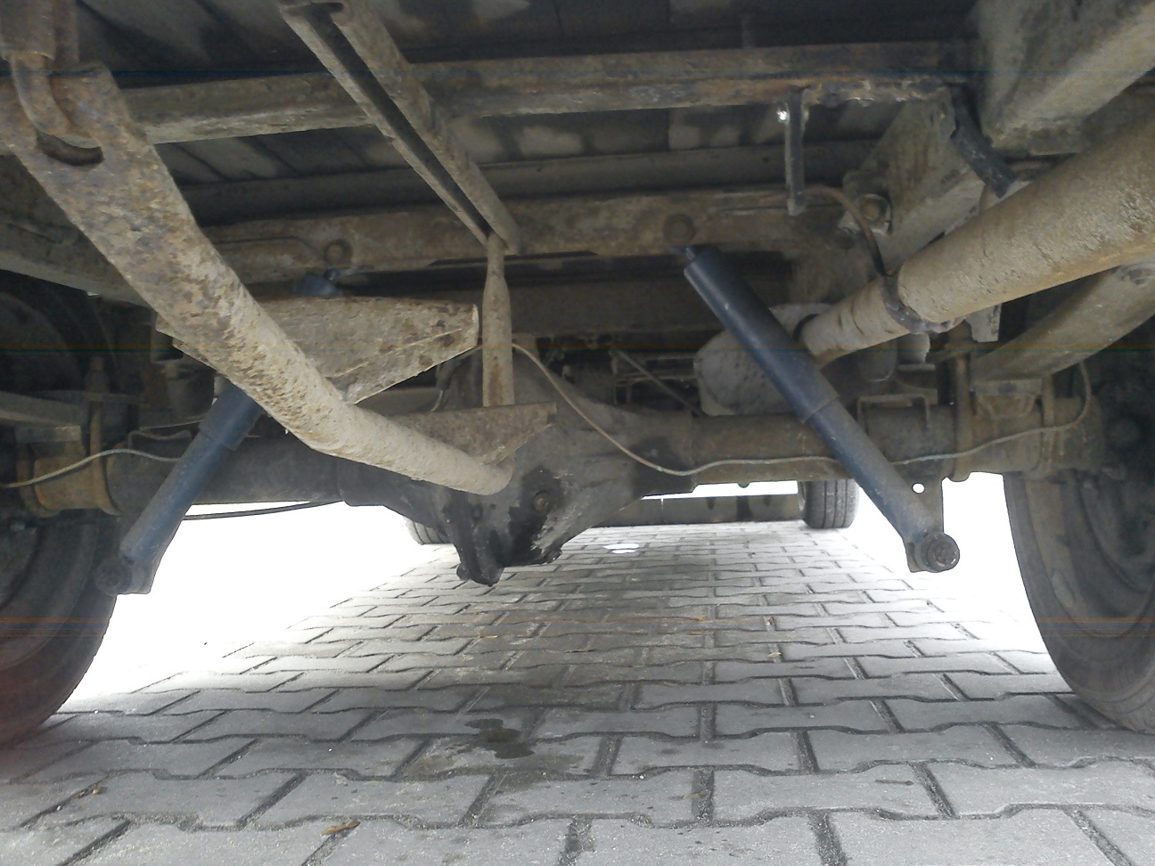

A resory założyłem od Traffica 2,5D z z lat 94-2002, są plastikowe i nie siadają, oba ważą mniej niż 1 nysowy, tuleje pasują, tylko trzeba leciutko uszy podszlifować i skrócić z przodu o 2,5 cm. O takie:
http://allegro.pl/renault-traffic-94r-2 ... 14207.html
Post: 17 grudnia 2014, 17:59
czy po zamontowaniu takich resorów nie zmniejszył się prześwit tylny? Mierzyłeś? Jak wygląda sprawa ładowności?
Post: 17 grudnia 2014, 19:19
zmniejszył się, i o to chodziło.ogólnie z oponami i zawiasem nysa jest 8cm niżej, o niebo lepiej jeździ. na przodzie mam skrócone o 1 zwój sprężyny z 4 rowkami od żuka andorii a tył jest i tak trochę wyżej z 2-3cm. traffic miał większą masę całkowitą od nysy więc to nie kłopot. Amorki przód mam gazówy monroe z merca w 123 tylne a tylne to gaziaki Meyle tył z sharana I-też cięższy od nysy. musiałem tylko rozwiercić o 2mm dolne uszy.

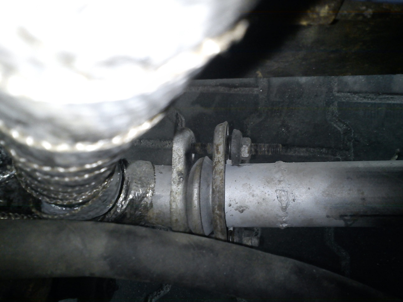

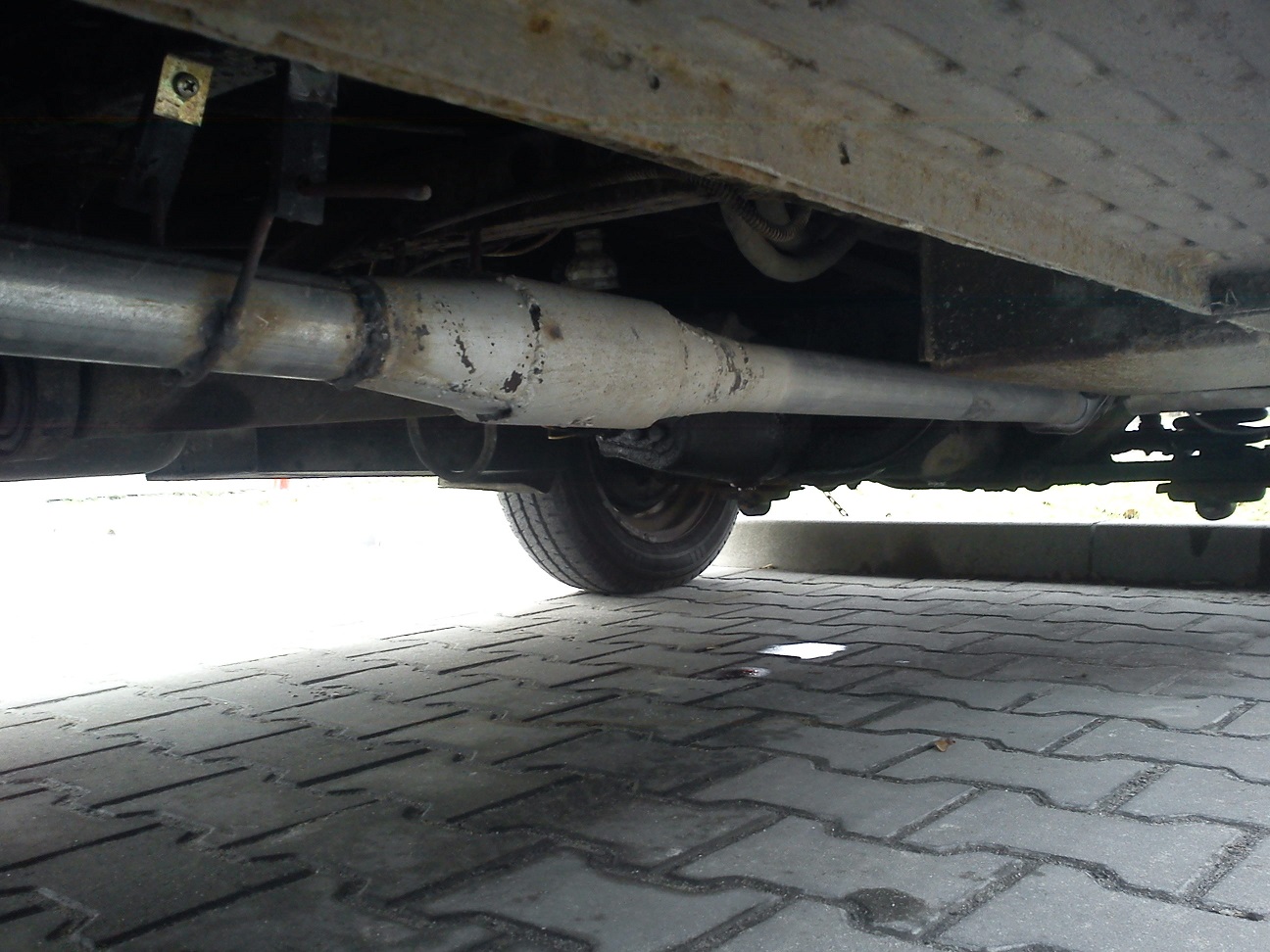

Komentarz: łącze "francuskie" wydechu-kolektor 3w1-rura zbiorcza
022.JPG [ 253.05 KiB | Przeglądany 17855 razy ]

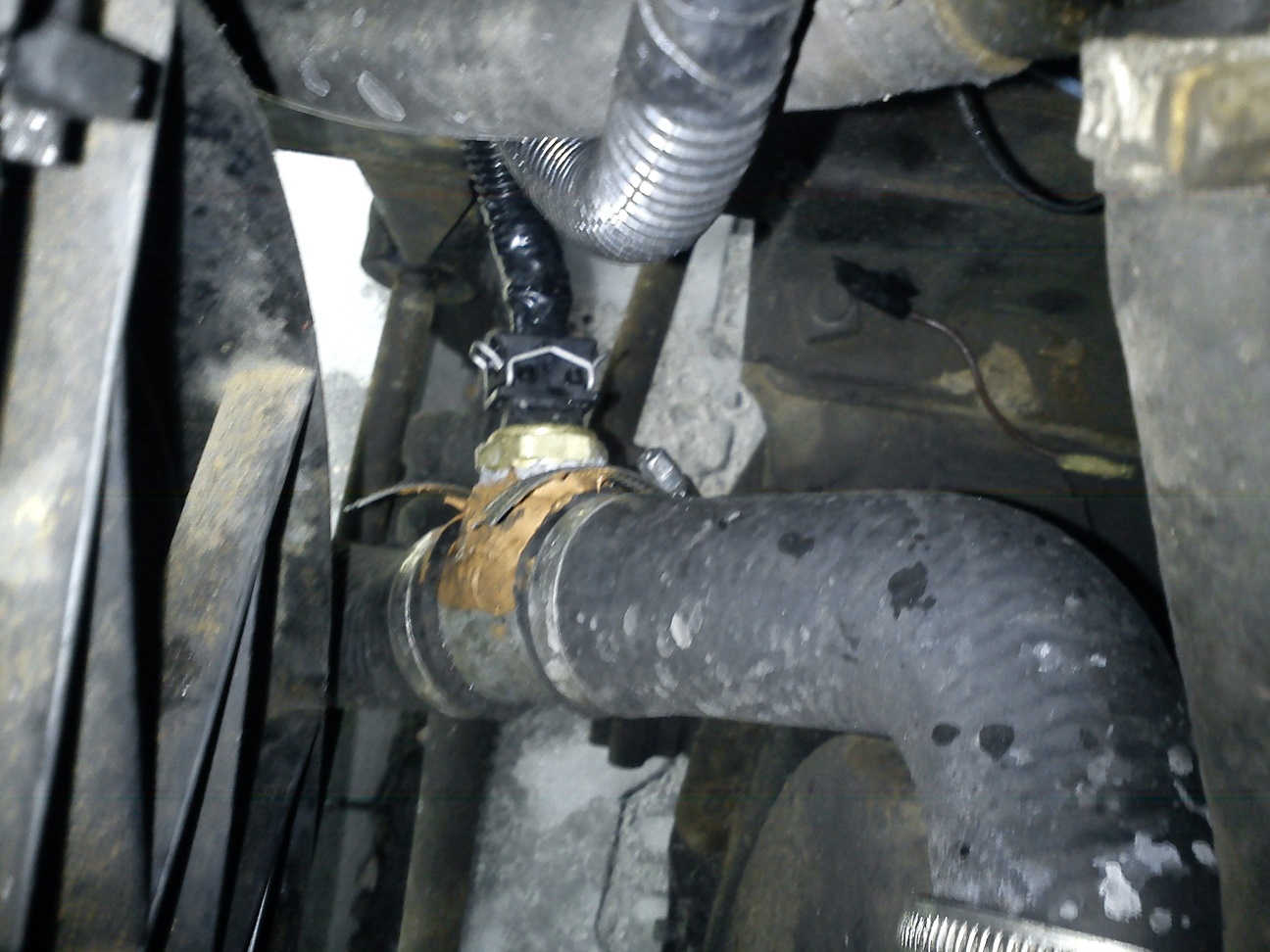

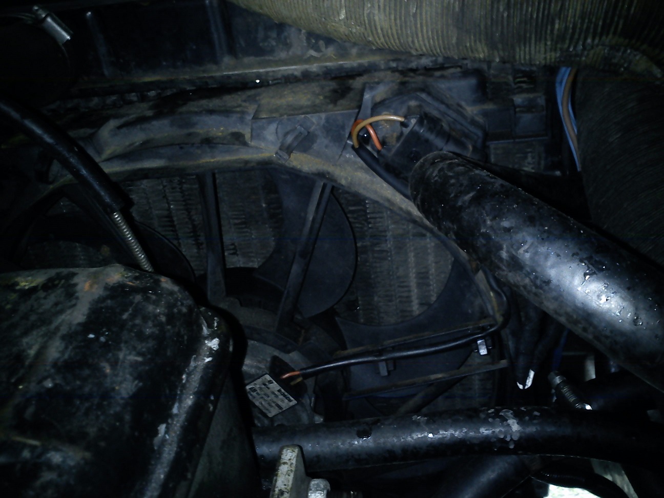

Komentarz: włącznik termiczny wentylatora chłodnicy-skoda felicja
021.JPG [ 354.48 KiB | Przeglądany 17855 razy ]

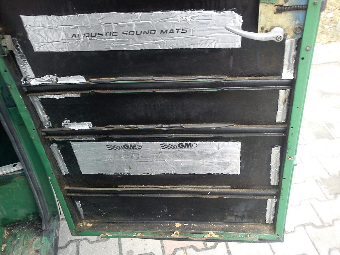

Komentarz: dodatkowa uszczelka dołów drzwi-wycisza, zmniejsza trzaskanie i uciekanie ciepła

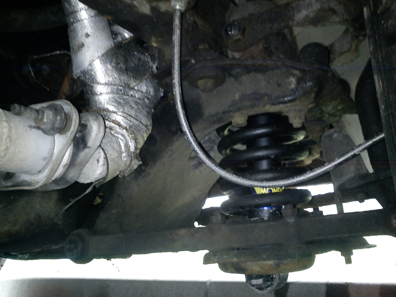

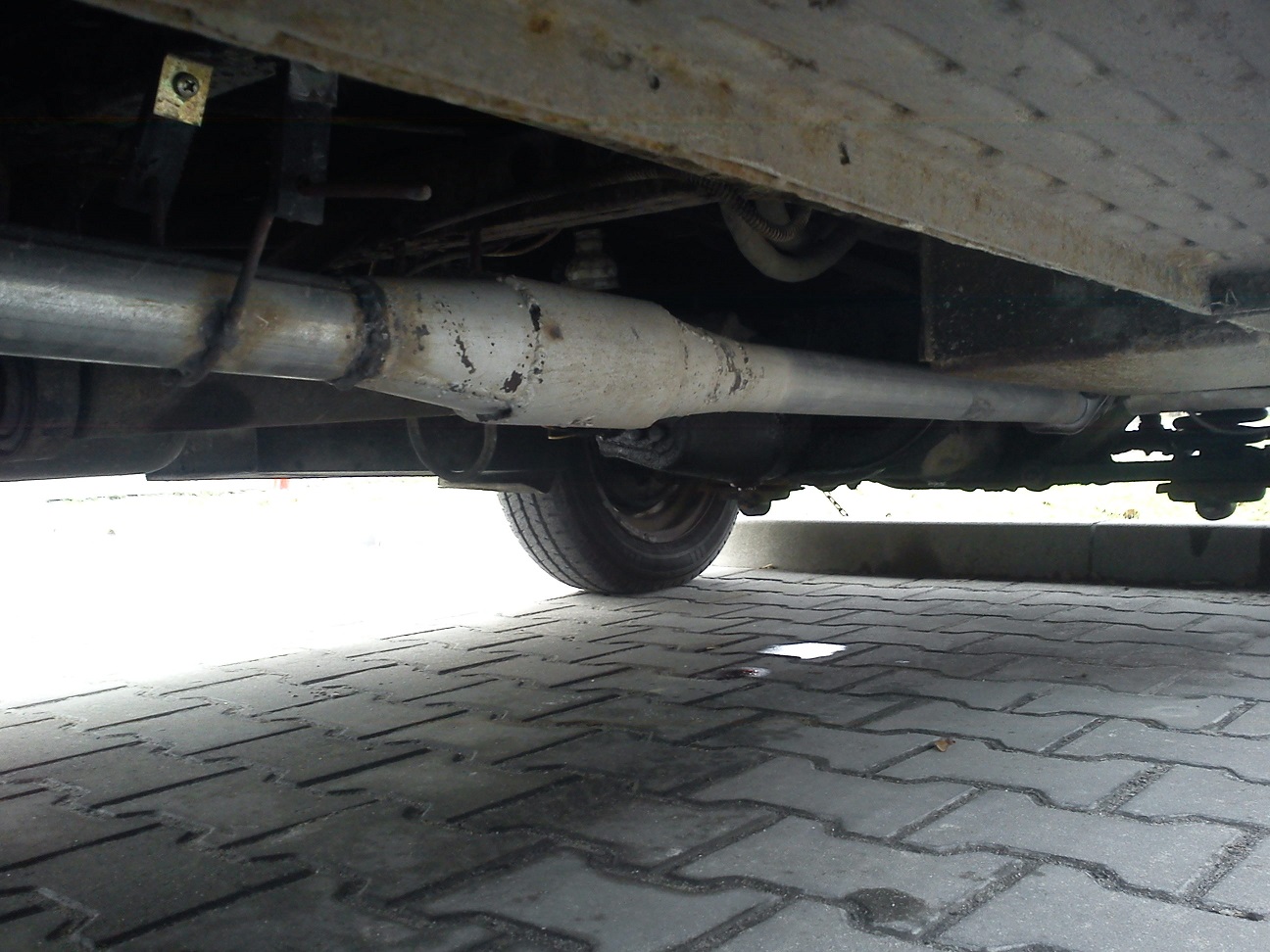

Komentarz: układ wydechowy(kolektor, komora odpręzna, tłumik) liczony pod wałek w S21, zawias, amortyzatory przód monroe, tył meyle , przewody hamulcowe teflonowe w oplocie stalowym
013.JPG [ 316.22 KiB | Przeglądany 17855 razy ]
012.JPG [ 437.99 KiB | Przeglądany 17855 razy ]
Komentarz: widok wysokosci zawiasu przód i tył, niskie opony 175/75R16C, spręzyny skrócone o 1 zwój, resory plastikowe Traffic 2.5D '95r
felgi niva 5jx16 ET29

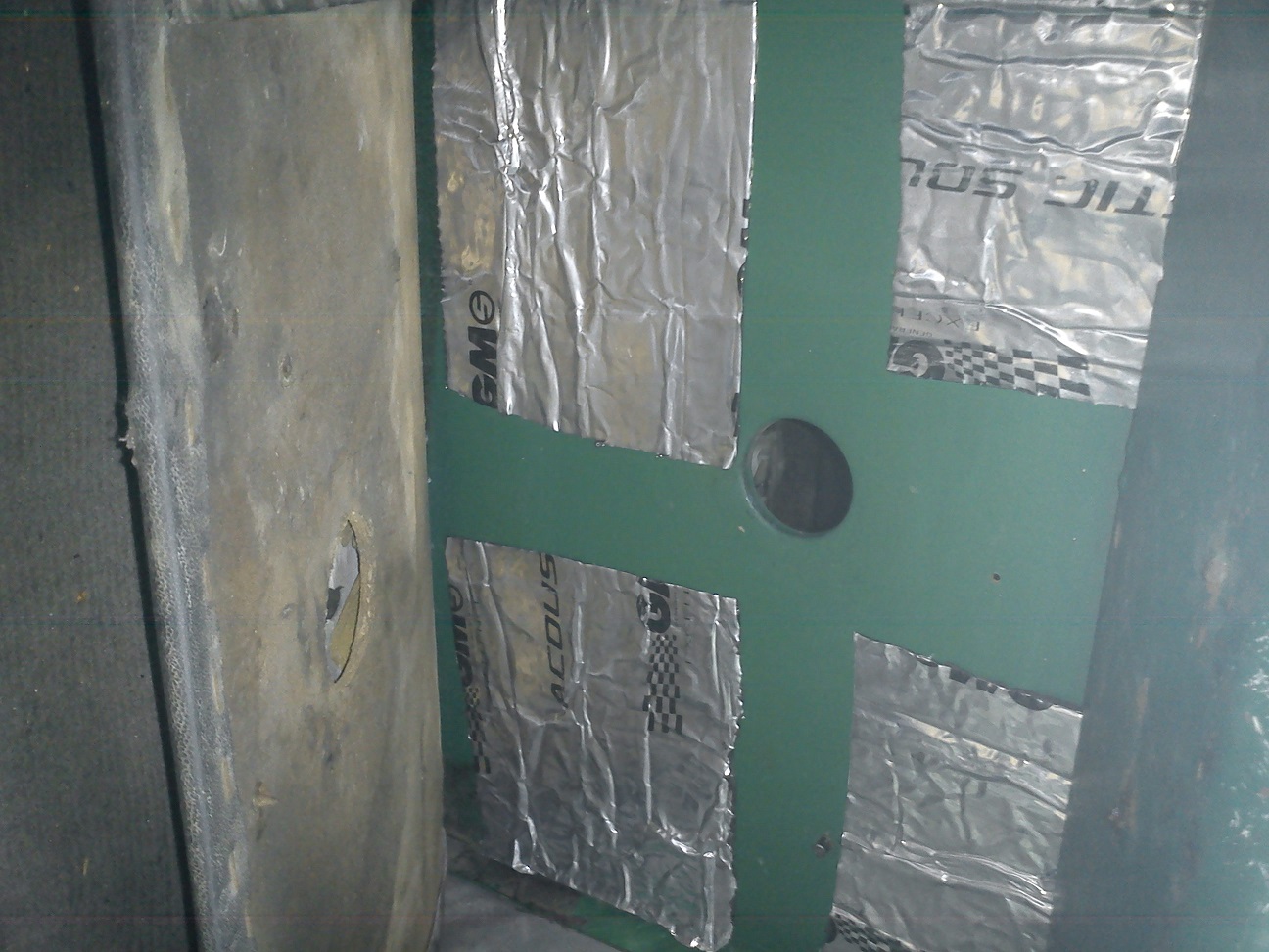

Komentarz: wygłuszenia grodzi i drzwi, jeszcze bez pianki butylowej
009.JPG [ 374.29 KiB | Przeglądany 17855 razy ]

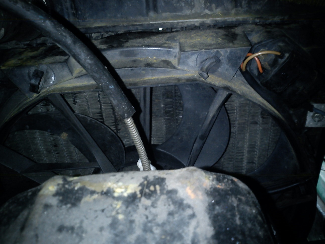

Komentarz: wiatrak chłodnicy z astry 2 1.7 td
006.JPG [ 301.63 KiB | Przeglądany 17855 razy ]

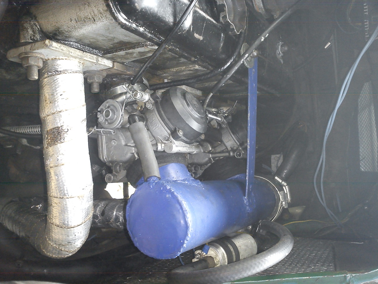

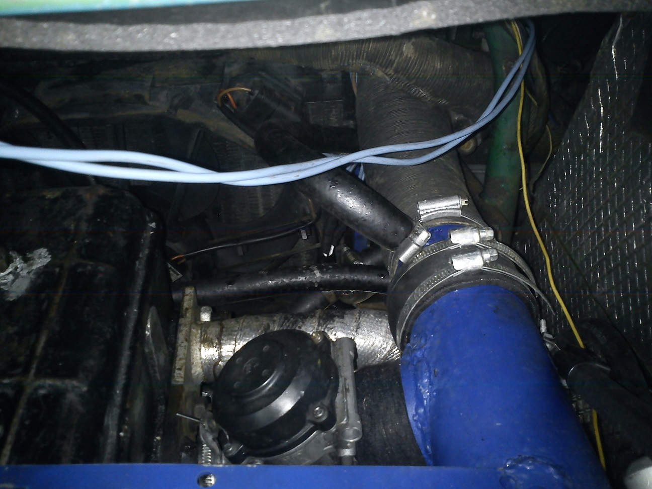

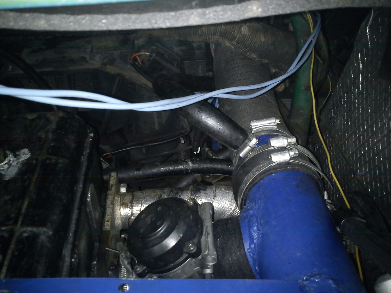

Komentarz: Pucha zbiorcza, mikser gazu i rura dolotu
004.JPG [ 357.2 KiB | Przeglądany 17855 razy ]
Komentarz: kolektor wylotowy, gaźniki mikuni na króćcach i pucha zbiorcza
003.JPG [ 442.9 KiB | Przeglądany 17855 razy ]

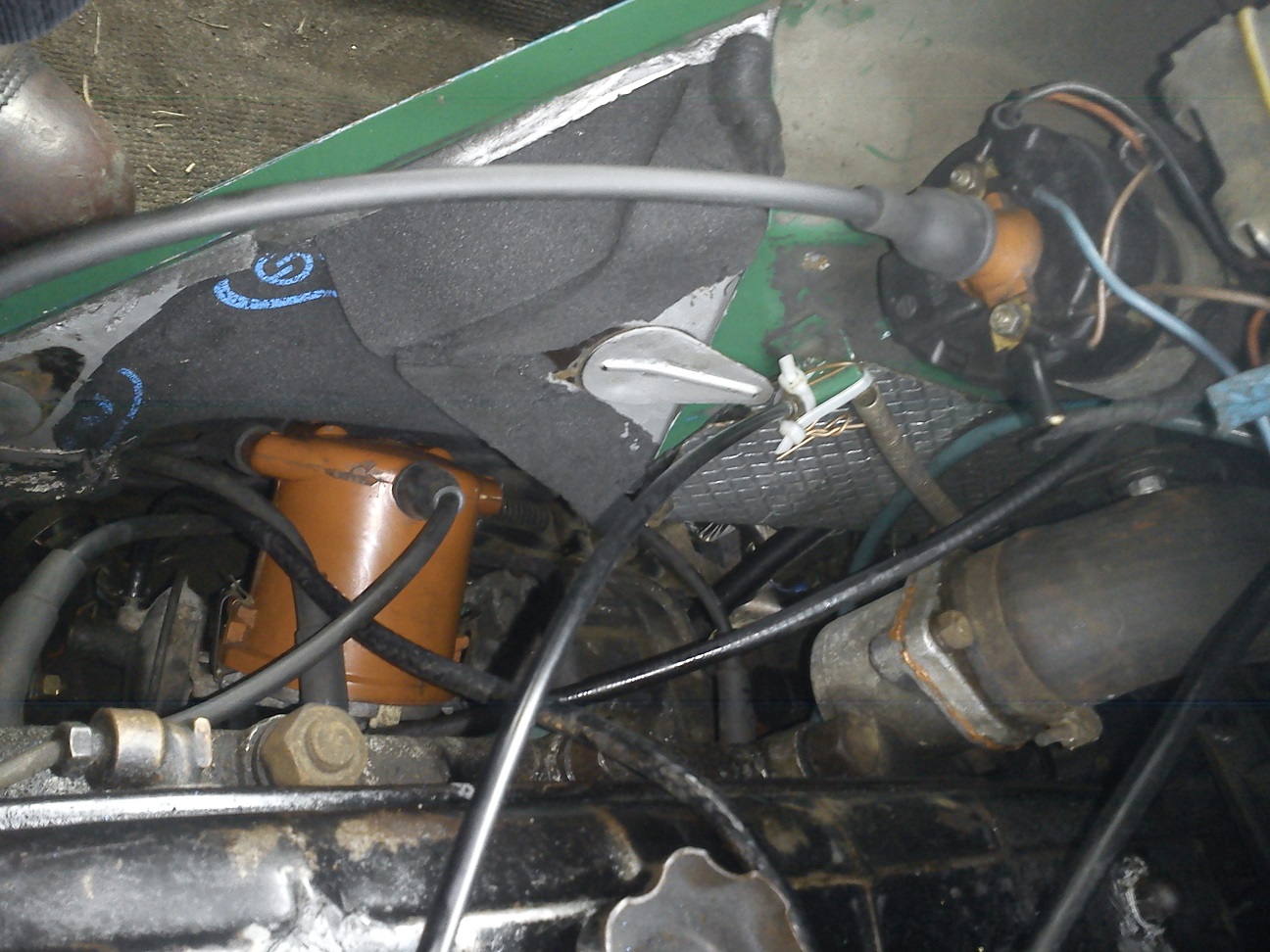

Komentarz: aparat zapłonu żuk elektronik w nysie-mieści sie jak widać, jeszcze 10mm wygłuszenie i luz ma
002.JPG [ 425.17 KiB | Przeglądany 17855 razy ]

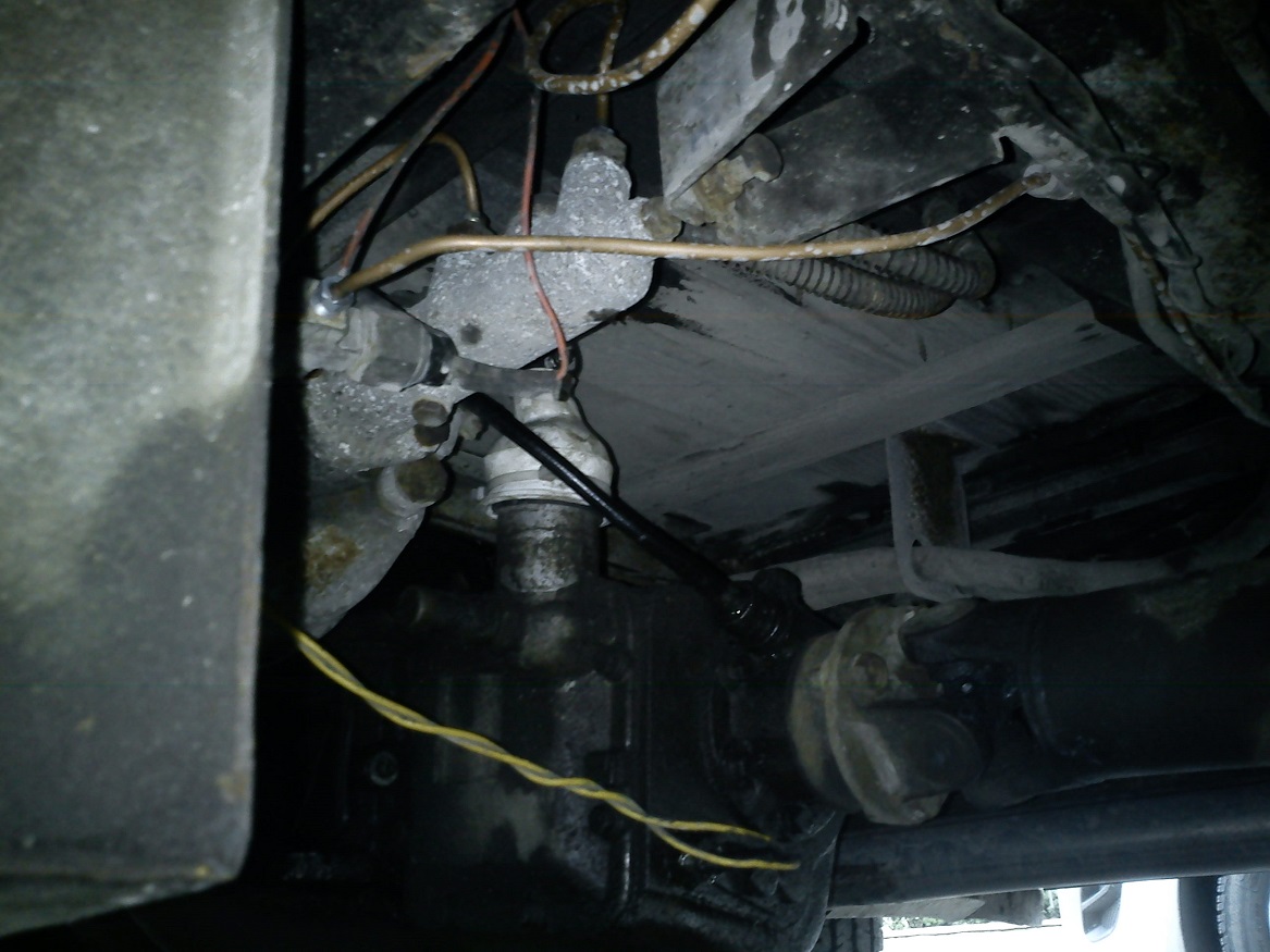

Jest pare prowizorek z konieczności-nysa stała na działce 120km od domu i dojazdy na dłubanie przy niej kosztowały, były też uzależnione od pogody,itp, ale są juz systematycznie usuwane:)
Komentarz: guma od górnopłuka załozona na dźwigni biegów
024.JPG [ 256.34 KiB | Przeglądany 17855 razy ]
Komentarz: gaźniki, kolektory z dołu
023.JPG [ 377.95 KiB | Przeglądany 17855 razy ]

Dziś założyłem papierowe węże od nadmuchu i wygłuszyłem kabinę "przy nogach" z obu stron silnika. miło się zrobiło, ciszej, cieplutko jest(nie spodziewałem się że aż tak ciepło) i prawie nie słychać dmuchawy ogrzewania.
