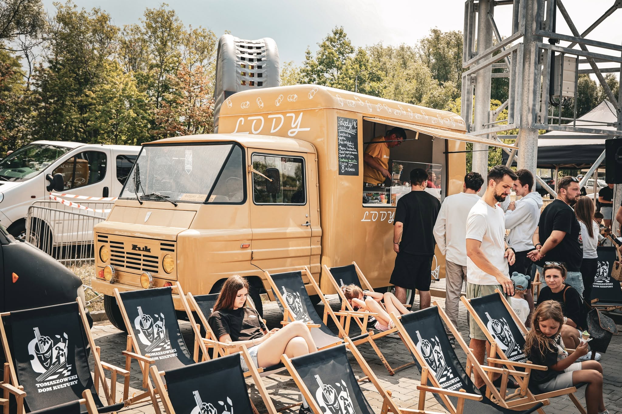

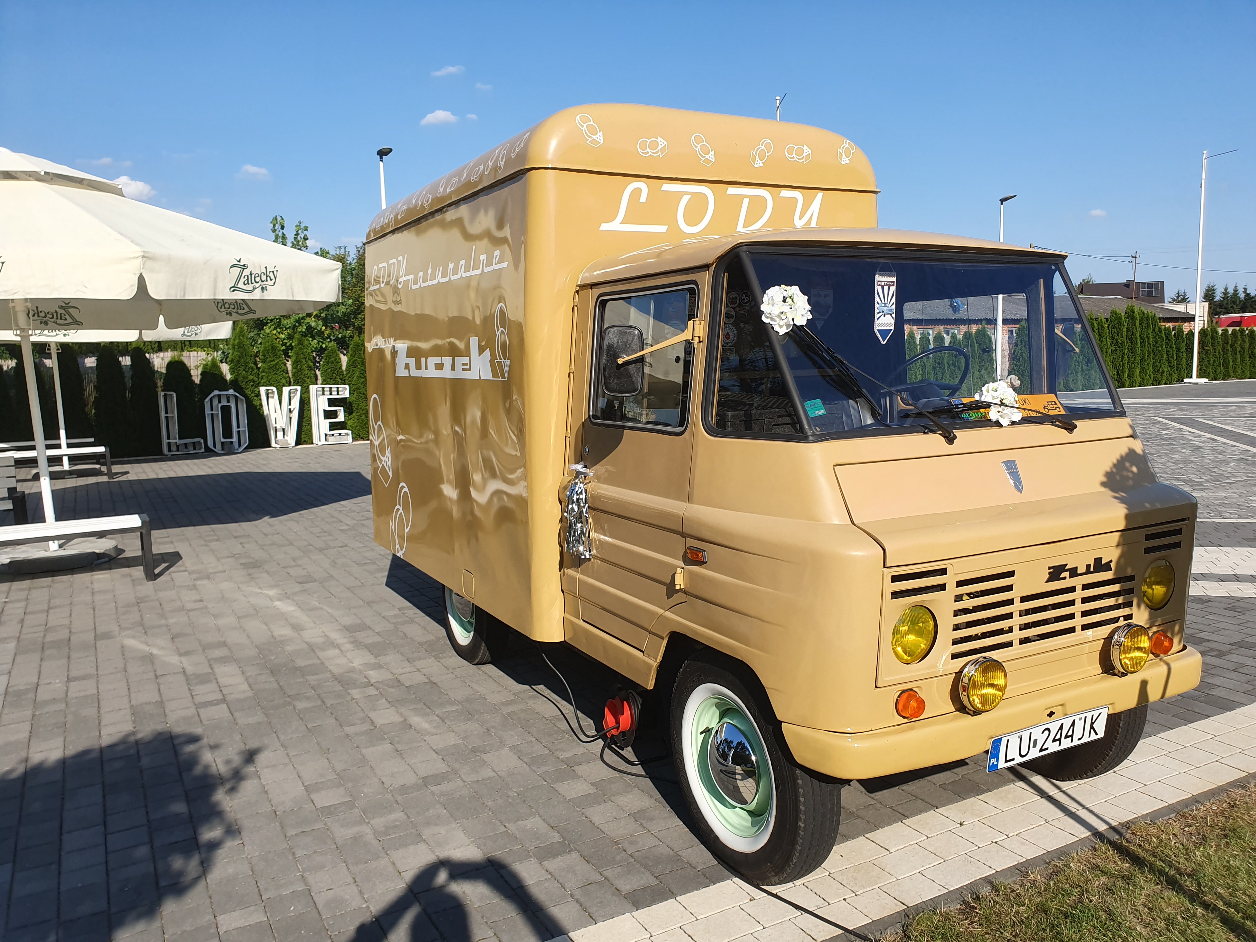

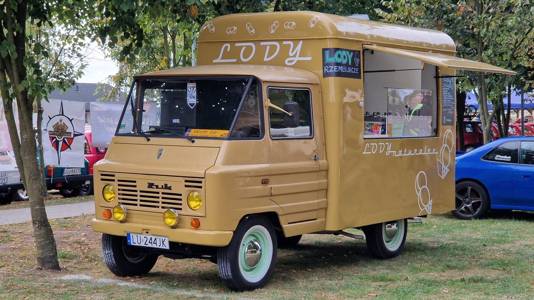

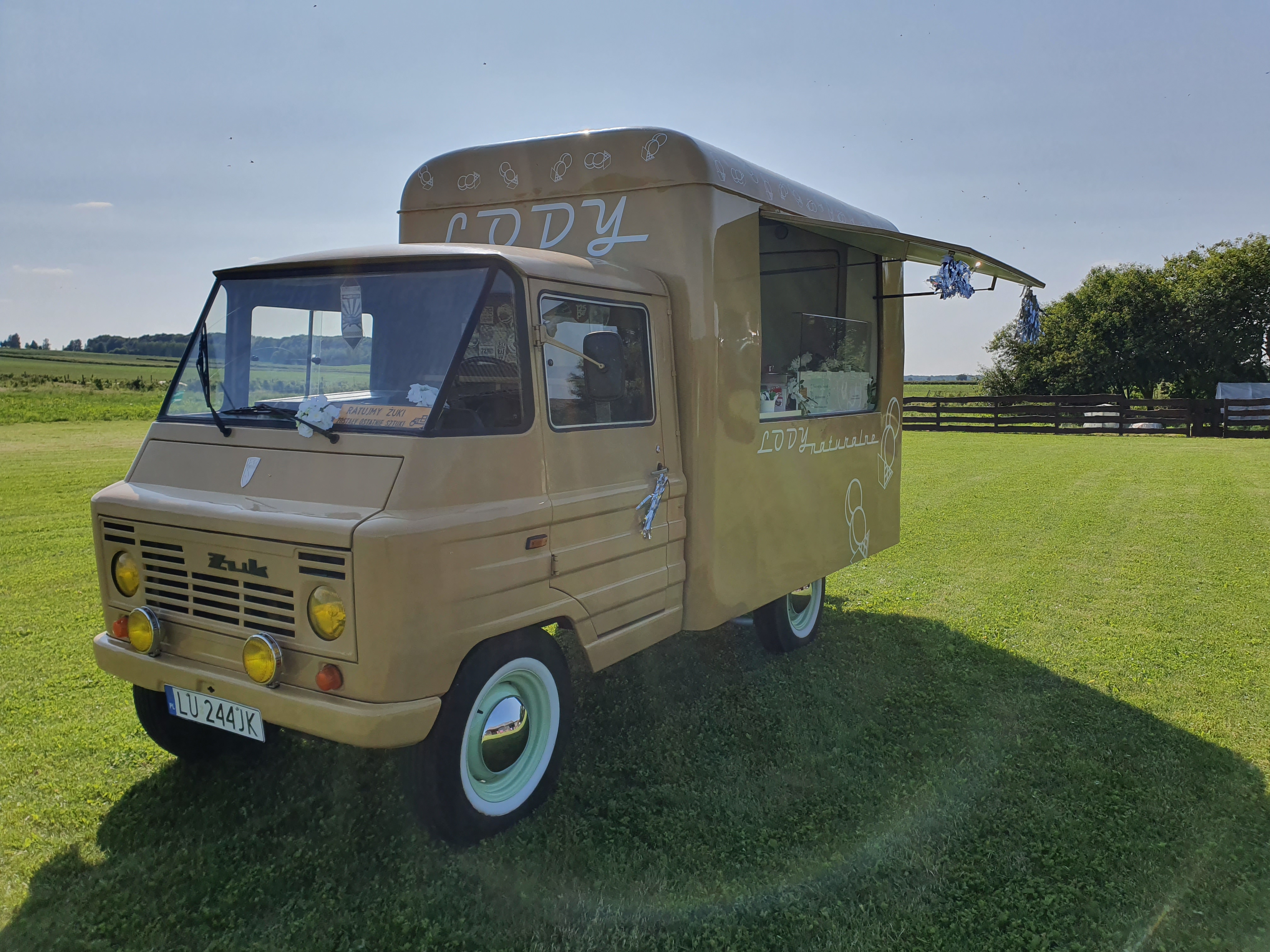

Sześć lat minęło od ostatniego postu a Żuczek w tym czasie sporo obsłużył imprez, kilka ton lodów wydał i dalej jeździ :-) Kilka detali się zmieniło i kilka jeszcze dojdzie. Niestety silnik czeka po tym sezonie gruby remont. Zastanawiałem się na wymianą silnika na jakiś nowocześniejszy ale pozostaje oryginalny. Jest szansa na rozwój lodowego interesu więc przymierzam się do zrobienia kolejnego Żuczka. Kupiłem dwa lata temu Żuka Smutka w słabym stanie i jego planuję przerobić. Tu już będzie mechanicznie nowocześniejszy. Chodzi aby w dalsze rejony się zapuszczać :-) Jest to plan na najbliższą przyszłość.
Wrzucam kilka zdjęć :-)
Komentarz: Lodowy Żuczek w Tomaszowie Lubelskim
750703492_1325298049768732_305439300861610992_n.jpg [ 562.03 KiB | Przeglądany 914 razy ]
Komentarz: Lodowy Żuczek w Łukowie
541253551_628689076964463_6188413928300175854_n.jpg [ 796.66 KiB | Przeglądany 914 razy ]
Komentarz: Lodowy Żuczek na weselu
20250814_163612.jpg [ 2.6 MiB | Przeglądany 914 razy ]
Komentarz: Lodowy Żuczek w Lawendzie
20250614_160706.jpg [ 2.78 MiB | Przeglądany 914 razy ]
