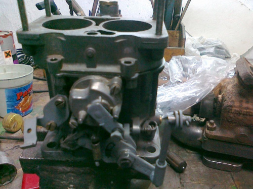

Dzięki. Pytam bo wymieniam plywak(stary wyklepany od gazu). Tak wogóle to nie wiem jaki to model gażnika? Jest to Warszawa 223 z przejściówką na Webera. Wewnątrz gardzieli na tych przewężeniach jest 24 a w drugiej 26 wytłoczone. Wygląda to tak. Jak słabe foto to jutro dorzucę lepsze. Obrazek

Na podstawie gaźnika z boku gdzieś powinno być napisane jaki to typ gaźnika.

No właśnie nic nie wylukałem. Jutro jeszcze raz go obejrze. A średnicę gardzieli to mierzy się przy wlocie powietrza, przy łączeniu z kolektorem cz w najwęższym miejscu?

Z przodu już widać, że to fiatowski gaźnik, nie od nysyh czy żuka, no ale zawsze to można dysze wymienić.

robo to stary weber wyprodukowany przed 1986 rokiem , on ma dysze wieksze przystosowane do S21 , ja bym go na twoim miejscu niemontowal , wez kup lepiej taki z elektrozaworem gardziele 28/35 mm , bedzie oszczedniejszy :wink:
