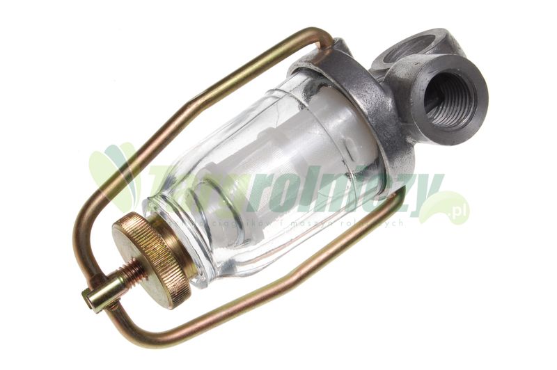

Pomocy potrzebuję. Chcę zastosować w Żuku z Andorią wypasioną pompę paliwa, elektryczną i potrzebny mi do niej filtr. Idealny pacjent wygląda tak jak na fotce, czyli ma możliwość zamontowania (dziurki do śrub), ma mosiężną siatkę, oraz króćce na przewody. Wszędzie w necie w sklepach rolniczych są takie filtry, ale bez króćców, bo są montowane na sztywnych przewodach tuż przed samą pompą wtryskową. Czy ktoś wie w jakim aucie występuje taki gustowny filterek i nie kosztuje 400 zeta, tylko powiedzmy max 150 zł?
Muszę to zrobić przed wyjazdem do Afryki, bo spodziewam się tam dość podłego paliwa, a nie chcę zabić pompy paliwa i na deser wtryskowej.

Spróbuj w sklepach -części wózki widłowe.

Kochany - ja grzebę od dwóch dni po różnych czeluściach internetu i nie trafiam. Fotka którą dałem pochodzi z 2007 roku z jakiegoś forum, a przedstawia dokładnie ideał tego czego szukam. Bo filtrów bez króćców to już parę znalazłem...

Ja się na tym nie znam jakoś super profesjonalnie. Potrzebuje filtra z króćcami 6mm. A wszędzie są bez króćców i o to tylko mi chodzi;-) Skąd mam sobie potem to wyczarować? Kupuje się razem z filtrem?

Spoko, ja wiem po co toto jest, tylko dziwię się że wszyscy to bez króćców sprzedają;-) Jak wyzdrowieję to pojadę do sklepu i kupię to co potrzebuję;-)

Piotrze,trzeba było dzwonić,coś bym doradził :mrgreen: Na forum nie zawsze dostaniesz odpowiedzi na tak egzotyczne pytania.Możesz zastosować coś,co jest nazywane "separatorem wody" i pochodzi od silnika Leyland sw 400,stosowanym m.in. w naszych bizonach,samochodach star,czy autosan itp. a także w nowszych konstrukcjach ursusa.Można coś takiego znaleźć na złomie,lub kupić nowe,cena około 150.Do tego kupujesz wstępny filterek paliwa od ciągnika zetor,lub c-360 i przykręcasz do tego separatora "na ssaniu" Filterek zatrzymuje wszelakie syfy,oczywiście większe od średnicy oczek w siatce,a separator ładnie "separuje" wodę i większe cięższe zanieczyszczenia z paliwa.Mam takie coś w ciągniku i działa wyśmienicie.Możesz też zastosować tylko ten filterek,tylko trzeba ładnie to podłączyć i jakoś przykręcić,bo normalnie jest to część pompy zasilającej w ciągnikach.

Te małe odstojniki-filterki mżna zastosować zarówno z zetora,jak i z z ursusa c-360-330,ale różnią się budową i wymiarami króćców i śrub.Te zetorowskie mają to samo,co w żuku,bo to czeska produkcja,a te od c-330/360 są większe,śruba M12 i większe oczka w króćcach,ale to nie problem,bo wszystko jest do kupienia.
Tu jest ursusowski
A tu zetorowski.
Jak widzisz,różnią się też rodzajem zastosowanego wkładu filtrującego.Ten zetorowski jest lepszy,moim skromnym zdaniem,bo zanieczyszczenia nie pokrywają go tak,jak ursusowskiego.Same wkłady pasują praktycznie zamiennie ze sobą,oczywiście trzeba też dać sprężynkę.Ursusowski filterek pasuje do tego odstojnika,bo to ten sam wymiar śrub,natomiast zetorowski jest mniejszy,jak pisałem.
https://www.google.pl/?gws_rd=ssl#q=ods ... liwa+zetor
https://www.google.pl/?gws_rd=ssl#q=ods ... rsus+c-360
Gdybyś chciał tylko sam ten mały filterek,bez separatora,to w sumie bez różnicy,który założysz,bo poziom trudności w montażu jest taki sam.Trzeba go po prostu wpiąć w przewód ssący między zbiornikiem i pompą zasilającą i tyle.Problem jest tylko z jednym króćcem,bo orginalnie jest on zrobiony na przelot,bez żadnego gwintu i przechodzi przez niego śruba wkręcana w korpus pompy zasilającej.Ten drugi ma gwint i przykręca się tam króciec do którego idzie przewód ze zbiornika.
Te filterki kosztują grosze w porównaniu z tym,który pokzałaeś,a działanie mają takie samo.
Post: 27 października 2015, 13:08
No ja szukam czegoś co będzie od razu miało siatkę w środku i będę mógł toto wpiąć w układ przed pompą. Chcę takie dwa w jednym, z króccami. To co pokazałem to taki pacjent idealny;-)

Wszystko jest rozbieralne,normalnie.Odkręcasz ten grzybek na dole i wyjmujesz.A jeśli wypadnie kupić sam wkład,to ten mały grzybek kosztuje chyba z 5pln,to są śmieszne koszty.
Tu masz rysunek,jak to wygląda w orginale (w c-360)
Części typu króćce,czy śruby dostępne są normalnie w sklepach rolniczych,tylko jak piszę,inne średnice są w zetorze/żuku,a inne w c-330/360, bo pompy są innego producenta.Motorpal lub WSK Mielec

A nie można dać filtra wstępnego od mercedesa 123 czy 190 200-220D? też siatka a jak się zapcha to wywalasz i wstawiasz nowy, kosztuje 5zł. tyle że króćce 8mm może 6mm też są.
Np. PS 820 i PS 821 wg katalogu Filtron, ale są i lepszych firm.
