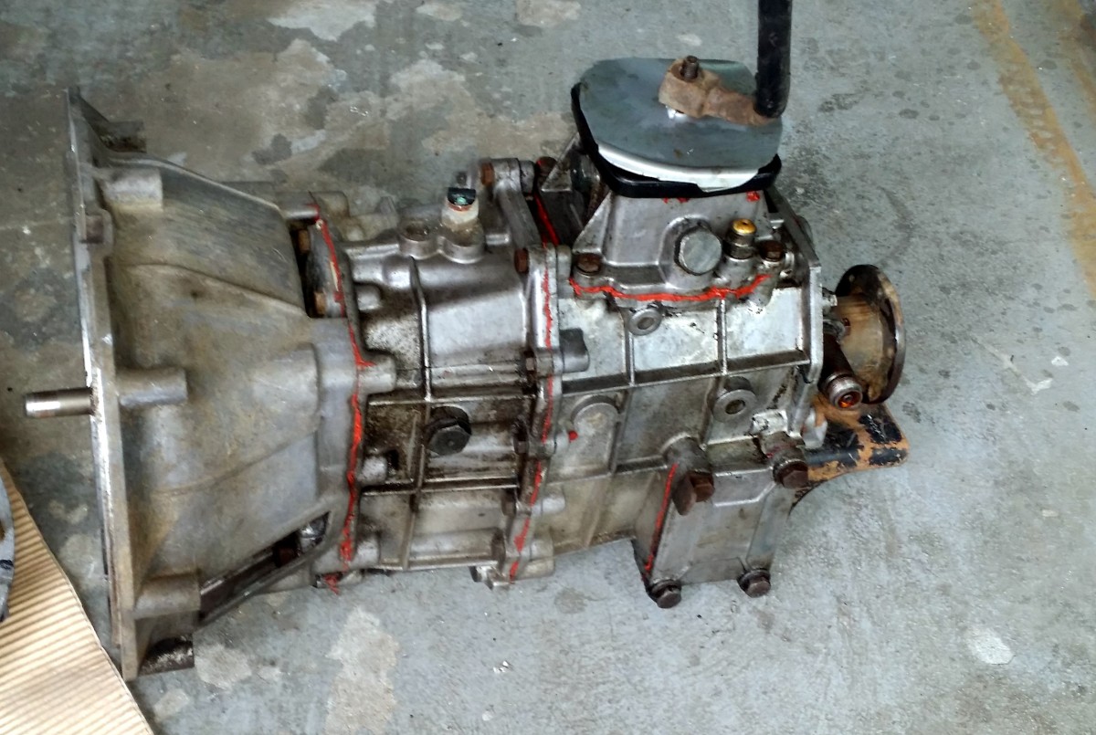

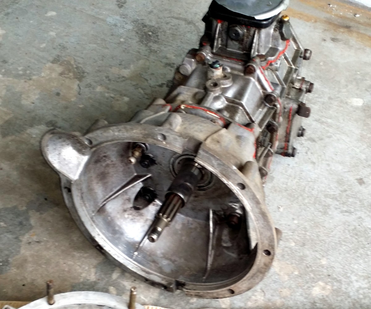

Z Lublina wyjmujemy:
1. Samą skrzynię

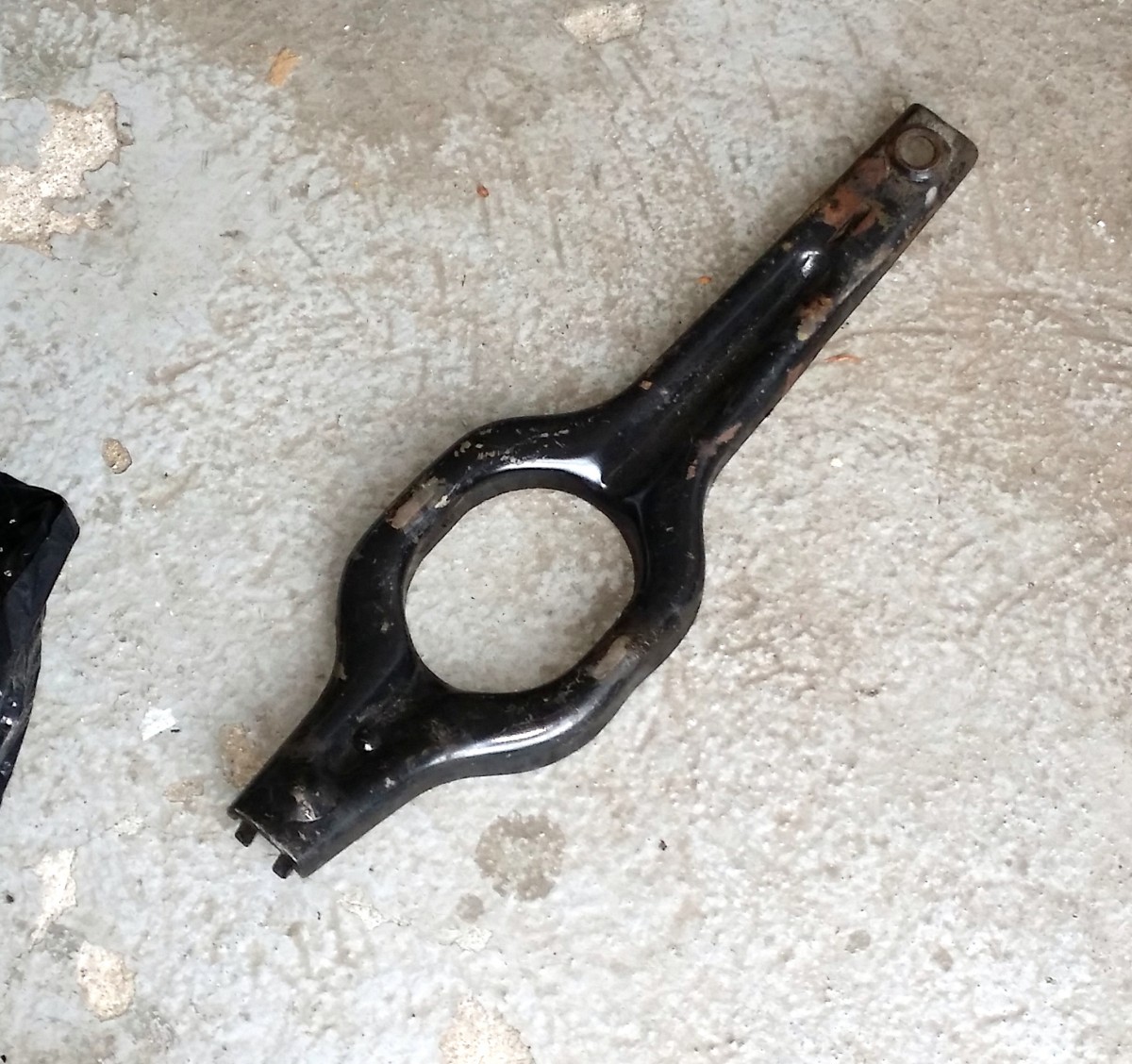

4. Łapa sprzęgła
010.jpg [ 289.73 KiB | Przeglądany 19630 razy ]

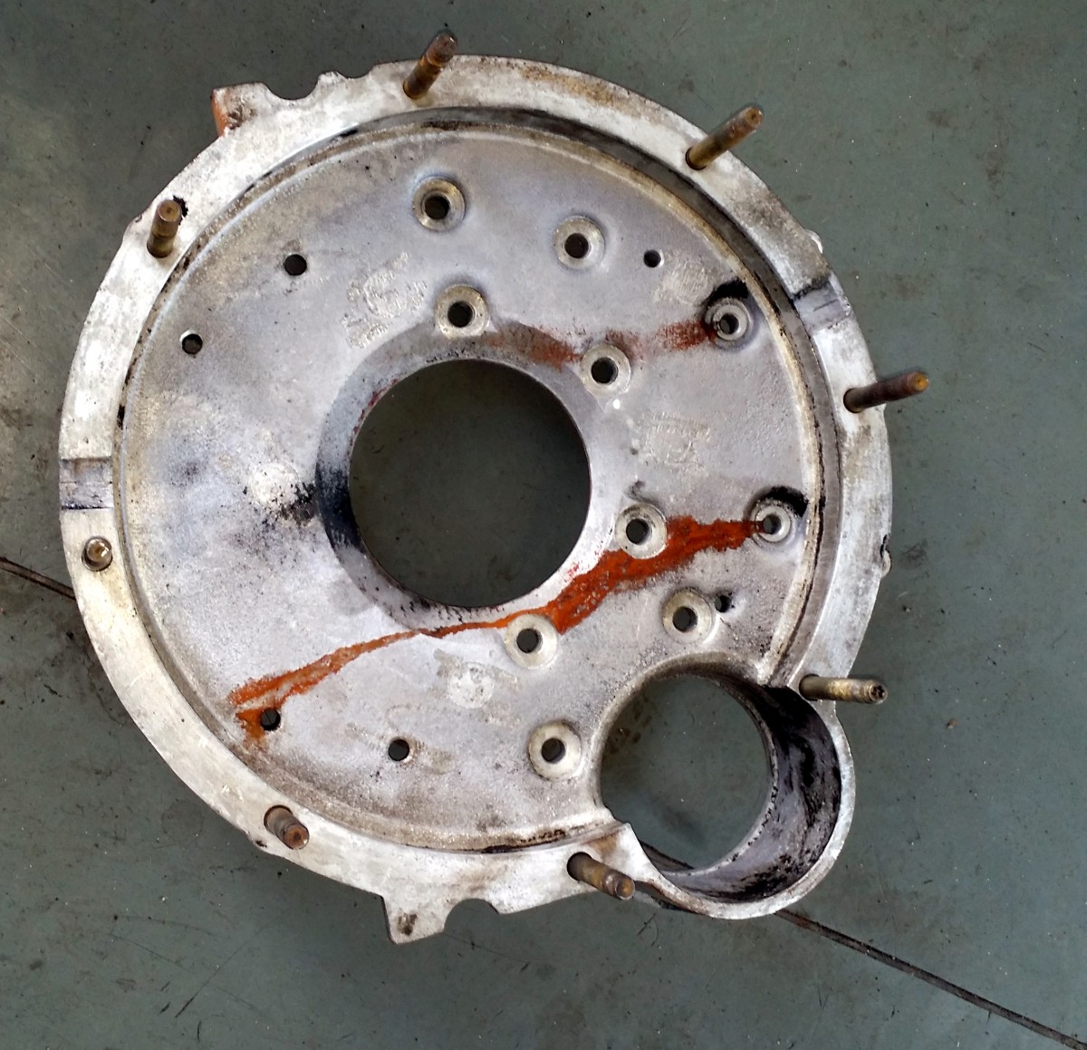

5. Przejściówka dopasowująca skrzynię do silnika
005.jpg [ 307.16 KiB | Przeglądany 19630 razy ]

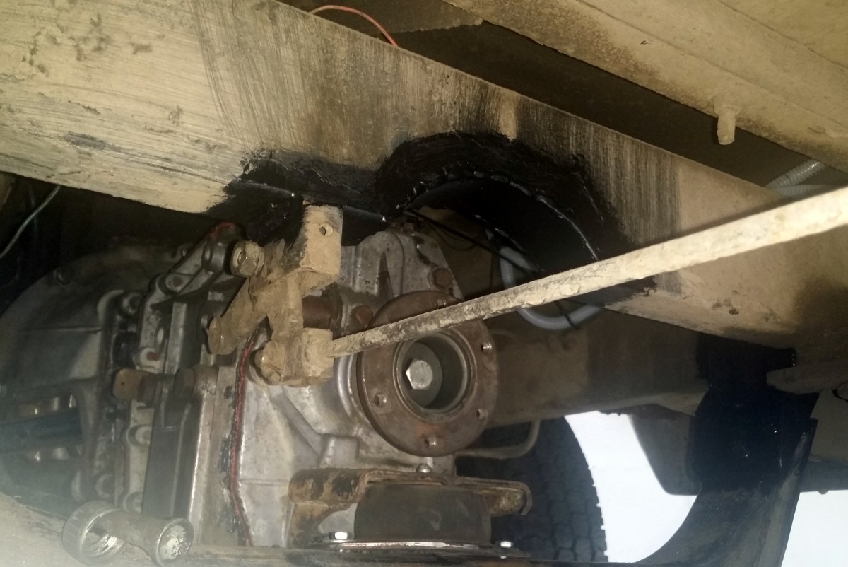

Teraz zestaw uwag drobnych. Mój Żuk jest z ostatnich chwil produkcji i być może został mocniej zunifikowany z Lublinem, niż wcześniejsze maszyny. Okazało się bowiem ze nie musze przejściówki z pkt. 5 zakładać bo mam takową założoną, czyli skrzynia TS wchodzi na luzie w miejsce poprzedniej 4-ro biegowej. Tym niemniej sprawdźcie u siebie czy na styku skrzyni z silnikiem jest taki numerek jak na poniższej focie (widać go u góry przejściówki).
006.jpg [ 391.95 KiB | Przeglądany 19630 razy ]

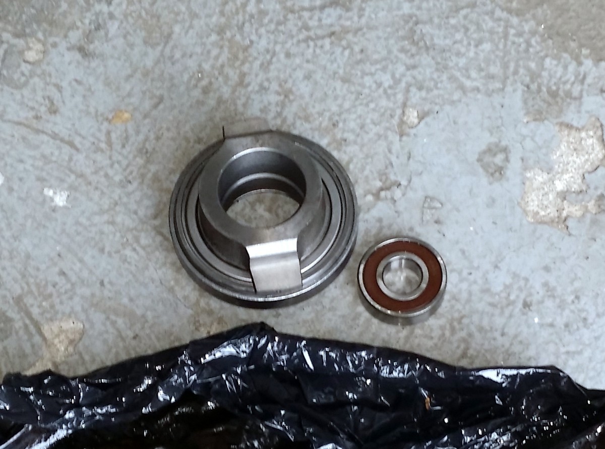

oraz łożysko wyciskowe sprzęgła i łożysko wałka sprzęgłowego (wchodzi w koło zamachowe)
009.jpg [ 202.8 KiB | Przeglądany 19630 razy ]

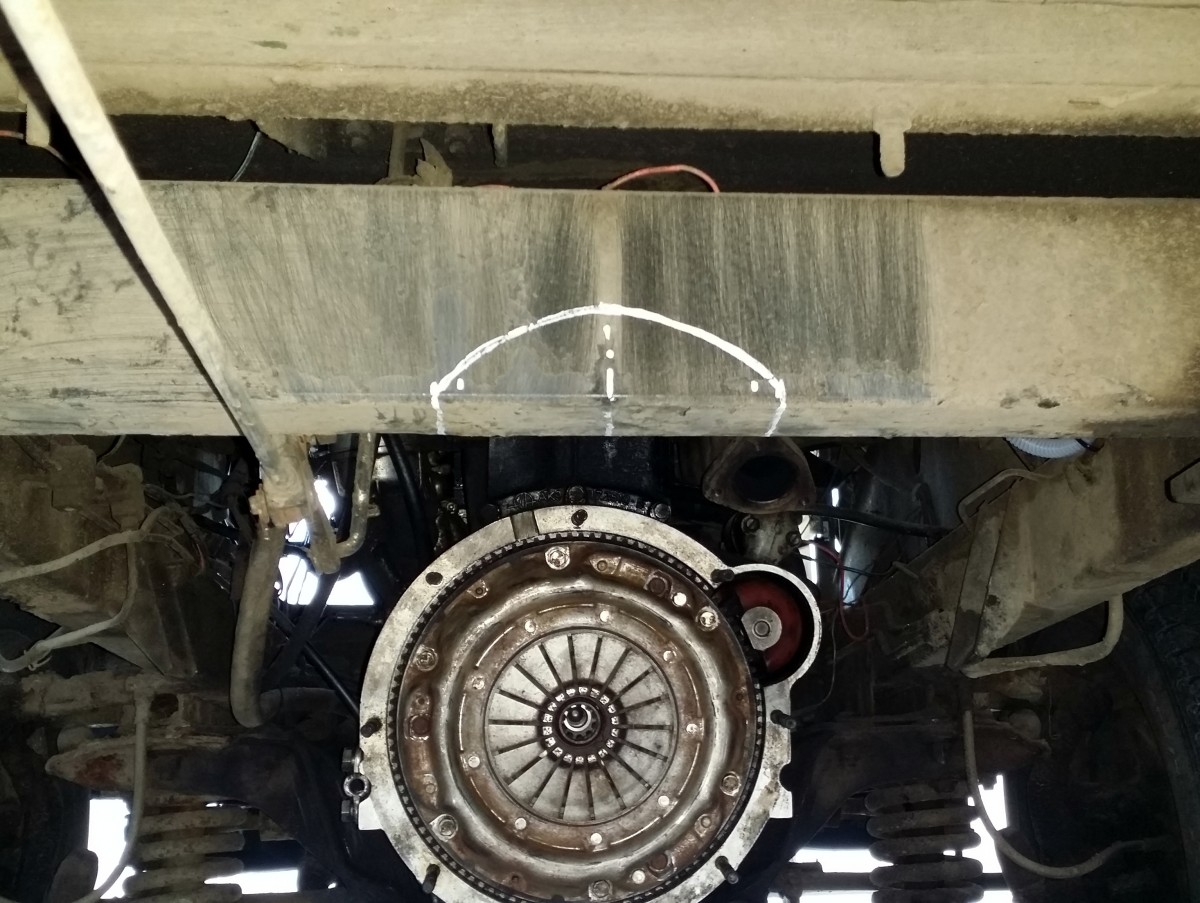

Zaczynamy. Najpierw demontaż starej skrzyni, sprzęgła i koła zamachowego. Montaż przejściówki jeśli to konieczne. Montaż koła zamachowego, sprzęgła i uzyskujemy widok jak poniżej:
016.jpg [ 239.75 KiB | Przeglądany 19630 razy ]

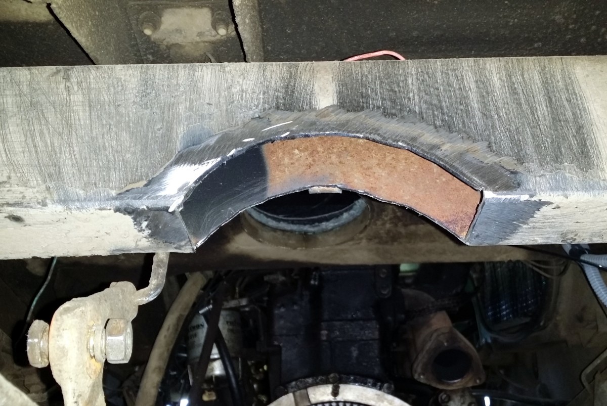

Popatrzcie na poprzeczkę przed sprzęgłem - zaznaczone jest na niej na biało podcięcie które wykonałem u siebie. Jest ono zbyt głębokie dla kogoś kto chce tylko skrzynię TS wsadzić, bo da sie to zrobić i bez cięcia poprzeczki, ale ja zalecam na 2 cm po łuku się wciąć. Koniecznie po łuku, aby przenoszenie sił nie był zachwiane. Wspawujemy kawał blachy 3mm i uszczelniamy ten element. Fotki poniżej.
017.jpg [ 234.12 KiB | Przeglądany 19630 razy ]
019.jpg [ 193.14 KiB | Przeglądany 19630 razy ]
Na drugiej fotce widzicie już wstawioną skrzynię. Są jeszcze dwie pułapki które trzeba uwzględnić. Pierwsza to hamulec ręczny - idealnie przeszkadza wyjściu linki prędkościomierza. Trzeba obciąć jego wspornik i przenieść ciut obok i wspawać go od dołu, a do tego odwrotnie:

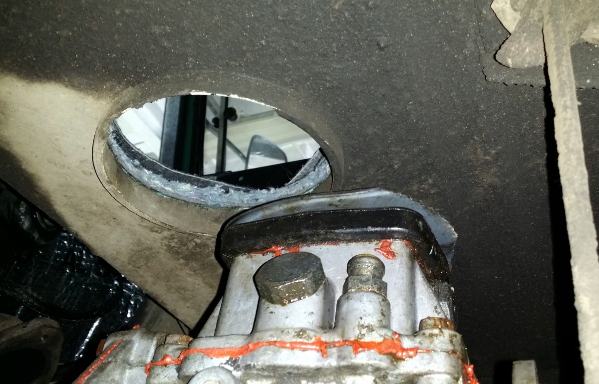

Druga pułapka to dźwignia zmiany biegów. Po założeniu skrzyni wypada on za otworem w podłodze. Niektórzy spawają krótki dynks i w ten sposób przesuwają mocowanie dźwigni, ale u mnie cały układ silnika miał być nieco wyżej podniesiony niż w oryginale i przez to musiałem ciąć podłogę. Nie boli mnie to jakoś bardzo, bo i tak docelowo wejdzie inna skrzynia i wówczas czeka mnie kolejna przeróbka. Krawędzie blach zabezpieczyłem i zrobię sobie taką zgrabną klapkę serwisową, którą w dowolnym momencie będę mógł zastąpić inną, z otworem w innym miejscu.
015.jpg [ 231.35 KiB | Przeglądany 19630 razy ]
Widac jak oś trafia prawie w kryzę dookoła otworu.

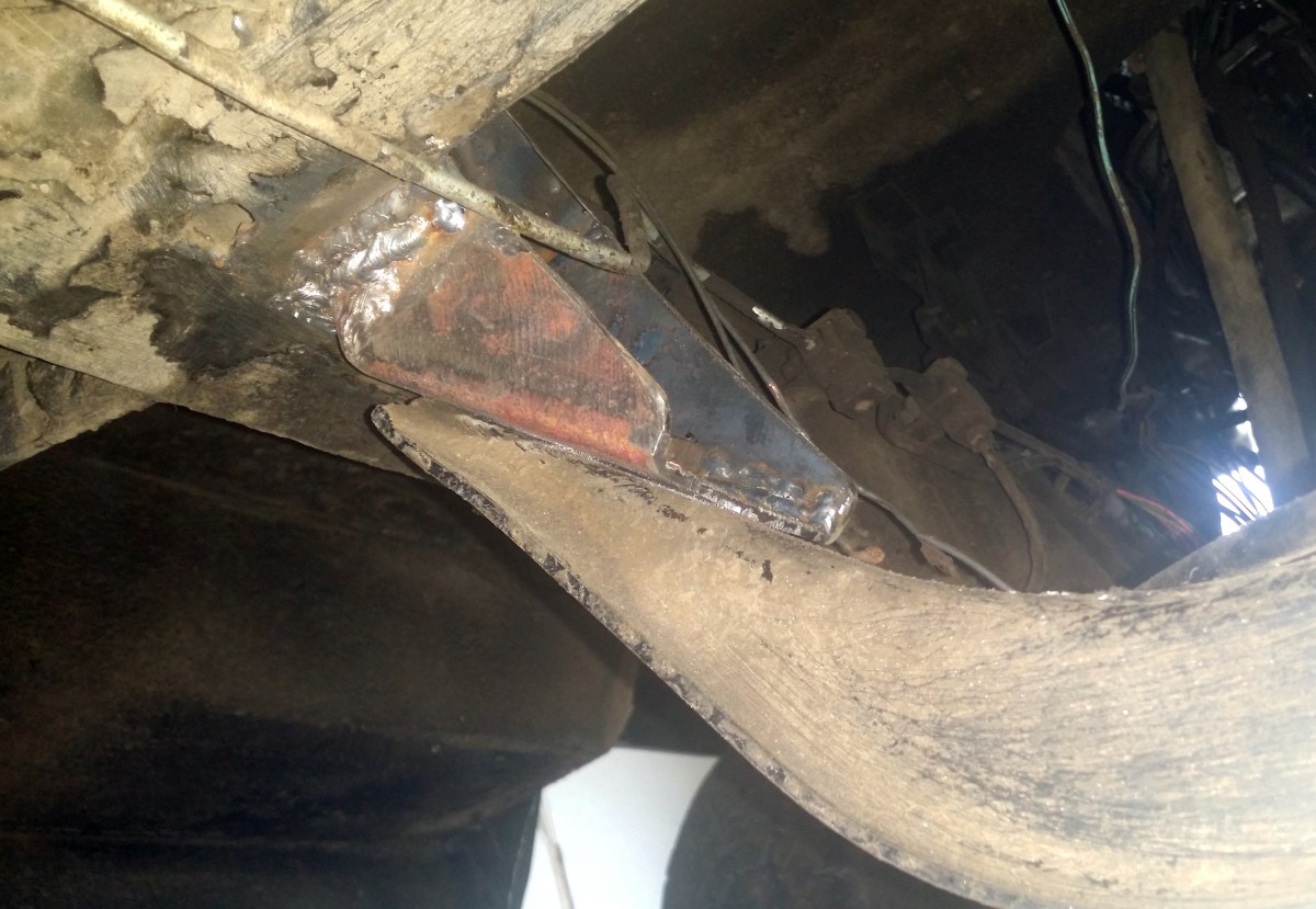

Po wycięciu tego co trzeba lub chcecie - trzeba zająć się zrobieniem dwóch nowych wsporników i wspawać je. Wykorzystamy oryginalną poprzeczkę, usuwamy z niej tylko poduszkę gumową i instalujemy ta którą sami wymyśliliśmy;-)
Następnie usuwamy dwa trójkątne wzmocnienia w rogach, na styku podłużnic ramy z poprzeczką.
021.jpg [ 214.29 KiB | Przeglądany 19630 razy ]
022.jpg [ 225.66 KiB | Przeglądany 19630 razy ]

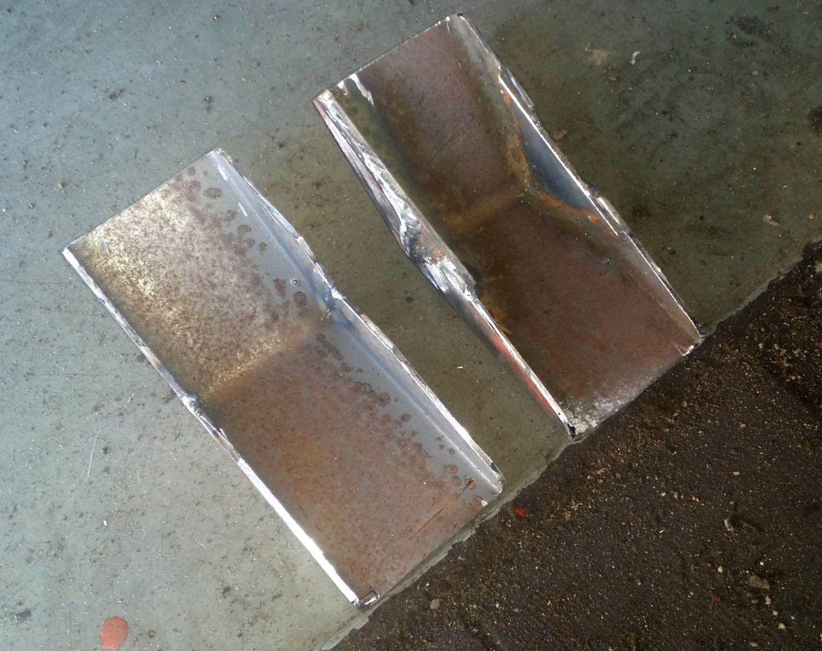

Przykręcamy poprzeczny wspornik z poduszką do skrzyni i wymyślamy jak zrobić nowe elementy do których bedzie przykręcony. Ja zrobiłem je z profilu stalowego o ściance 3mm. Odpowiednio nacięty, zgięty, obspawany i wspawany na miejsce. Potem otworki i skręcamy śrubami.
Ciąg dalszy w kolejnym poście poniżej, bo forum się wydarło że za dużo załączników;-)
024.jpg [ 292.66 KiB | Przeglądany 19630 razy ]

Fotki wsporników:
024.jpg [ 292.66 KiB | Przeglądany 19629 razy ]
026.jpg [ 194.64 KiB | Przeglądany 19629 razy ]
027.jpg [ 166.81 KiB | Przeglądany 19629 razy ]

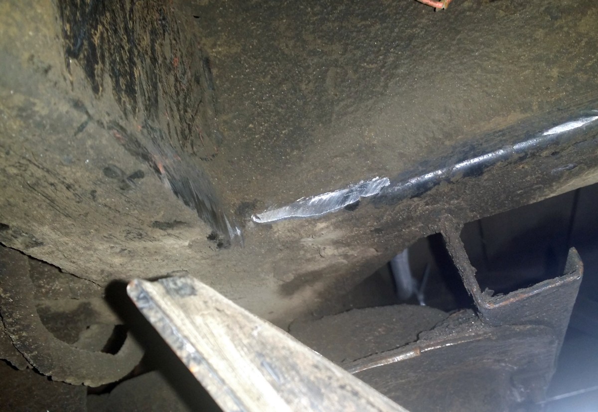

Fotki przesuniętego wspornika hamulca ręcznego:
031.jpg [ 177.17 KiB | Przeglądany 19629 razy ]

I tak wygląda to finalnie:
035.jpg [ 240.14 KiB | Przeglądany 19629 razy ]
Nie jeździłem jeszcze bo wał trzeba o 10 cm skrócić i to dopiero jutro;-) Za to poprzymierzałem dźwignię z Lublina i bardzo mi się ona podoba, po lekkiej przeróbce będzie bardzo ok.
