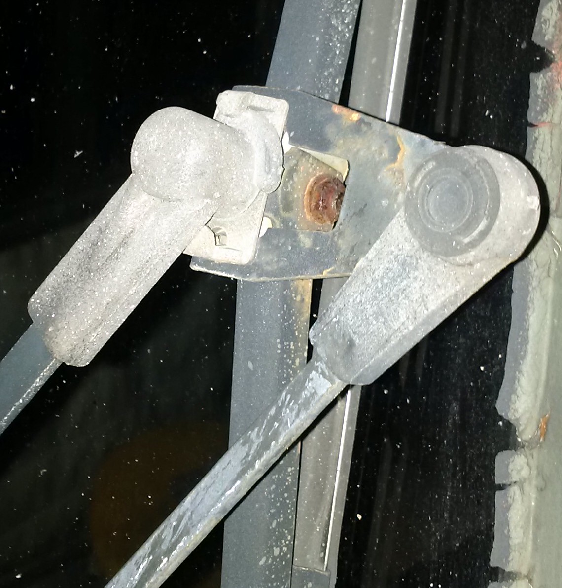

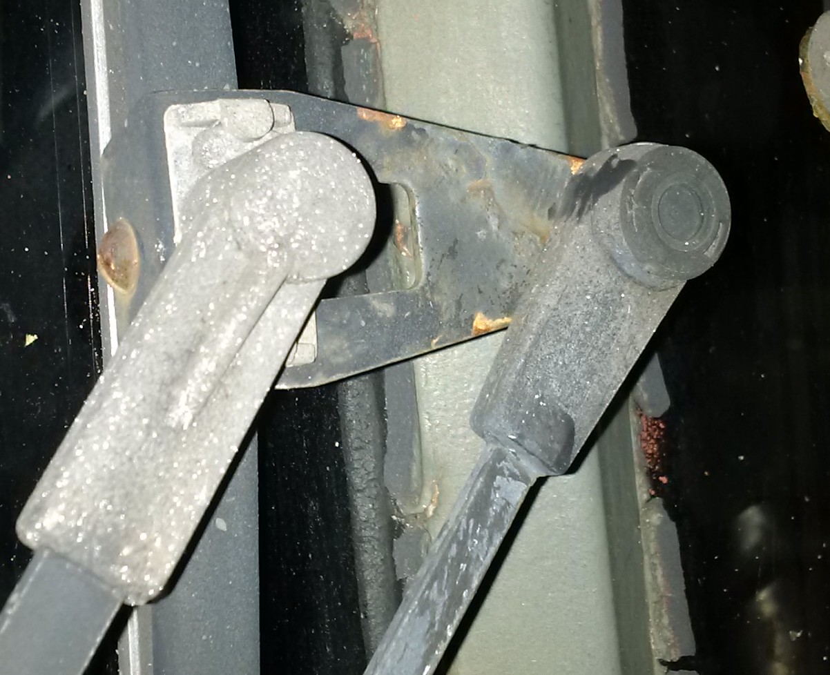

U mnie to wygląda tak.
Chodzi mi o nit na środku wycieraczki z twojego zdjęcia u mnie jest Śruba(jak na moim zdjeciu)
Po ogledzinach moich ramiona muszą zostać oryginalne z względu na dodatkowe prowadzenie /podpore.
IMG_20150102_203627_edit.jpg [ 279.8 KiB | Przeglądany 16410 razy ]
IMG_20150102_203637_edit.jpg [ 247.05 KiB | Przeglądany 16410 razy ]
IMG_20150102_203652_edit.jpg [ 245.56 KiB | Przeglądany 16410 razy ]

no to będziesz musiał wyciąć ten nit w piórze i w jego miejsce zapodać sróbkę która jest u ciebie w ramieniu

A wymienić samą gumę...? Przecież piórka są rozbieralne.

tak jak mag pisze-sam gumkę kupiłem w motoryzacyjnym i tą staą wysunąłem, a nowa wsunąłem. ot cała logika. 15 minut roboty.

Ja, jeśli można wtrącę swoje trzy grosze. Wycieraczki kupiłem w pierwszym lepszym sklepie motoryzacyjnym podając wymiar. Wywaliłem plastikowe adaptery, wyciąłem tulejkę do której mocowane były adaptery mocujące i rozwierciłem otwory do 5 mm Zamontowałem do ramiona za pomocą śruby piątki,a między blaszki na śrubkę dałem tulejkę dystansową, którą dorobiłem z plastikowej rurki. Daję fotki poglądowe. Wycieraczki kosztowały parę groszy a roboty było z 20 min.
20150104_162333.jpg [ 126.59 KiB | Przeglądany 16361 razy ]
20150104_162241.jpg [ 114.02 KiB | Przeglądany 16361 razy ]

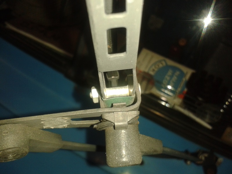

Ja w temacie wycieraków mam inny problem. Zakupiłem jakiś czas temu wycieraki starego typu (rok prod. 1976).
Wyglądają tak:
IMG_6565.jpg [ 462.95 KiB | Przeglądany 15622 razy ]
IMG_8142.jpg [ 380.75 KiB | Przeglądany 15622 razy ]
A tak wyglądają moje stare wycieraki:
IMG_6566.jpg [ 628.06 KiB | Przeglądany 15622 razy ]
Różnią się m.in. mocowaniem do mechanizmu (zaznaczone strzałkami).
Problem polega na tym, że te starego typu średnio pasują na mechanizm nowego typu.
Ma ktoś pomysł jak to rozwiązać?
Post: 20 listopada 2015, 13:18
zamontuj stare wycieraczki spowrotem.
