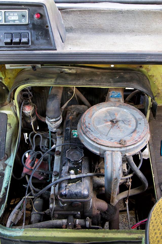

witam wybieram się na złombol w tym roku i jaki tani i niezawodny silnik wsadzić i jakie wiążą się z tym przeróbki jakie części sa potrzebne :?: :?:
Komentarz: S-21
10877720_775212419198660_485719032_n.jpg [ 110 KiB | Przeglądany 11840 razy ]

bo mam problem s-21 tego typu że jak kręce rozrusznikiem to nie odpala na zaciąg odpala ale chodzi tylko na ssaniu jak wyłącze ssanie to strzela w wydech i czasami jeden gar nie chodzi chociaż jak fajke sciągam to iskra przeskakuje świece zmieniełem zero poprawy tak jak by paliwa nie dostawał garnek więc nie wiem w czym problem i jeszcze mam dziwny kondensator z dwoma wyjsciami a nie jeden kabelek tylko są 2 piny zmieniłem cewke zapłonową wyregulowałem przerwę na zaworach zapłon elektroniczny
Post: 28 stycznia 2015, 22:34
Pewnie gaźnik jakiś syfiasty i zamiast rozpylać to leje, a na ssaniu jakoś sobie radzi bo dodatkowa "dysza" od ssania robi robotę za tą główną.
Post: 28 stycznia 2015, 23:11
jak strzela to zapłon ***** ma, chodziła wcześniej dobrze na tym kondensatorze?
Post: 28 stycznia 2015, 23:15
Rejestracja: 27 stycznia 2015, 02:11
Posty: 36
Lokalizacja: Darłowo
Pojazd: fsc żuk a07
żuka mam od 10 dni a wczesniej nie chodził od 4 lat
kupiłem za psie grosze
Post: 28 stycznia 2015, 23:16
zacznij od zapłonu-za wczesny bedzie
Post: 28 stycznia 2015, 23:25
Posty: 5104
Wymień kondensator na nowy, oryginalny, przeczyść aparat i styki przerywacza, wyczyść gaźnik i na pewno będzie chodził elegancko.
