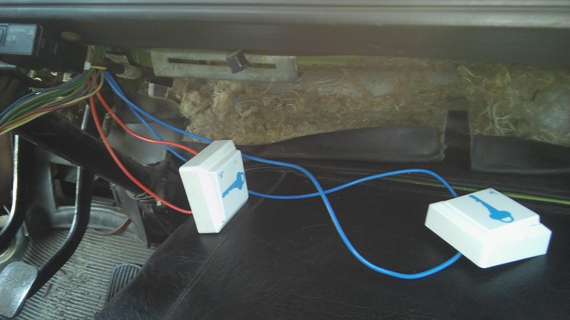

Dawno nie pisałem co tam u Zielonego, a działo się sporo. Po pierwsze zgubiłem klucze, więc tymczasowo funkcję stacyjki przejęły dwa przyciski dzwonkowe - jeden NO uruchamia rozrusznik, drugi NC wyłącza zapłon... kluczyki na szczęście znalazłem, więc jak ktoś potrzebuje to mam komplet nowych wkładek do zamków, a nowa stacyjka z blokadą za bagatela 200zł jakby ktoś szukał jest w sklepie w Kozerach :).
