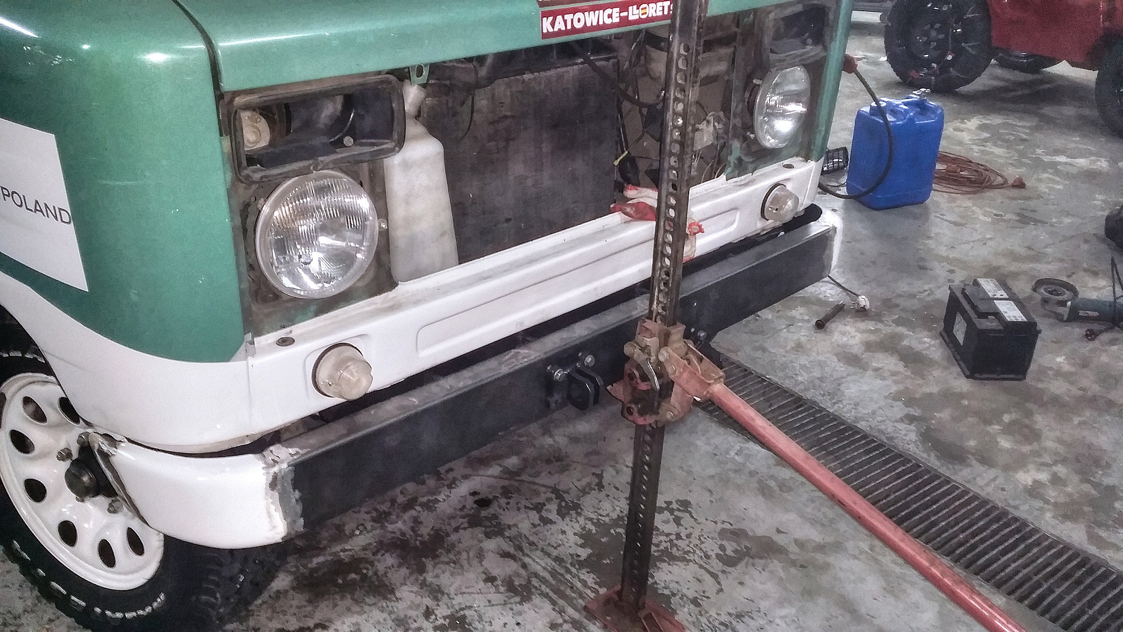

Teraz pozostało wspawać trzy punkty do podnośnika hi-lift, generalnie dzisiaj podczas próby po prostu podniosłem za zderzak podparty pośrodku całe auto na tym podnośniku. Bajeczna sprawa.
Koszty - żelazo do konstruowania - 70 zł. Uchwyty do szarpania - 200 zł. Reszta to drut, gaz i tarczki do diaxa. Dojdzie lakier biały - myślę że całość zamknie się w 450 zł.

Hilift dobry bo ze stałą rurką do podnoszenia, przynajmniej rurka nie zgubi się w błocie ;) ja miałem bez bo zgubiłem i zawsze uzywałem klucza do kół (krzyżak) :) pamietać trzeba żeby raz na jakiś czas umyć go z błota i przesmarować, a będzie służył do konca swiata i jeden dzień dłużej ;)
yasiek
Post: 24 listopada 2015, 20:12
Zderzak będzie biały, jak dotychczas. Co do hi-lift to sprawa prosta jak budowa cepa. Dobrałem taki aby był w stanie podnieść 3 tony i pożyczyłem od kumpla;-) Stąd jego zużycie - był wielokrotnie męczony w terenie.
W skrócie mówiąc - do Żuka dobieramy Hi-Lift na 3 tony o wysokości minimum 60 cali. To daje nam półtora metra zakresu roboczego. Ważne żeby mieć jak podeprzeć auto. Spokojnie przód podnosze pośrodku - co wymaga przebudowy zderzak jak widzieliście, a tył podnoszę za hak, też pośrodku, ale dodam tam wygodne gniazdo, bo jest pewien problem z przyłożeniem hi-lifta przez koło na klapie.
Hi-lift po to kupujemy minimum 60 cali, bo w razie W służy on też jako wyciągarka. Jak ktoś ma zamiar wjechac czasem gdzieś w piaski i grząskie tereny, to w aucie powinien być pas do mocowania ładunku z tira, zblocze (czyli taki dynks podwajający uciąg), kilka szekli i pas do ochrony drzewa. Mając za go zapiąć auto - przód nowy zderzak, tył hak - używając hi-lifta jako wyciągarki po prostu wyjmujemy auto z miejsca gdzie utknęło.
