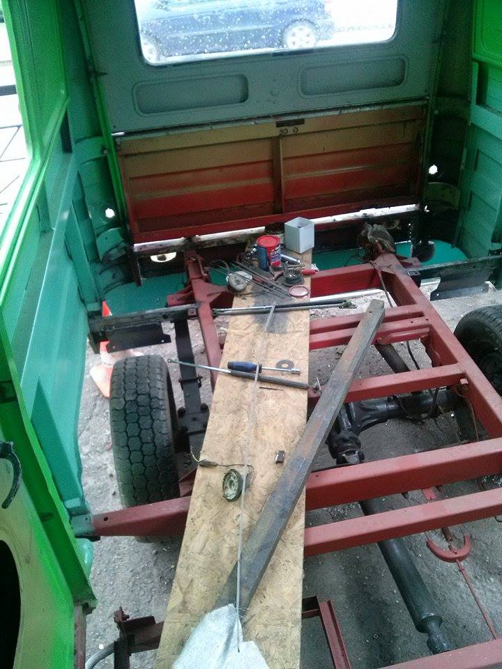

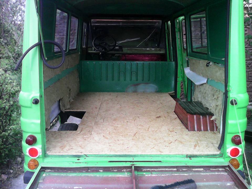

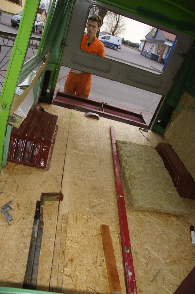

ja zrobiłem to tak i powiem wam ze rewelka tylko kabinę kierowcy i dach oklejałem taśmą dekarską na podłoge poszła sklejka 22mm poroso 18mm sklejka 18mm pianka pod panelowa i wełna mineralna

Post: 01 grudnia 2015, 00:15
Wow! Fest! Od czego masz siedzenia?
1. Z tego co widzę to zastosowałeś płyty OSB?
2. Czym zaizolowałeś spód podłogi (patrząc pod auto)?
3. Czy płytę pierwszą kręciłeś bezpośrednio do ramy? Czy stosowałeś jeszcze jakieś dodatkowe przekładki?
4. Dlaczego zrobiłeś łączenie na środku całości paneli listwą, a nie kładłeś całości normalnie z jednego kawałka?
Dobrze rozumiem to co napisałeś?
PANEL
PIANKA PANELOWA
SKLEJKA 18 mm
POROSO (ile mm?)
PŁYTA OSB 22 mm
RAMA
Post: 01 grudnia 2015, 06:03
Rejestracja: 27 stycznia 2015, 02:11
Posty: 36
Lokalizacja: Darłowo
Pojazd: fsc żuk a07
1.Poroso dałem 18mm
2.Pierwsza płyta jest kręcona na kantówce do ramy
3.Płyta jak i reszta podwozia zaizolowana jest smołą z dodatkiem rozpuszczalnika nitro nałożona przez pistolet do ropowania a następnie barankiem w puchach
4. fotele z forda transita z dorobionymi pasami pod siedzenia były wspawane belki do ramy
