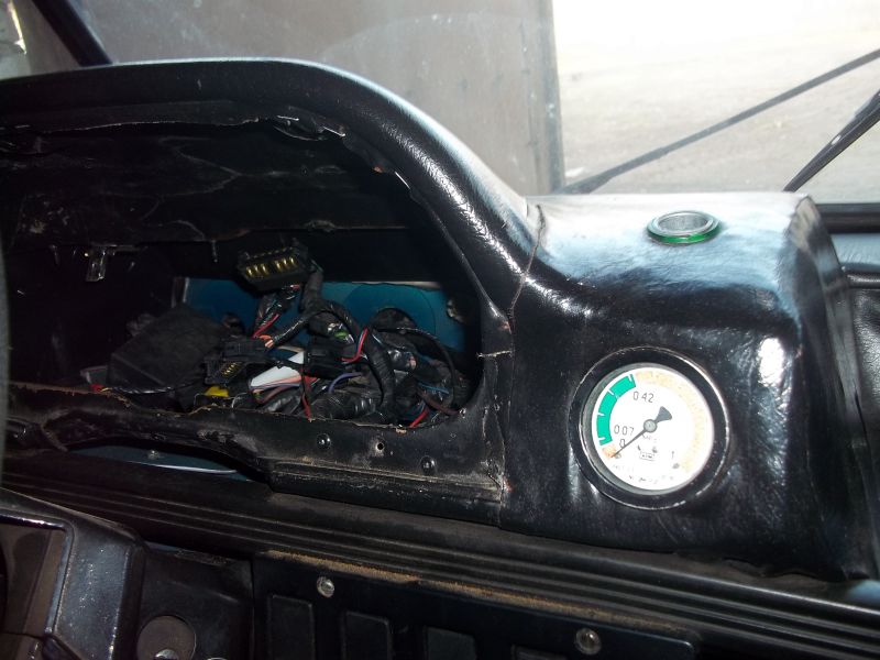

Na specjalne życzenie kolegi kyzer wrzucam zdjęcia mojej radosnej twórczości, zwanej deską rozdzielczą.Wrzucam już w moim temacie, bo w końcu od tego jest, a dawno nic tu nie pisałem.
Jak pisałem,cała instalacja jest z poloneza w wersji caro.Powyrzucane tylko niepotrzebne obwody,ale w razie W to można bez problemu je przywrócić.Silnik wycieraczek z poloneza, pająk pod kierownicą z poloneza,więc mam wszystkie prędkości wycieraczek jak w polonezie, sterowane mikroprocesorem.Przełączniki podświetlane z poloneza,oprócz tego do świec i tego do oświetlenia kabiny.Niezależnie jest też podłączony automat grzania świec z lublina.Przełącznik jest tylko w razie awarii automatu.Sam automat steruje tylko przekaźnikiem od świec, więc nie przenosi żadnego dużego obciążenia.
Gdyby ktoś był czegoś ciekaw,to chętnie pomogę.

Komentarz: Z lewej strony deski mechaniczny wskaźnik ciśnienia oleju, pochodzący chyba z Jelcza, orginalnie od ciśnienia powietrza w zbiorniku.To u góry nad wskaźnikiem, to zapalniczka, też z poloneza.

Komentarz: Tak to fajnie wygląda w środku.Sama "deska" to połączenie tej z żuka i tej z poloneza plusa.Wycięty sam daszek i wkomponowany w całość metodą chałupniczą.Wykończony niezastąpioną dermą.
