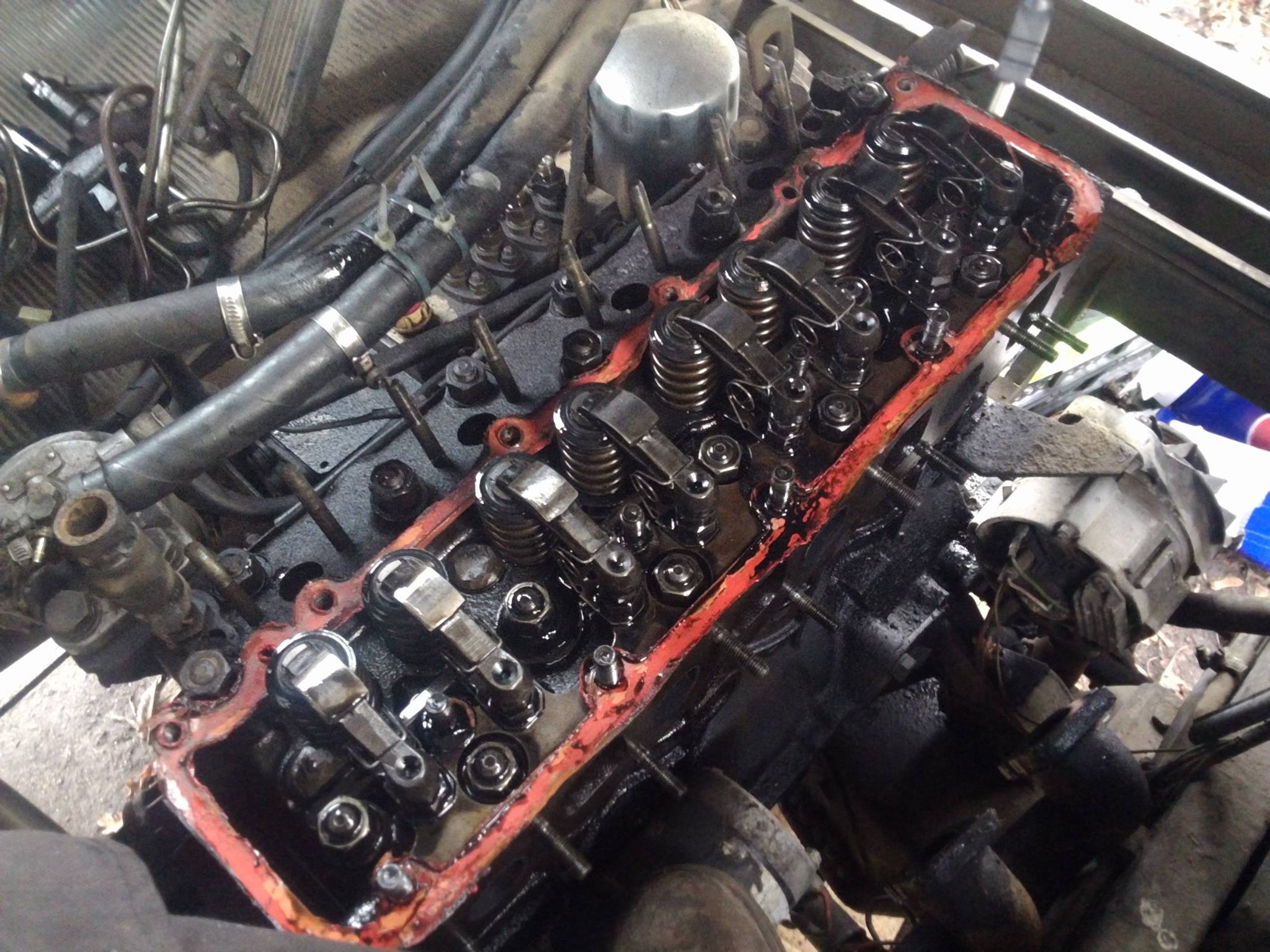

Witajcie , rozkręcam silnik 4c90 w żuku z 1996 były z nim problemy , cały silnik jest w oleju
zabrałem się za demontaż wszystkiego co leci , po zdjęciu głowicy na drugim tłoku lezała aluminiowa tuleja z gumowym oringiem , od czego to jest ?
Głowica ponoć była robiona 1,5 roku temu
zdjecia :

to musiało wpasć w trakcie demontazu, inaczej silnik by nie przeżył. Może byc tulejka ustalajaca głowicę.
Post: 06 grudnia 2015, 18:50
Posty: 96
Tulejka prowadząca oring w kanale smarowania blok silnika a głowica

Wklejam fotki w załacznikach
najlepiej by było silnik wyciągnać w całości ale nie mam do tego warunków, wszystko robie na dworze a przecież jest zima .
nie najlepsza pora na grzebanie :D

Silnik był taki mokry przed naprawą?

tak cały w oleju

miałem kiedyś styczność z 3ma andoriami, w tym 2 turbo w pocztowych lublinkach, wszystkie tak wygladały, a nawet bardziej. Taka fizjologia.
A zimy jeszcze nie ma. czyli tydzień na wyjecie motoru. Na pociechę powiem, że co prawda pod dachem, ale bez ogrzewania robię dzień w dzień. Latem +40 zimą -15, bo lekkie zimy byly. Jeszcze żyję.
