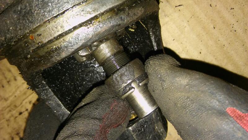

Udało się wytłumaczyć żonie, że pare godzinek przy żuku podniesie morale, więc zabrałem się za rozrusznik. Właściwie jedyne jego niedomaganie to czasami elektromagnes nie zadziałał i kręcił na pusto. Obstawiałem, że bendiks do wymiany, ale jest ok - czyszczenie i smarowanie powinno załatwić temat. Szczotki i tulejki jeszcze ok, ale komutator wymaga polerki i czyszczenia. Kilka fotek z rozbiórki, elementy wyczyszczone i pomalowane czekają na złożenie :

 Tytuł: Re: Zielony
Post: 05 lutego 2016, 12:46
jak kręci na pusto to bendix pada. wymień, bo długo nie pociągnie, przyjdzie lato i nie będzie sprzęgał. jakby padł elektromagnes, byłaby cisza lub tylko cyknięcie.
 Tytuł: Re: Zielony
Post: 05 lutego 2016, 12:57
Było tam kupę syfu i nie ma śladów zużycia, łożysko też ok więc nie wiem czy jest sens wymieniać - sprawdzę jak będzie chodził po wyczyszczeniu i przesmarowaniu.
 Tytuł: Re: Zielony
Post: 05 lutego 2016, 13:21
w ręku nie sprawdzisz. bieżnia ani gwiazda rolek wolnego koła w bendixie nie może mieć wgniotek od wałków.
