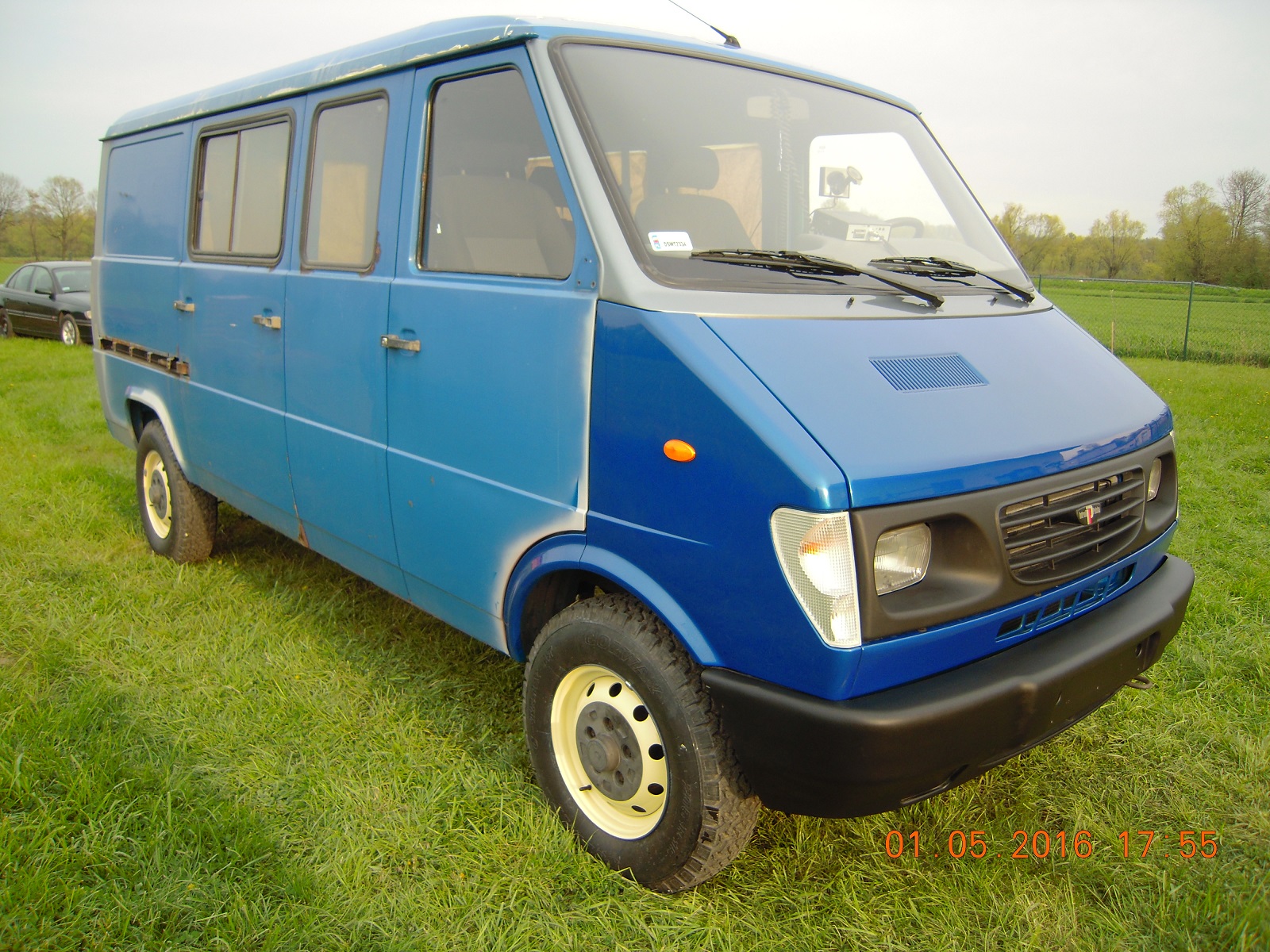

malowanie na zewnątrz-po polerce pierwszej.

Polerka muchę zdejmie poza tym wiało i owadów nie było,raczej pyłki które poler ogarnia.Malowanie na raz takiego busa to trzeba mieć komorę z niezłą wentylacją i dobrze sprężać ruchy bo jest to trochę budy znacznie więcej jak w osobówkach...

Ale za to niedziela :)
Wyszło jako tako-ale cóż warunki do malowania żadne ile się dało tyle polerką poprawiłem ale wszystkiego się nie da.Może kiedyś będę miał lepsze warunki to go podciągnę.Drugą stronę zaczynam od wtorku.
