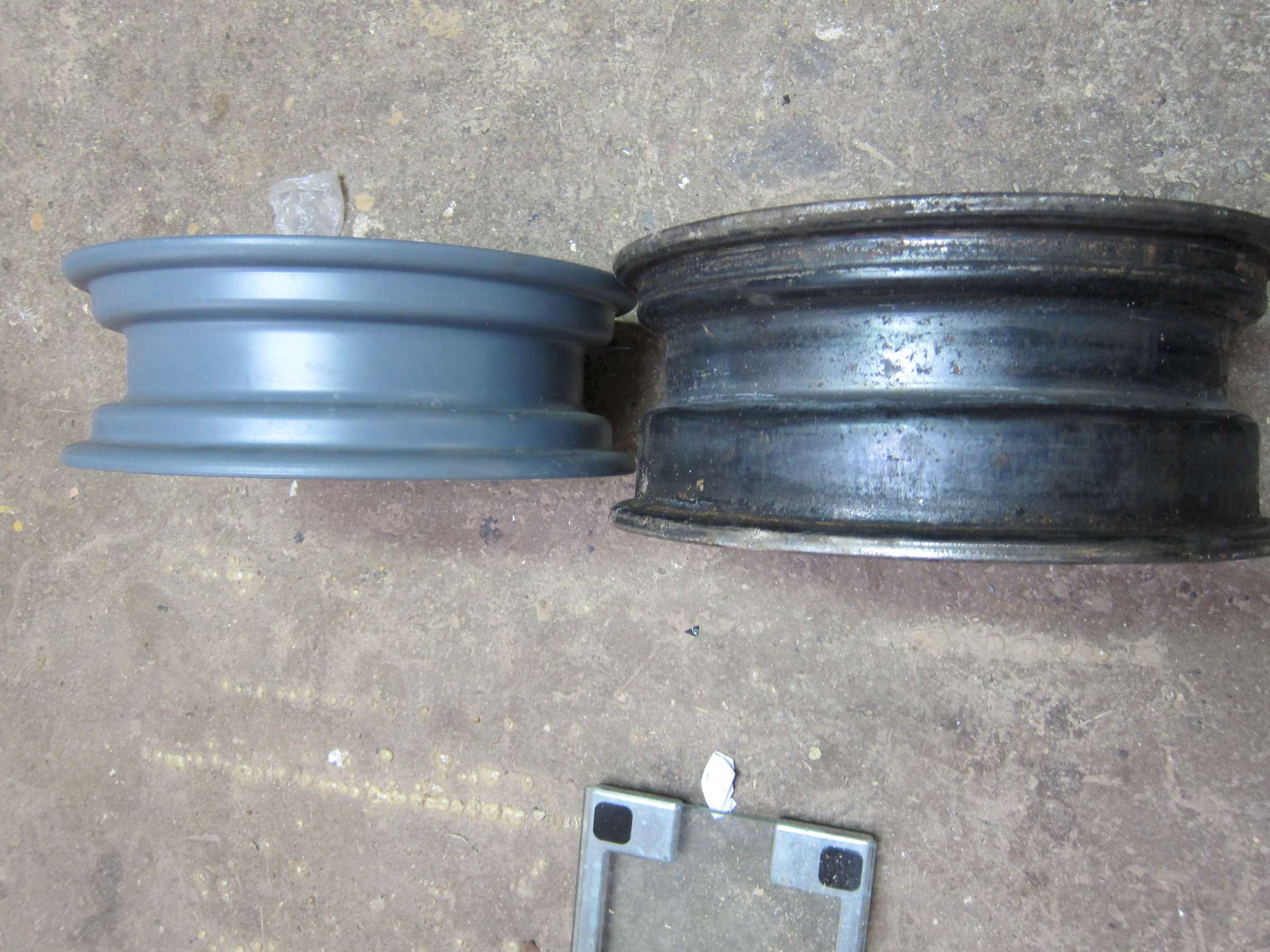

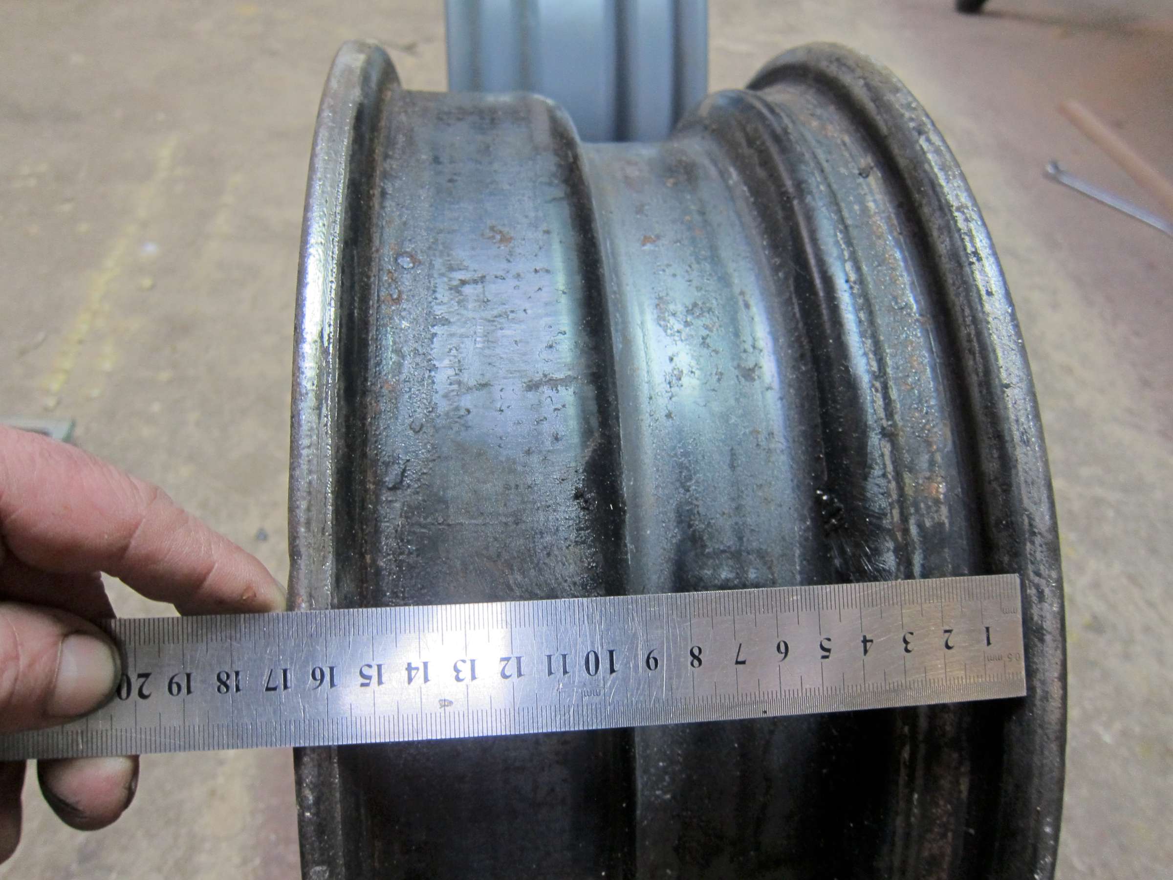

Na zdjęciu dętkowa felga od Żuka i bezdętkowa od Lublina. O jaki rant chodzi? Jeśli to zgrubienie wewnątrz felgi to ma ono właśnie znaczenie tylko we wstępnej fazie pompowania. Różnica jest w średnicy felgi w środku i w Żukowej feldze /dętkowej/ opona bez powietrza ma luz. Napompować można tylko inflatorem /uderzeniem powietrza. A jak już się napompuje to nie widzę różnicy w działających siłach na oponę i felgę w miejscu uszczelnienia.

Ta felga jasnoszara jest od nowszego Żuka, już bez blaszek mocujących kołpaki ale była dętkowa bo ma otwór na wentyl fi16mm. W swojej błyskotliwości zaspawałem i wiercilem nowy fi 11 zamiast kupić większej średnicy wentylek :) Tu przykladowa tabelka:

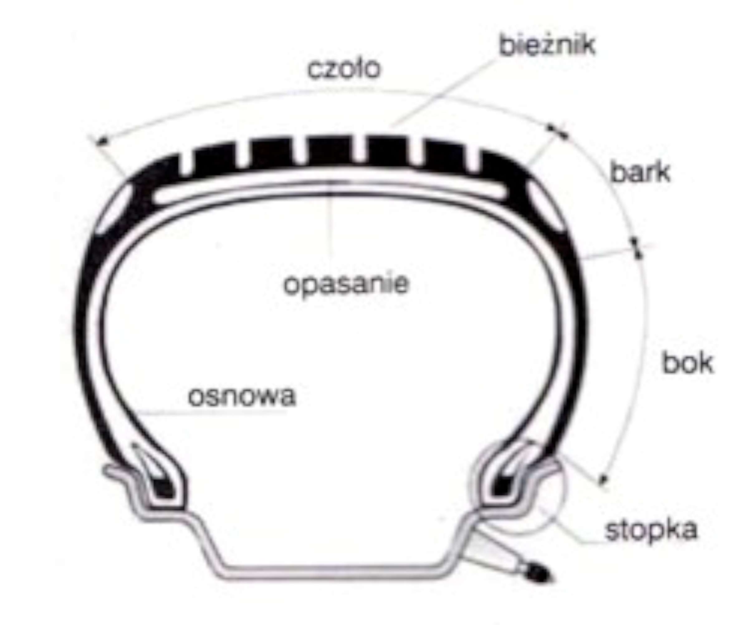

A tu przekrój bezdętkowej opony. Nadal nie wiedzę rantu. Różnica jest według mnie tylko w średnicy wewnętrznej pierścienia felgi która jest mniejsza na tyle, że w fazie pompowania uchodzi powietrze i trzeba strzelić z inflatora. Albo jak mówił Strucelw można ścisnąć sznurem. Po napompowaniu trochę, jak boki opony dojdą do felgi jest szczelnie. Myślę że ta mniejsza średnica wnętrza felgi ułatwiała demontaż przy pomocy łyżki - można by kiedyś spróbować na jakimś zlocie :)
