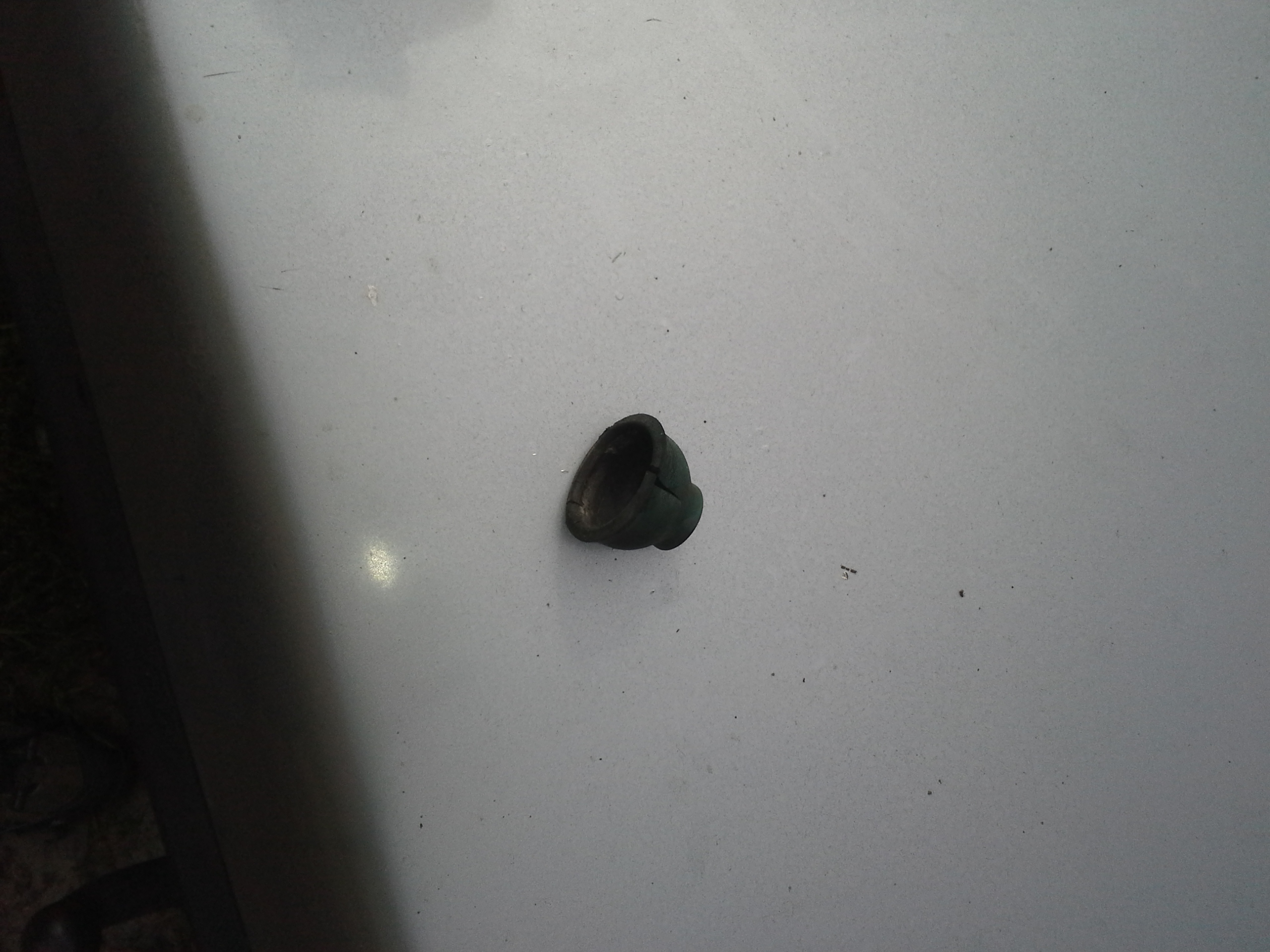

Zdjęcia lusterek wrzucam ,tylko to kompletne ma taki plastik na górze , a drugie które udało mi się zdobyć ma taką gumę widoczną na drugim zdjęciu i właśnie o tą gumę pytam.

Post: 19 września 2016, 14:24
Guma mi trochę przypomina:
http://www.moto-trans.koszalin.pl/produ ... Y/?id=4766
Jak nie zapomnę to zerknę wieczorem czy to jest to samo.
Post: 19 września 2016, 16:31
ta guma to co ma ochraniac ten uchwyt lusterka ? taka guma podejdzie z cewki zaplonowej motocykla MZ albo simson.

A co do tych gum na lusterka : nikomu niepotrzebna wiedza dla potomności - to są osłony zabieraka półosi z malucha :mrgreen:
