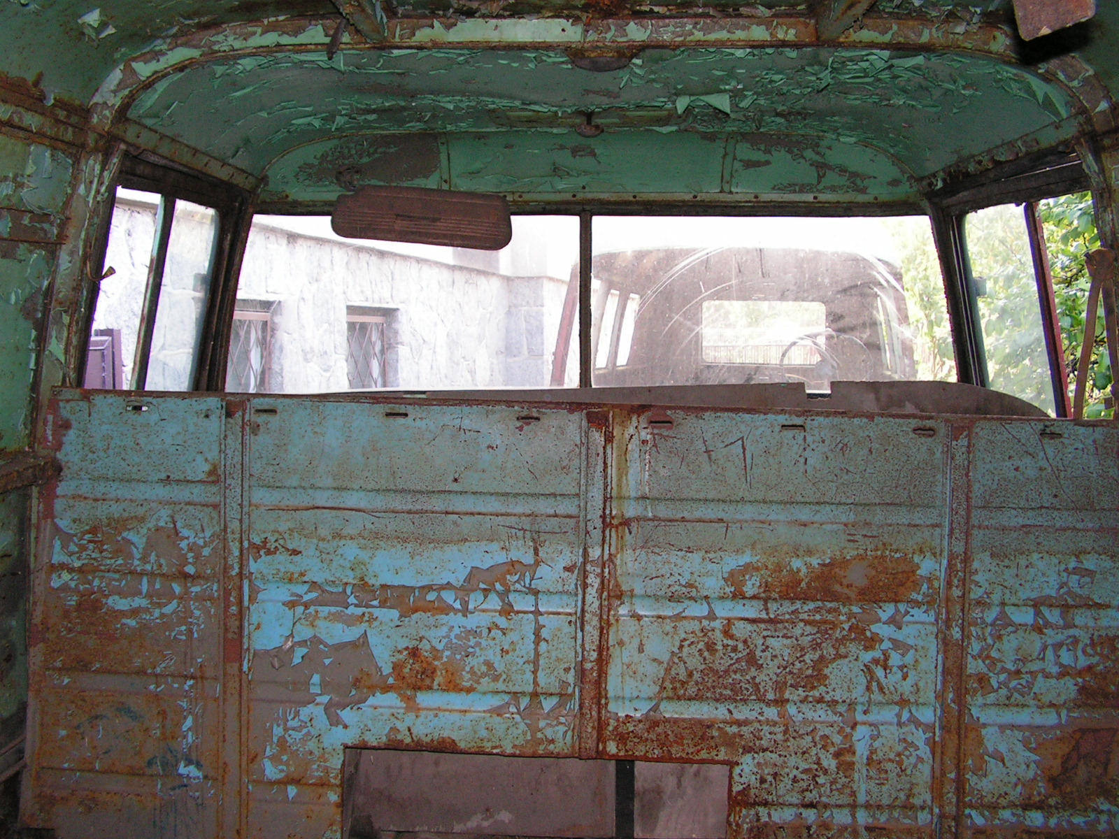

A chciałem jeszcze zapytać, jak wygląda ściana działowa w nysie 501? chodzi mi o wersje furgon, mikrobus
Post: 03 sierpnia 2017, 18:42
Mikrobus nie ma, a furgon i towos - jak na poniższych zdjeciach. O tyle, że nie powinno być żadnych wycięć u dołu ani koła zapasowego w tym miejscu (fabrycznie).

nysy 521 i 522 w furgonach miały okno a towosy tak jak na zdjęciach plus jeszcze siatka ochronna, dla tego też pytam jak to wyglądało bo na internecie niestety mało fotek jest nysy 501 a zwłaszcza wnętrza
Post: 04 sierpnia 2017, 13:44
Tu, w 501, siatka też powinna być. Widac szczeliny do mocowania zapięc.
