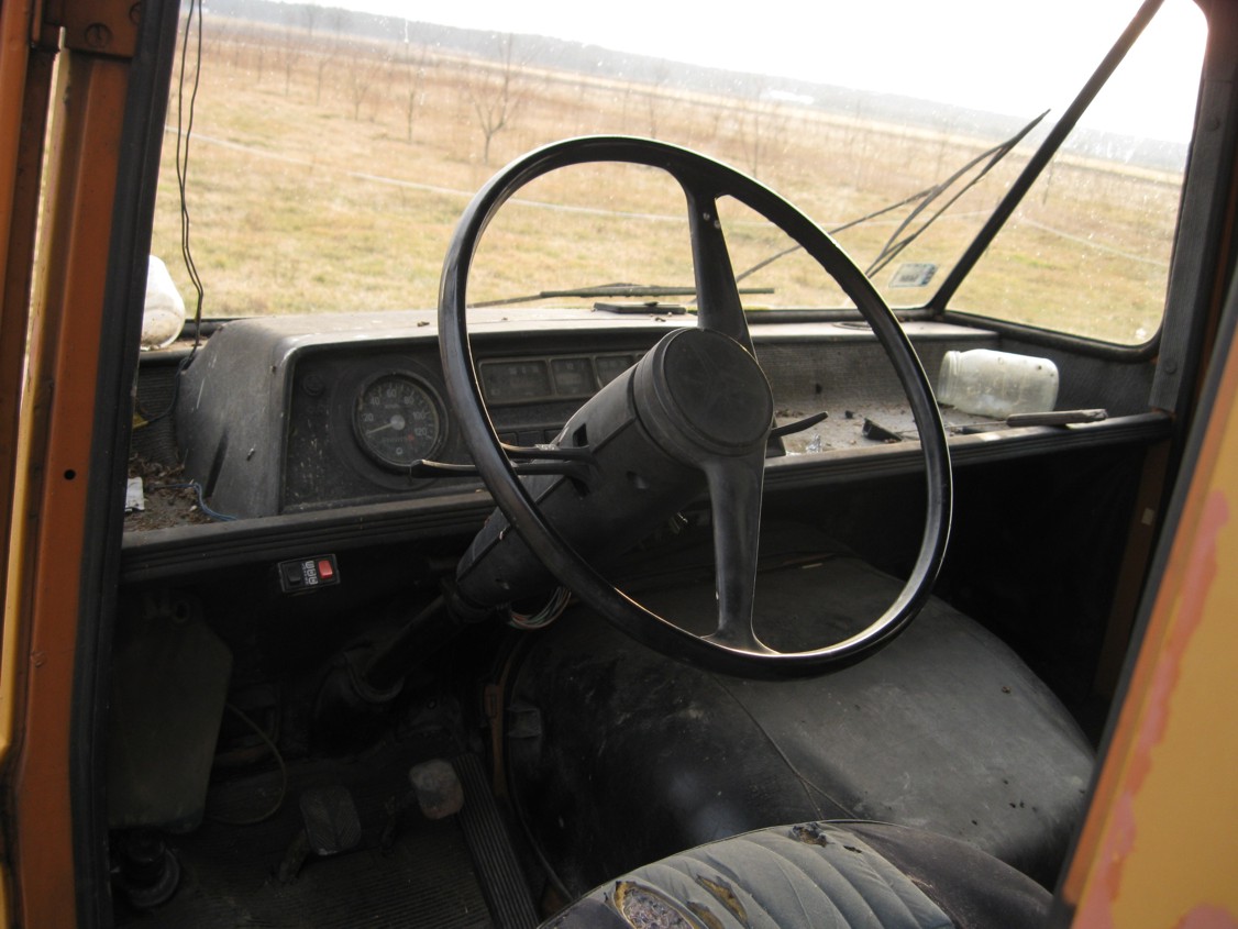

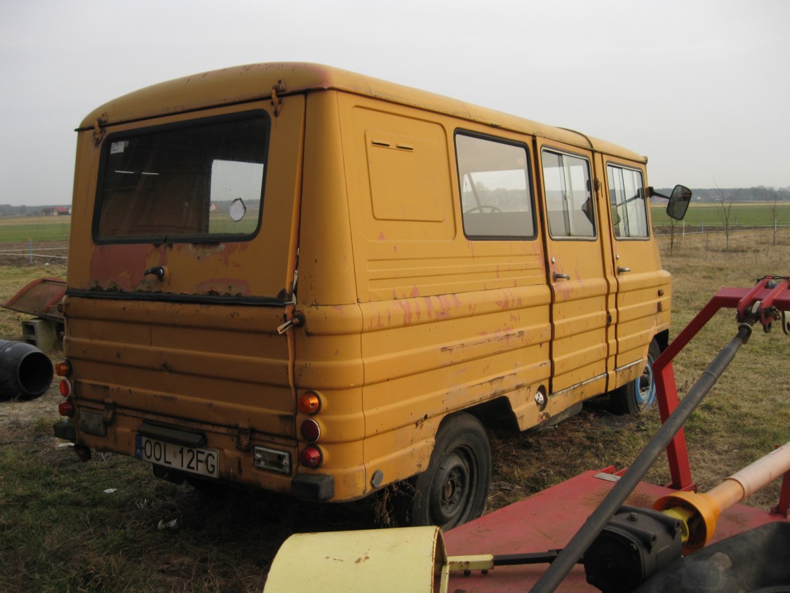

Mam małą prośbę do wszystkich, którzy znają się na Żukach
Zastanawiam się nad zakupem tego Żuka:
download/file.php?id=271&mode=view
download/file.php?id=272&mode=view
download/file.php?id=273&mode=view
Wygląd jego mnie nie przeraża - nawet by mi pasował właśnie taki - jest do wzięcia za całkiem możliwą cenę i nie żal go malować na dowolny kolor. Galanterię do "ogarnięcia" też bym znalazł.
Więc o co chodzi?
Wóz "jeździł do końca" bezawaryjnie, ale stoi tak już od 2006 roku :-|
Pytanie czy go przez ten czas szlag nie trafił :roll:
Czy dało by się go "przywrócić do świata żywych" w 2 miesiące? Miałbym budżet ze 4 tysiące (cenę za Żuka liczę osobno)
Auto przejechało jakieś 47 tys km. Ma już 25 lat (więc z OC było by mnie na niego stać)
Pytanie - czy silnika np szlag nie trafił przez mróz, czy rdza nie unicestwiła tego czy owego
Silnik S-21 z gazem, ale na gazie mało jeździł
Czy wymaga totalnej rozbiórki czy tylko odświeżenia?
Chcę go sprawdzić bo potrzebuję czegoś większego przy remoncie Nysek - czy gra warta świeczki?
Auto jest w okolicach Dobrodzienia (woj. opolskie - granica ze śląskim) - gdyby ktoś z forumowiczów był w tej okolicy wiosną, to byłbym wdzięczny za pomoc przy oględzinach tego Żuka - mogli byśmy podjechać i obejrzeć wstępnie czy rokuje on jakieś szanse...
Gdyby wymagał tylko:
malowania, wymiany lamp, wycieraczek, lusterek, kloszy, paru blach (górne skrzydło drzwi tylnych, "nerka" i próg), fotele, koła, ogumienie, hamulce, oleje i akumulator - to bym go brał
Gdyby wymagał: remontu silnika, rozbiórki "co do śrubki", wymiany połowy mechaniki - raczej bym sobie odpuścił...

Takie rzeczy to tylko po oględzinach na żywo (albo postawić tarota :mrgreen: :wink: ). I same oględziny sporo powiedzą, ale też nie wszystko zweryfikują. Dopiero odpalenie, jakieś małe jazdy próbne.

Z pewnością przed odpaleniem polecam wlanie po 30-50 ml nafty do każdego cylindra - najlepiej zostawić na noc, a przed odpaleniem zakręcić silnikiem bez świec, żeby usunąć resztę nafty z cylindra. Po tak długim postoju nafta powinna poluzować pierścienie :)
Jak masz czas, miejsce, zapał i narzędzia to powinieneś się w podanej kwocie zmieścić. Wydaje mi się że skoro blacha Cię nie przeraża to skup się na ramie - jak jest skorodowana to sobie odpuść.
Takie jest moje zdanie. I pamiętaj zabierz na oględziny kogoś kto ostudzi Twój zapał :)
Post: 04 stycznia 2018, 19:24
silnik raczej przeżyje odporny jest, jakby woda była to najprędzej broki by wywaliło. ale 4tysie to może być troche mało żeby go ogarnąc, chyba, że nie wliczysz w to opon i lakierowania. parownik raczej do wywalenia po takim staniu, wszelkie przewody też i pompa wody po takim staniu pocieknie wkrótce.
jak jest za 800-1000zł tobym brał.

Za tysiaka, to go bierz, bo wart jest tej ceny.Gorsze widziałem.Jak rama zdrowa i "słupki" budy, czyli de facto, to wszystko, co tworzy podstawę karoserii, to ogarnięcie blachy, nie jest jakimś wielkim problemem.Patrząc po wyglądzie, to chyba wątpliwe, że to na kołach przejedzie dalej, niż na posesję właściciela.Silnik kawał czasu nie palony, to różnie może być, nie wspominając o hamulcach.Na lawetę dziada i już.
