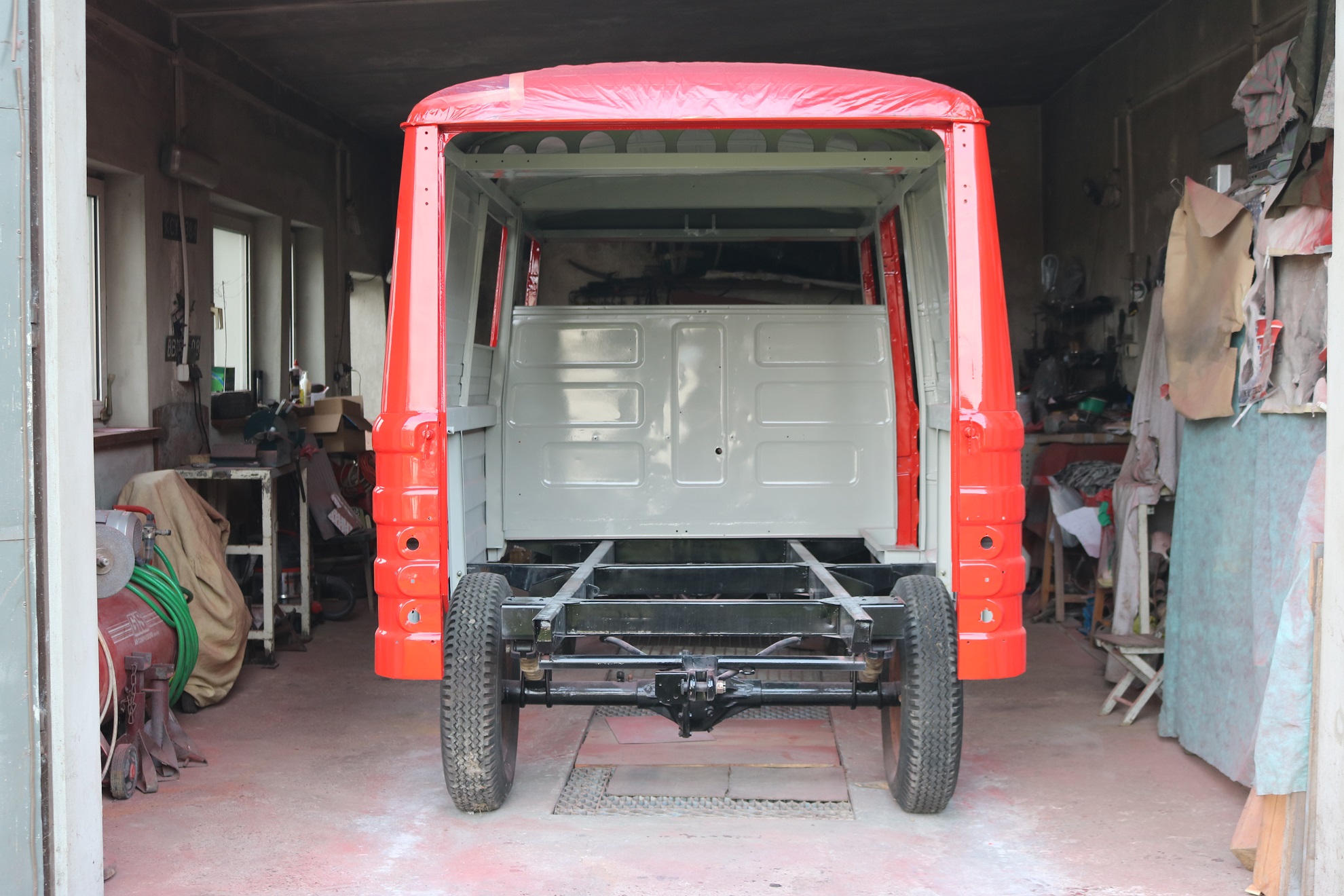

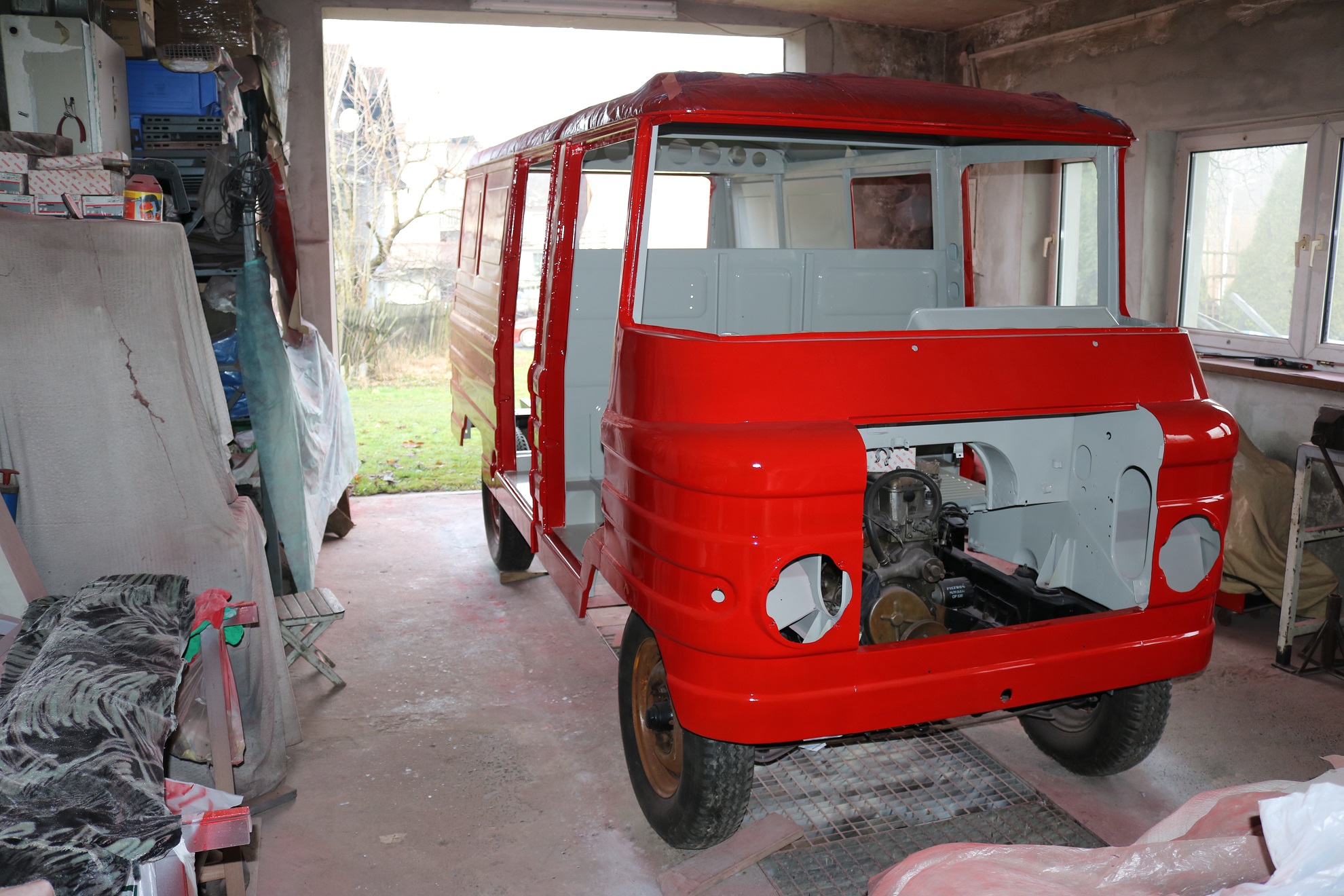

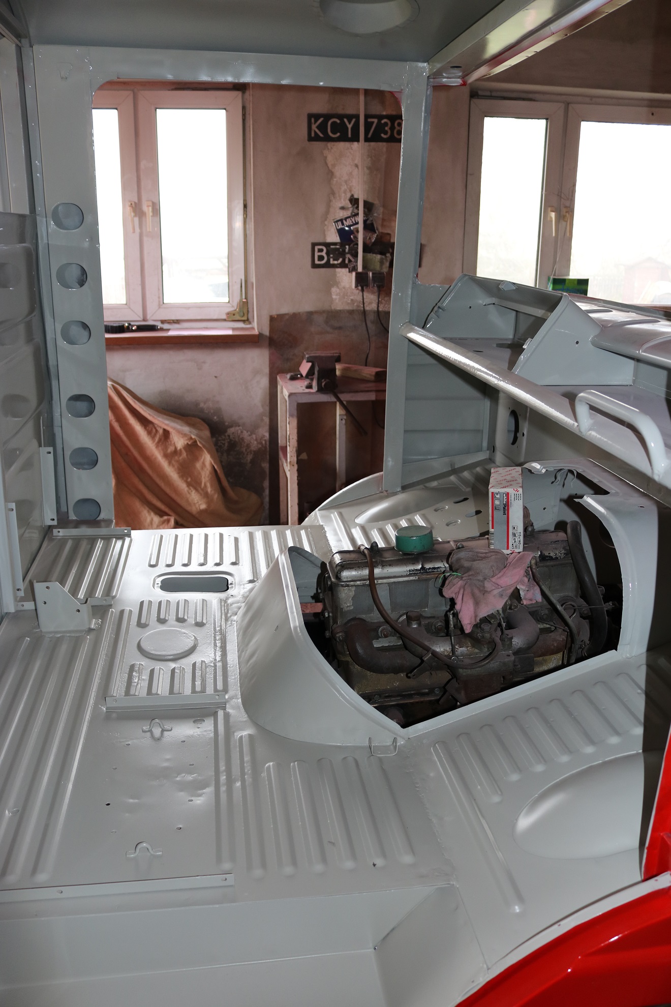

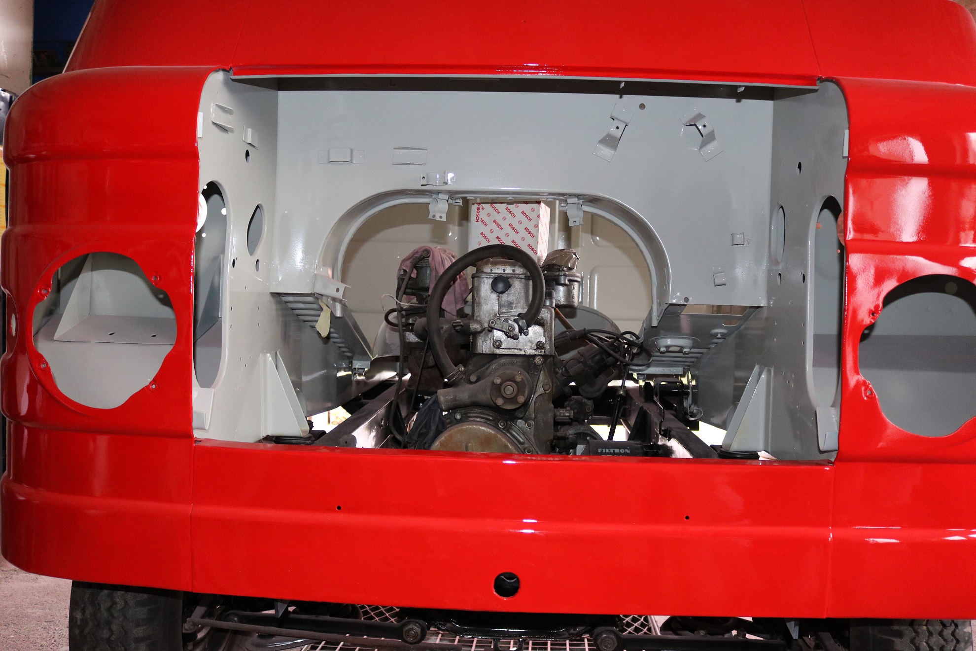

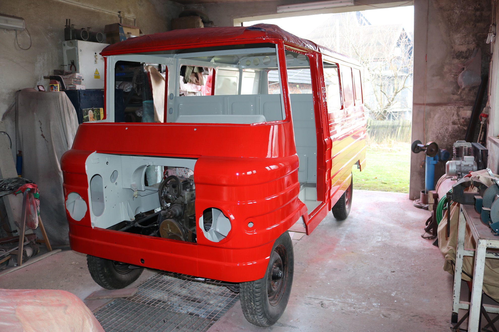

Trochę czasu upłynęło, ale również nieco pracy zrobione. Poniżej parę fotek z zeszłego tygodnia. Na chwilę obecną doszła jeszcze konserwacja profili zamkniętych i łączeń blachy.
W zasadzie można już powiedzieć, że remont zmierza w drugą stronę - już nie będzie nic rozkręcane, a wręcz przeciwnie, zacznie się poszukiwanie klamorów i zaczną się pytania typu gdzie wsadziłem XX, a jak zamontować XY. Ale to już w miarę przyjemna praca, którą można robić z doskoku.
Szkoda tylko, że nie udało mi się w lecie pomalować większych zdemontowanych elementów jak drzwi i klapa, ale to całe szczęścnie nie blokuje prac, zmienia tylko ich kolejność...

Post: 14 stycznia 2018, 20:44
Elegancko! :D Kawał roboty już za Tobą, a i Żuczek wygląda na zadowolonego :)
Post: 14 stycznia 2018, 21:53
Nooo tak powinien wyglądać prawdziwy klasyk! Wygląda jak teleportowany w czasie prosto z lat 60-tych, gdy był nowy 8)

Post: 16 stycznia 2018, 20:32
Dopiero teraz zauważyłem - wewnętrzny otwór w kabinie na silnik fabrycznie tak powiększony u góry?
Ja widziałem tylko taki otwór:
resized__DSC1324.jpg [ 311.75 KiB | Przeglądany 18100 razy ]
Post: 16 stycznia 2018, 20:51
Kwestia rocznika.
