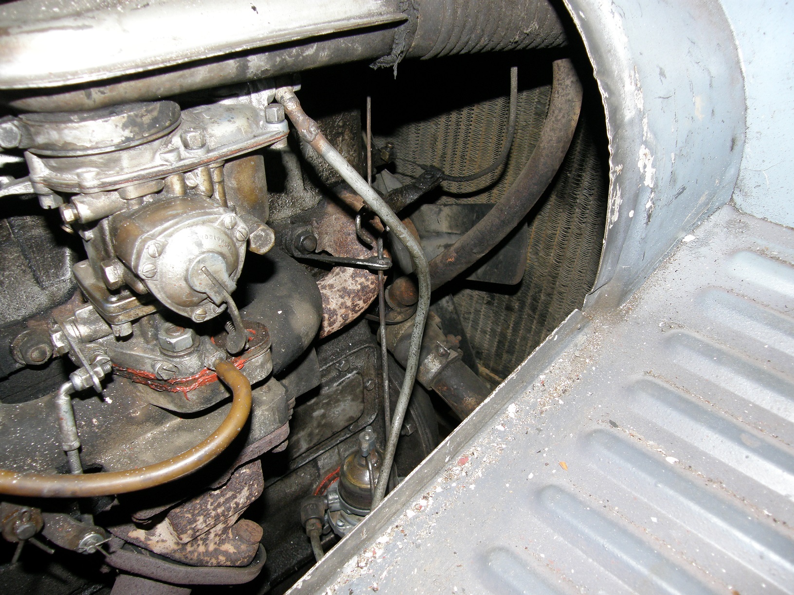

Zerknij na poniższe zdjęcia z mojego smutka. Może Ci coś rozjaśnią, albo będziesz mógł doprecyzować pytania ;)
Pompka mini.jpg [ 705.66 KiB | Przeglądany 10163 razy ]
przewód do pompki.jpg [ 576.26 KiB | Przeglądany 10163 razy ]
zmontowane.jpg [ 722.63 KiB | Przeglądany 10162 razy ]
gaźnik pompka.jpg [ 864.58 KiB | Przeglądany 10162 razy ]
