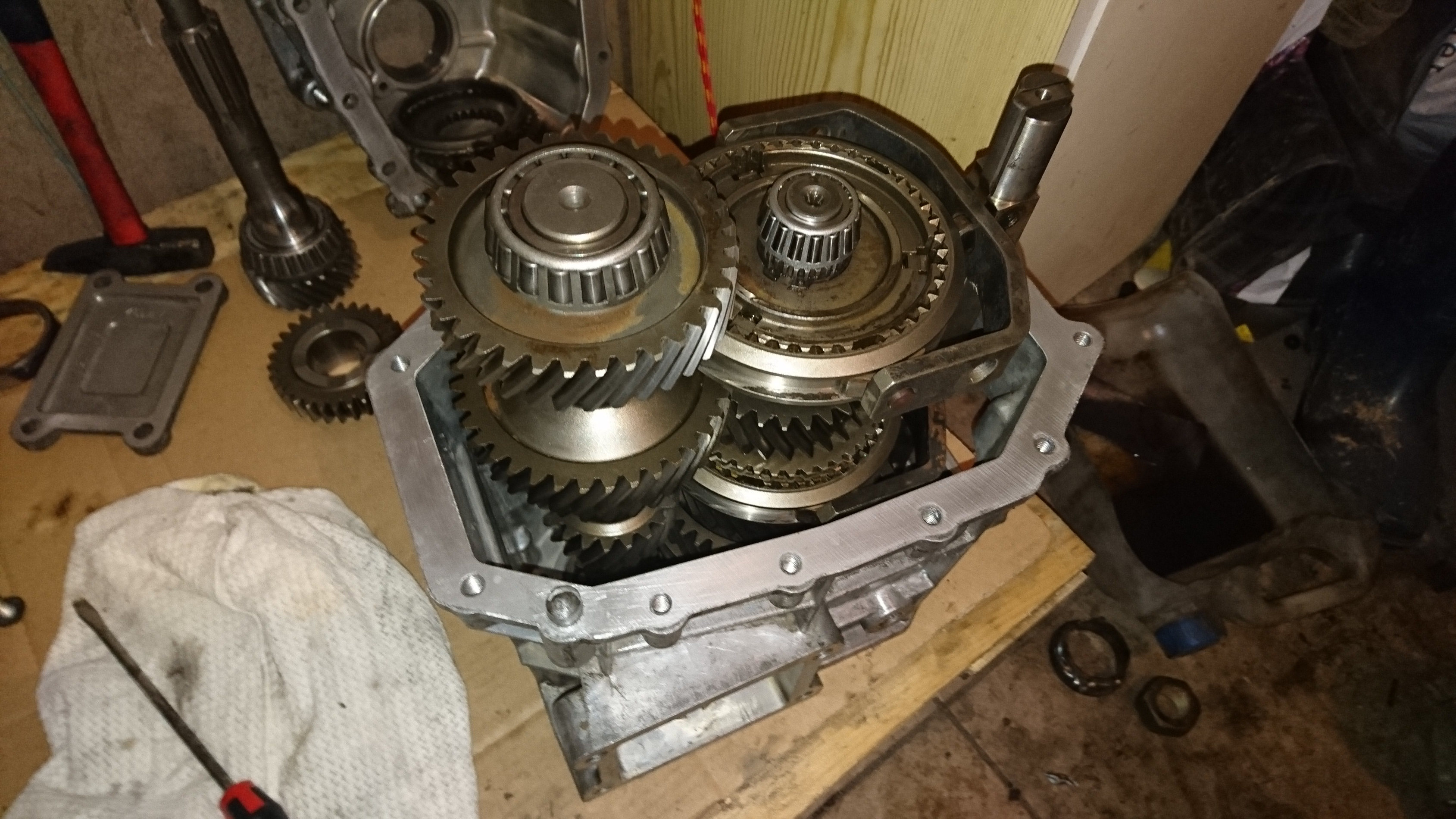

Skrzynia została rozebrana. Okazało się, że synchronizatory 4 i 5 biegu były "przyklejone".
Z racji, że skrzynia leżała pod chmurką, nosem do góry, nabrała wody. Łożysko wałka napędowego i wałka głównego do wymiany, zardzewiałe. Bieżnia łożyska między wałkiem napędowym a głównym w nie najlepszym stanie. Niestety część integralna wałka.
Komentarz: wałek
IMG_20180313_160644.jpg [ 960.82 KiB | Przeglądany 21743 razy ]
Wymienione dodatkowo złożenie igiełkowe koła pośredniego wstecznego. Reszta części na oko w stanie dobrym, tryby bez większego zużycia.
Skrzynia po przeczyszczeniu i umyciu została złożona. Obraca się cicho i bez zacięć, nie ma luzów. Jest szansa, że pojeździ. Do zrobienia pozostała jeszcze pokrywa z wybierakiem.
