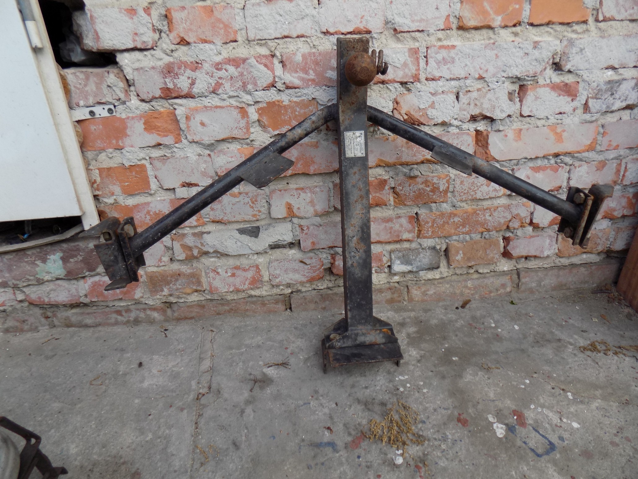

Znalazłem dzisiaj na złomie taki to hak holowniczy dedykowany niby do Żuka (tak podaje tabliczka)
Pytania moje :
- czy spasuje do Nyski?
- dlaczego ma takie dziwne wartości na tabliczce - tzn nie ma podanych wartości w kilogramach?
- czy jego producentem jest sama FS Lublin? Czy ktoś inny (kto?), a znaczek FS Lublin jest tylko "informacyjnie"?
- czy jego montaż wykluczy "standardową" vel fabryczną instalację kosza na koło zapasowe?
19.jpg [ 800.62 KiB | Przeglądany 16762 razy ]
20.jpg [ 668.11 KiB | Przeglądany 16762 razy ]
21.jpg [ 799.87 KiB | Przeglądany 16762 razy ]
Post: 23 maja 2019, 08:05
W tabliczce nie ma nic dziwnego, producent podaje dopuszczalne siły mogące działać na hak we wskazanych kierunkach a daN to właśnie jednostka siły, pochodna jednostek podstawowych w obowiązującym układzie miar SI. KG to jednostka siły w układzie CGS i chyba dzisiaj mniej czytelna dla przeciętnego użytkownika zaś kg to jednostka masy więc nie mogła zostać użyta do wskazania siły :wink: .
KG i kg to nie to samo :wink: :D
Producentem jest FS Lublin, hak jest fabryczny :D

piotr1eo pisze:
Chce wbić hak do dowodu, ma może ktoś zdjęcie mas z dowodu?
Potrzebne F3, O1, O2
Ja hak dostosowałem z forda transita, hak na tabliczce ma 2700kg, wiadomo, że żuk tyle nie może mieć, pytanie jaki jest max.
W tym momencie mam DMC żuka 2500, ładowność 900kg, diagnosta powiedział, że wbije nawet 2400 jak pokażę mu inny dowód z taką masą. Kiedyś było łatwiej o dziwne wpisy więc może ktoś ma i może podzielić się.
Pamiętasz może, która to była wersja haka do Transita? Jest ich kilka i zastanawiam się, który byłby najodpowiedniejszy. I najważniejsze co trzeba przerobić, żeby pasował do Żuka (skrzynia w moim przypadku).
Post: 27 października 2019, 10:39
Posty: 170
Pojazd: Żuk 82
Hak od bodaj forda transita mk6, najwygodniej skręcany. Hak nie mieści się pomiędzy podłużnice. Na szczęście sama belka haka jest węższa, Blachy które łączą belkę z podłużnicami należy lekko wyprostować na kowadle i pasuje idealnie. W tym momencie zamontowałbym go trochę głębiej bo burta obija się o kulkę.
Jeśli chodzi o montaż to wspawałem tulejki w podłużnicę dla dwóch otworów od tyłu a trzeci zrobiłem nieprzelotowy w ten sposób że otwór 13mm dodatkowo nawierciłem 5mm wiertłem po dwóch stronach tego otworu, następnie rozpiłowałem tak aby połączyły się z głównym otworem. Drutem przeciągnąłem nakrętki do wewnątrz podłużnicy i przez te otwory przyspawałem. Nie wiem czy wszystkich teraz bym nie tak nie zamontował.

Dzięki za szybką i szczegółową odpowiedź. A czy dałoby radę zamontowanie go klasycznie bez spawania. Tzn. przewiercić ramę i dać srubaę oraz tulejkę. Co daje system montażu, który zastosowaleś?
Post: 27 października 2019, 11:54
Posty: 170
Pojazd: Żuk 82
Oczywiście można i tak. Ja zrobiłem po swojemu bo nie miałem odpowiednich tulejek a ostatnia śruba wypadła na wys wieszaka resoru. Tam nie założysz tulejki
