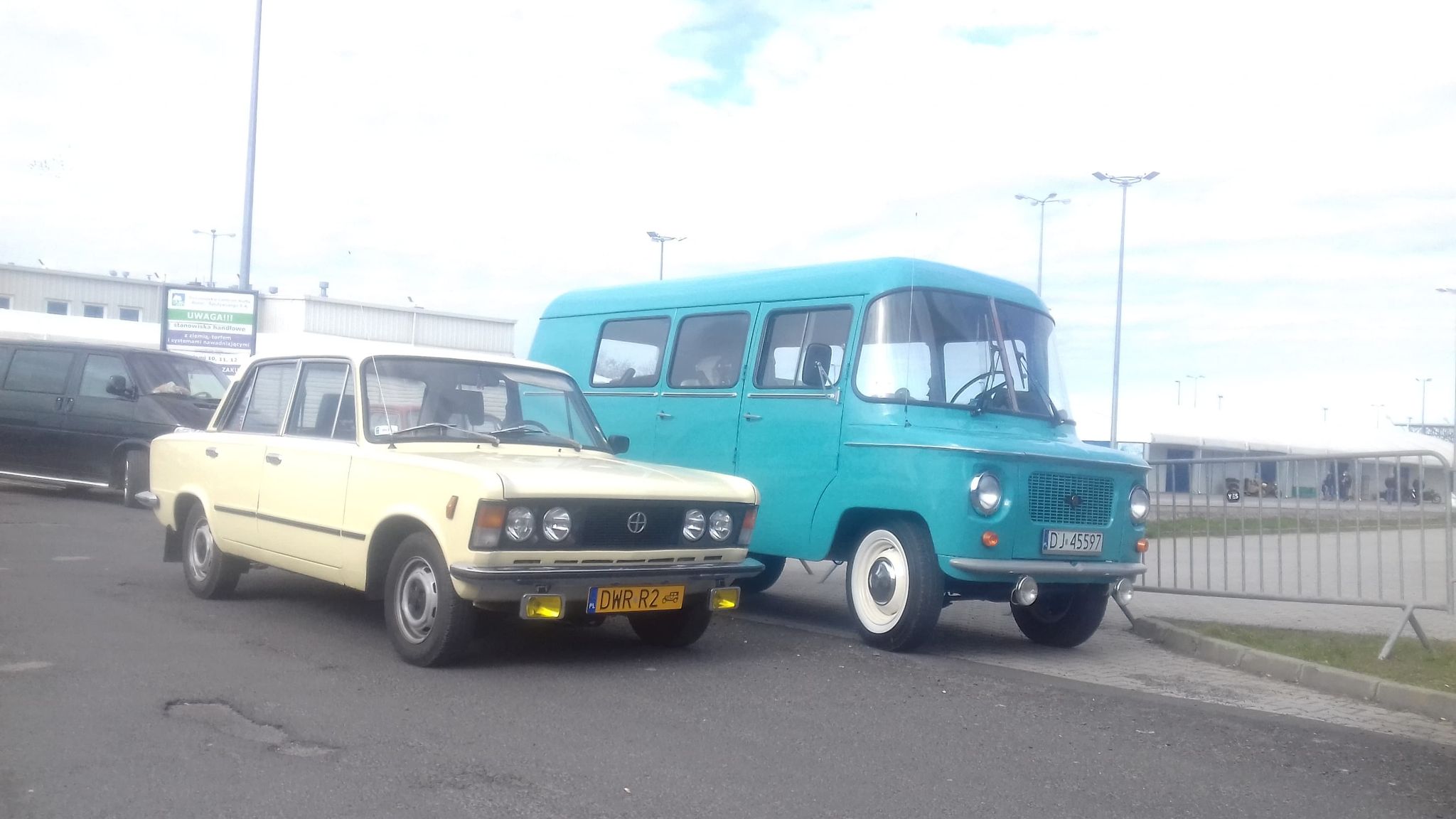

Dzisiaj kolejny zlocik zaliczony:) Nysula spisała sie wzorowo, wzbudza duże zainteresowanie i podziw wsród miłośników starej motoryzacji. Dla takich chwil warto ratować te stare ,zardzewiałe i często zmęczone autka:)
Komentarz: Mama Nysa i jej Maluszek:)

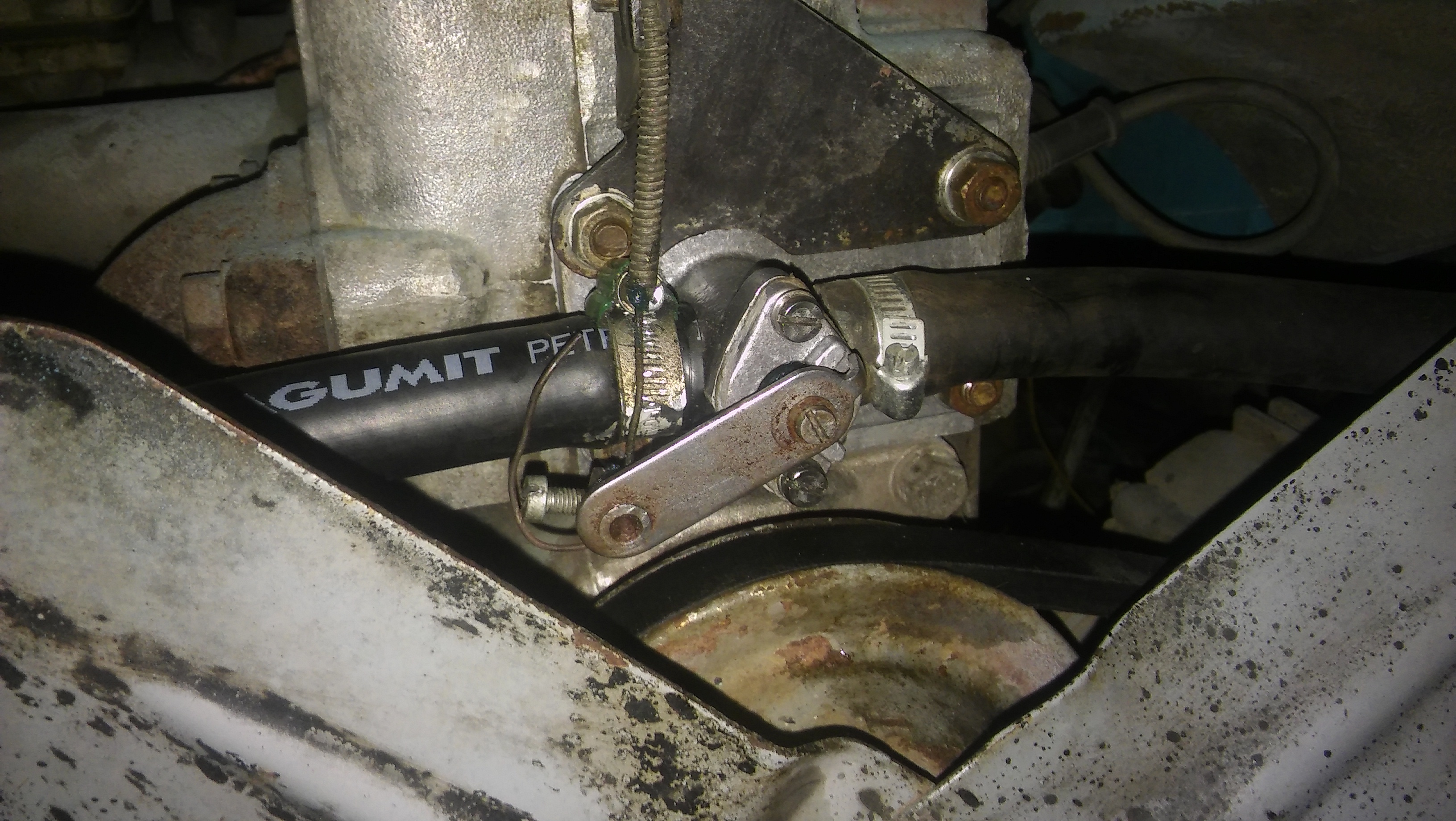

Wymieniłem też pasek bo stary i spękany był już oraz kupiłem nowy zawór nagrzewnicy bo mój stary stał na amen w pozycji zamkniętego obiegu więc nie było ogrzewania. Na dodatek zaklejony był silikonem bo chyba wytarty już był i ciekł.. Zobaczymy czy coś z niego będzie jeszcze. Nowy działa jak powinien lekko i płynnie na wszelki wypadek nasmarowałem go jeszcze smarem. Jutro test szczelności.

Te zawory się zapiekają niestety.. Trzeba ich regularnie używać, żeby się nie zastały :)
