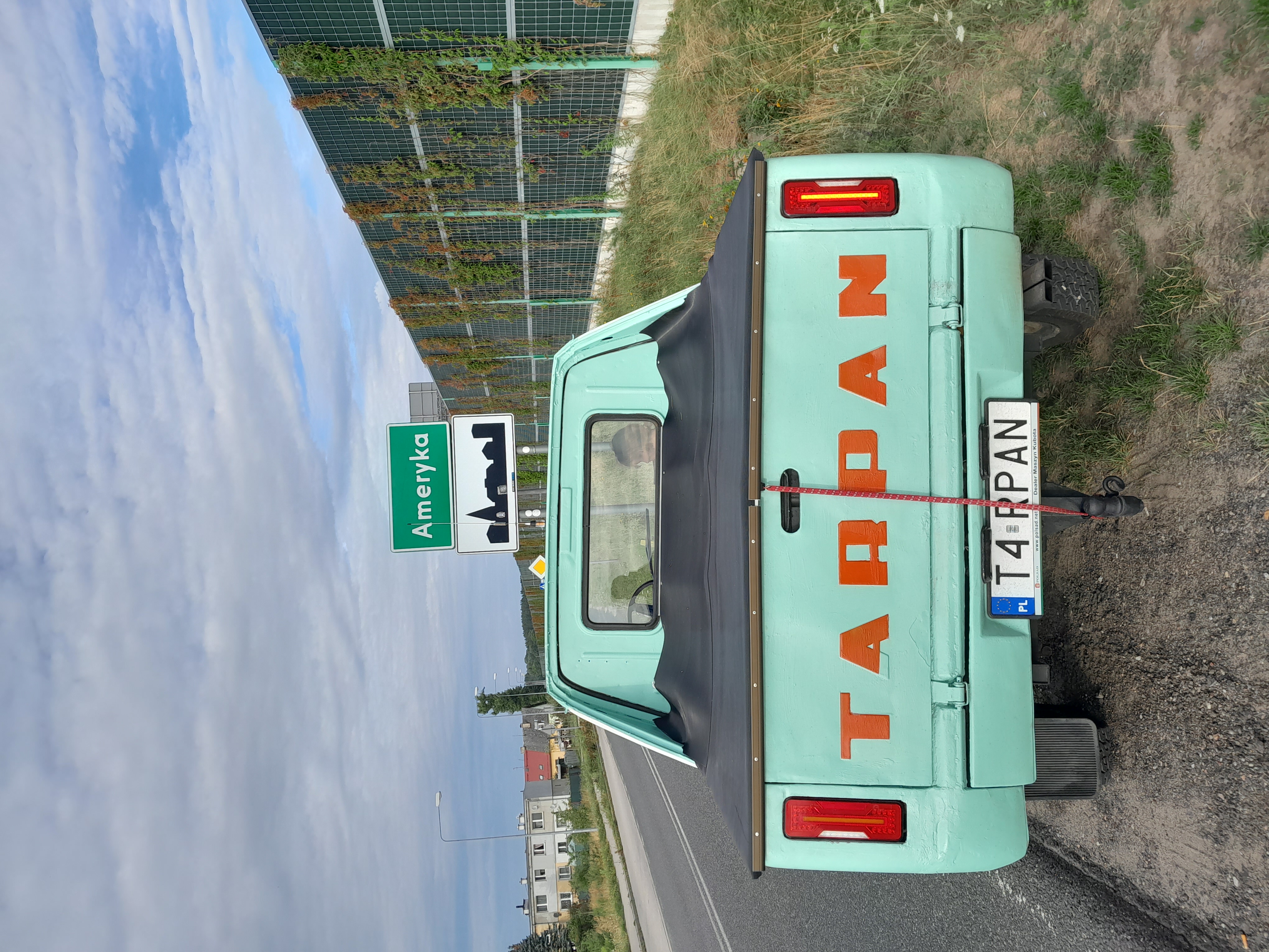

Pierwsze rodzinne wakacje z T4RPAN em.
Pozdrawiamy z mazur, wybieramy się 6.08. Na zlot do Lubawy
Komentarz: Jaki pikap taka Ameryka.
20230802_175043.jpg [ 3.02 MiB | Przeglądany 12129 razy ]

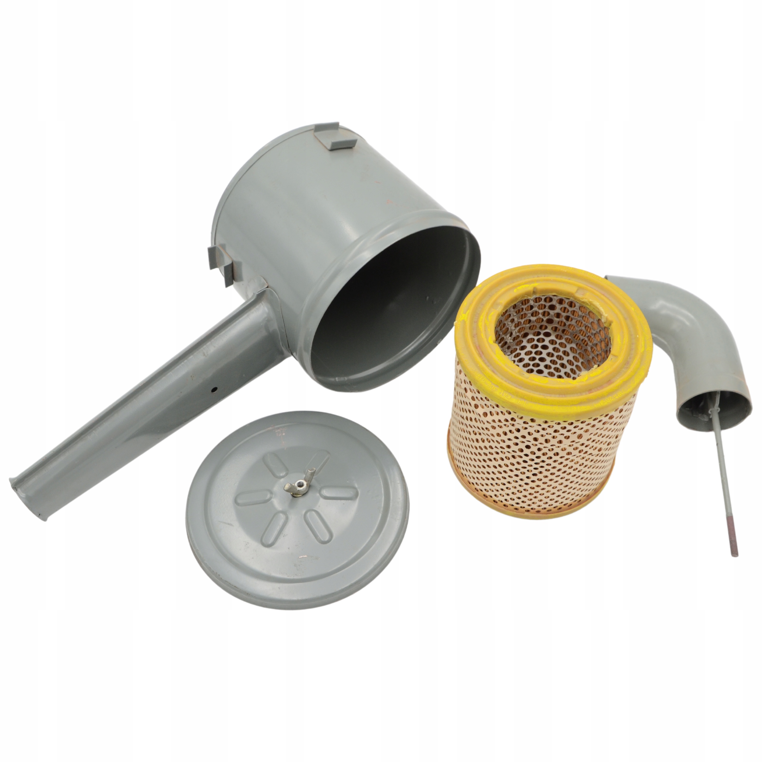

OBUDOWA-FILTRA-KPL-Zuk-Nysa-Tarpan-Warszawa-IKOV.jpeg [ 729.53 KiB | Przeglądany 7877 razy ]
