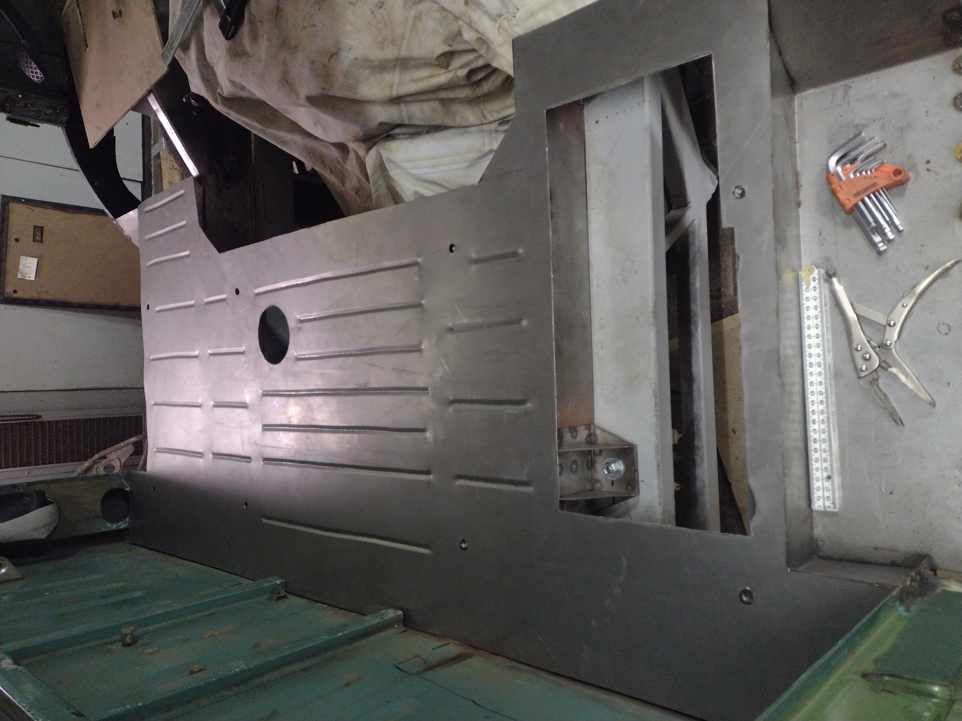

Po dłuższej nieobecności czas na większe sprawozdanie 8) Działo się sporo więc po kolei. Pod koniec września ruszyłem z pracami nad podłogą, na początek zająłem się podłużnicami i mocowaniami do ramy( wszystko wykonane z blachy 1,5mm) Z racji tego że podłoga będzie wykonywana specjalnie pod konstrukcję ramy i silnika musiałem zrezygnować z zastosowania zamienników oryginalnego poszycia. Podumałem nad tym jak to sensownie rozwiązać i postanowiłem oprzeć podłogę na ramce z kwadratowych profili(do których zostały przyspawane jednocześnie mocowania foteli) dzięki takiemu rozwiązaniu mogłem wykonać sporą część poszycia z jednego arkusza(dodatkowo wzmocnionego przetłoczeniami wykonanymi przy pomocy żłobiarki) Następnie wpadły elementy podłogi nad kielichami zawieszenia. W międzyczasie sinik został cofnięty o 11,5cm aby zrobić miejsce na chłodnicę klimatyzacji. W tym celu dorobiłem nowe łapy silnika a od strony skrzyni begów wystarczyło przespawać mocowania. W końcu chyba wał przestanie być skracany :D Tym razem został też zregenerowany na gotowo aby nie wracać do tematu(koszt całkowity 1050zł) Ważną kwestią do zaadresowania był też zbiornik paliwa. Wcześniej kontaktowałem się z jedną firmą zajmującą się takimi rzeczami, ale ostatecznie straciłem tylko czas czekając na termin(bo mieli zawalony grafik na trzy miesiące) W końcu namierzyłem osobę z pod warszawy, która mi to wykonała. Teraz będzie jedynie płacz portfela przy tankowaniu do pełna, bo pojemność wynosi skromne... 120l :P
Wracając do blacharki. Dorobiłem część ściany grodziowej po stronie kierowcy, aby dopasować serwo hamulcowe. Przerobiłem też część deski rozdzielczej, aby kolumna kierownicy była w optymalnym miejscu oraz żeby zapewnić możliwość regulacji góra/dół. Teraz czekam na część od tokarza, żeby połączyć górny i dolny wałek kierowniczy. Cdn

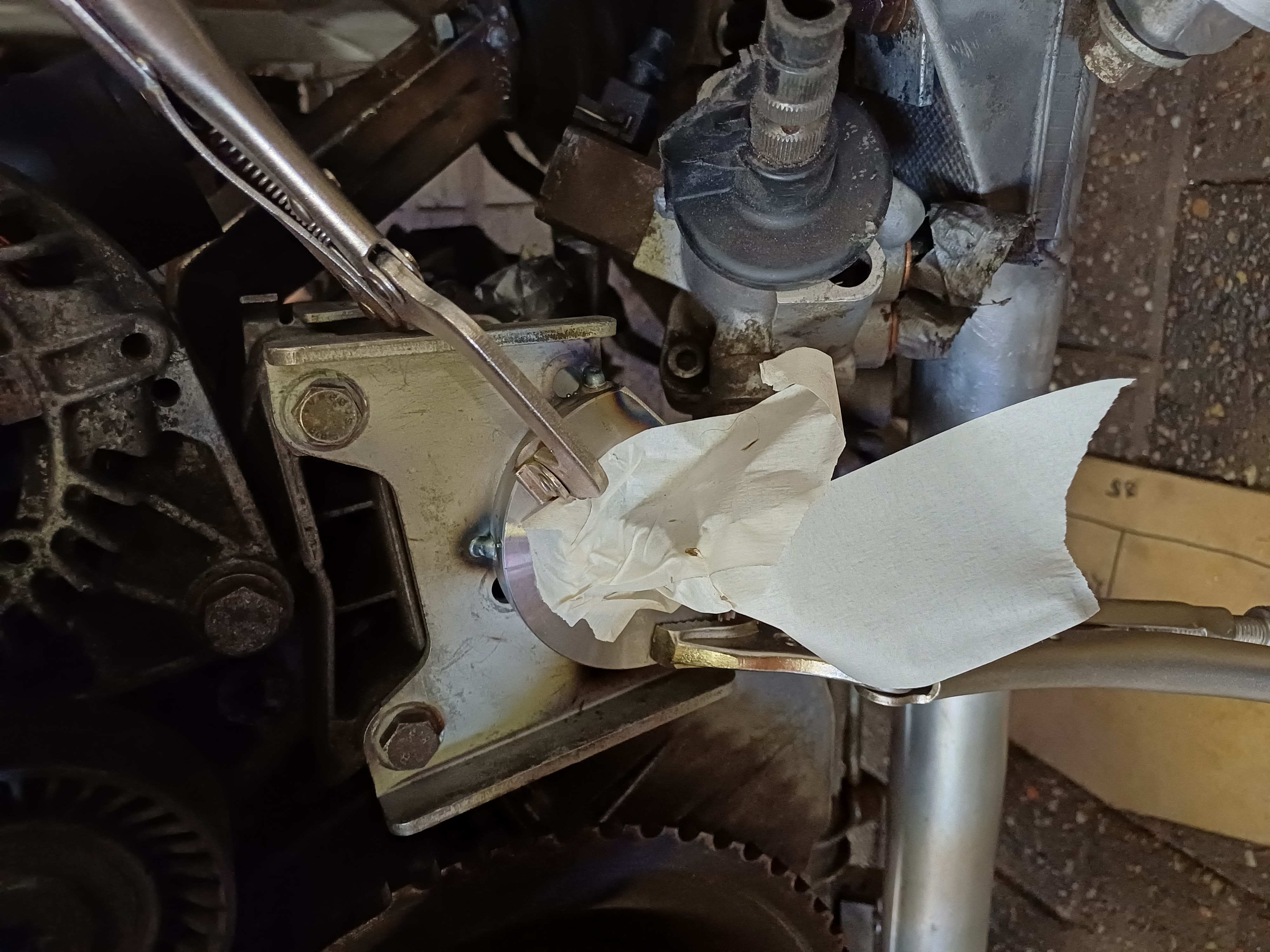

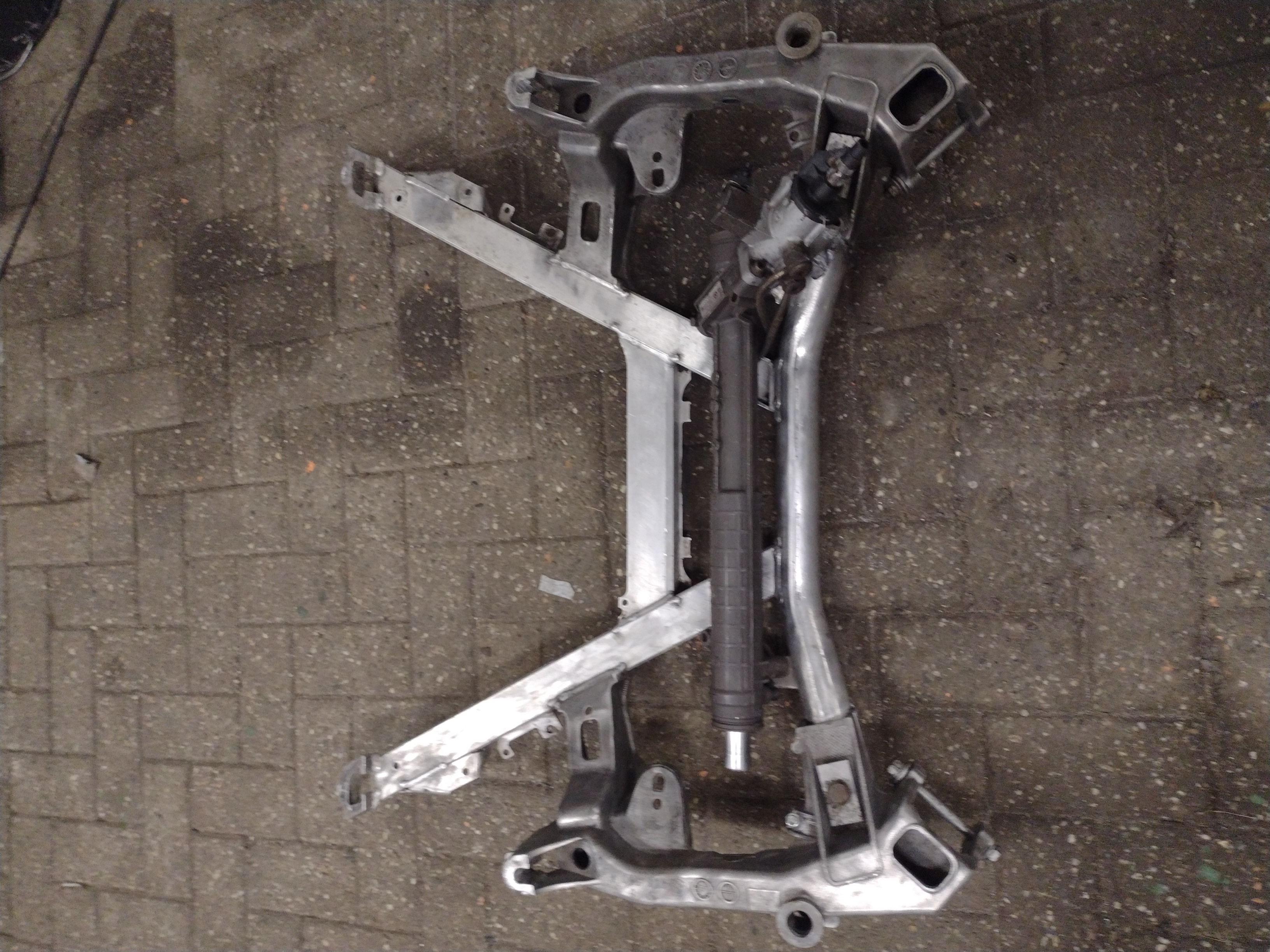

Dzisiaj poruszę ciekawy wątek przeróbki układu kierowniczego. Pierwszą kwestą było obrócenie maglownicy, tak aby wielofrez od kolumny był skierowany w przód auta. Dzięki temu uniknę niepotrzebnego komplikowania układu przekładniami kątowymi. Tutaj sprawa była prosta, wystarczyło odciąć oryginalne mocowania w belce i przespawać je w nowe miejsce. Takie rozwiązanie przyniosło jednak inny problem. Mianowicie teraz maglownica częściowo znajduje się w miejscu pompy wspomagania. Ale tutaj też miałem na to pomysł, potrzeba było "tylko" przesunąć samą pompę. Pochwalić należy inżynierów z bmw, bo najwidoczniej przewidzieli taką okoliczność:) Sama pompa jest przykręcona do dwóch uchwytów, przez co ułatwiło mi to przeprowadzenie przeróbki. Tylny uchwyt posłużył jako mocowanie pompy, a przedni za podporę łożyska. Złożyłem zamówienie w lokalnym warsztacie cnc aby dorobili wałek, zabierak oraz dysk na podporę łożyska(policzyli za to w sumie 150€, więc całkiem znośnie jak na Holandię) Potem już przyszedł czas na montaż. Wszystko szło zgodnie z planem do momentu gdy wciskałem na prasie zabierak koła pasowego, troszkę mnie poniosło i poszedł po skosie, w rezultacie pękł :x :roll: No cóż, trzeba się będzie skombinować drugi :/

Komentarz: obrazek z serii "znajdź jedną różnicę względem oryginału"

Ale dość już o mnie, pora na trochę konkretów. Dokańczając poprzedni wątek wspomagania/układu kierowniczego udało mi się już to ogólnie zrobić i wszystko działa. Czeka mnie tylko poprawienie dwóch kwestii. Muszę dorobić nowy przewód zasilający płyn do maglownicy, bo jeden nie jest optymalnie ułożony i trochę dynda od spodu auta(jest to oryginalny wąż od bmw, ma wstawiony kawałek stalowej rurki, która wymusza właśnie takie położenie) Zmienić będę musiał też mocowanie łożyska wałka kolumny kierowniczej. Dotychczas był to prototypowy wydrukowany element, ale już mam przygotowane stalowe gniazdo łożyska, trzeba będzie dorobić nową łapę do karoserii.

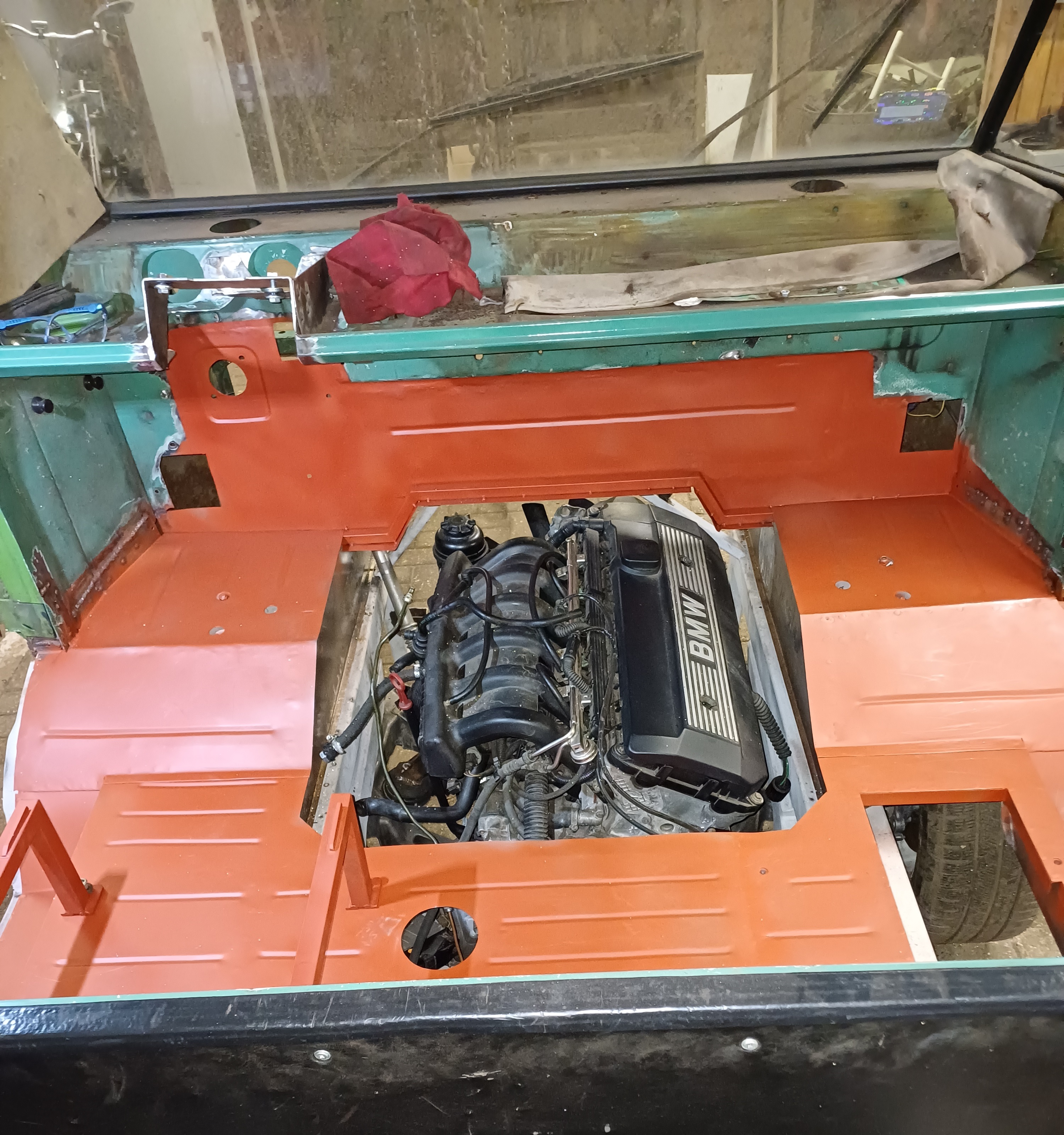

Szybko zleciało z ogarnięciem podłogi muszę przyznać:) Zanim jednak zabrałem się do roboty, musiałem ogarnąć nowe miejsce mocowania pompki i filtra paliwa. Dotychczas były prowizorycznie podczepione do ramy przy stopniu tylnych drzwi, teraz przeniosłem to przed zbiornik paliwa. Jednocześnie wymieniłem też gumowe przewody paliwa na miedziane. Do tego było kilka mniejszych pierdół do ogarnięcia przed końcowym montażem, ale w końcu podłoga leży już na swoim miejscu :D
