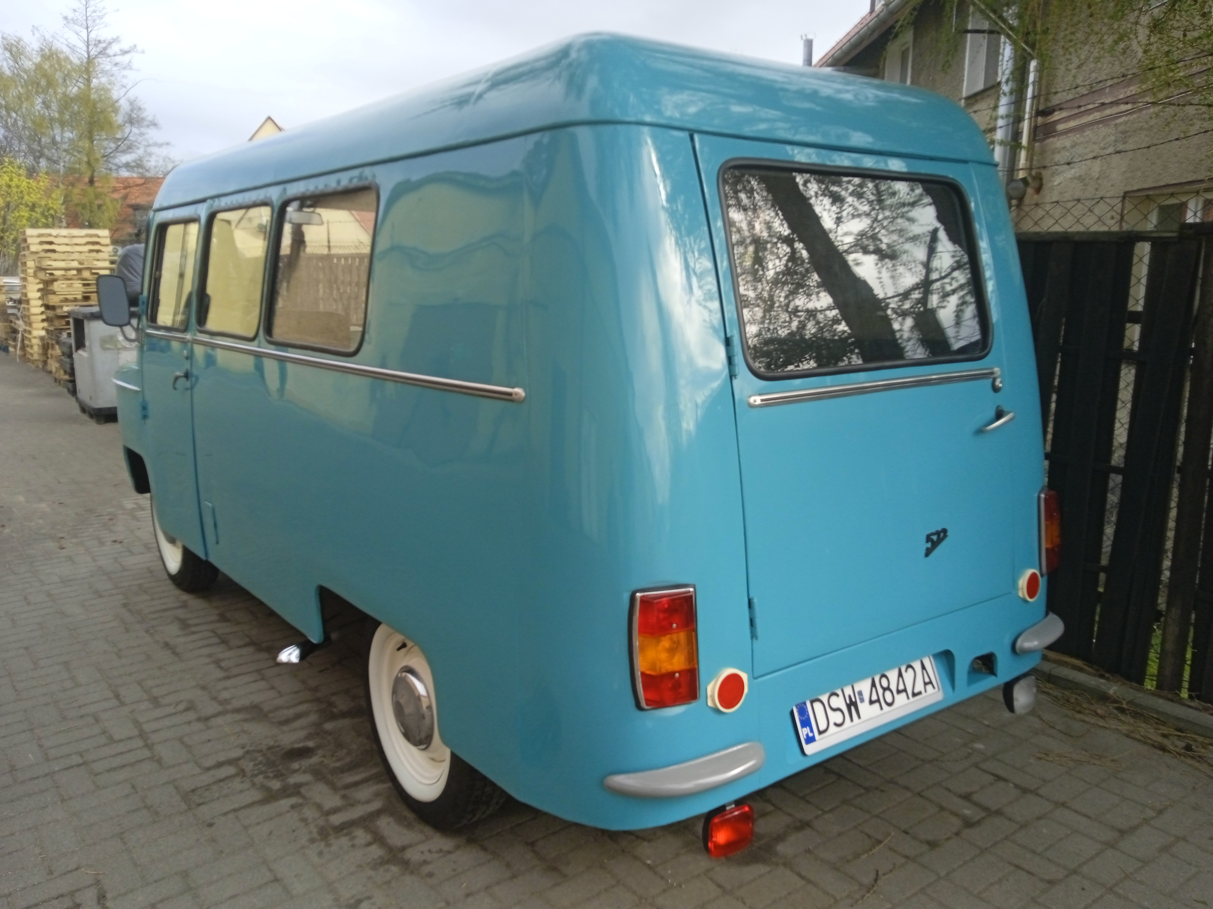

Rozpoczęcie sezonu
Komentarz: Nysa gotowa do wyjazdu
IMG_20240404_133123_1.jpg [ 2.95 MiB | Przeglądany 25459 razy ]
Post: 08 kwietnia 2024, 20:47
Posty: 81
Pojazd: Nysa 522 Towos 1990
Trochę pracy było bo parę lat stała , trzeba było ją przygotować do pierwszego odpalenia. Ale już wszystko jest ok.
IMG_20240404_100506_1.jpg [ 2.84 MiB | Przeglądany 25458 razy ]
Post: 08 kwietnia 2024, 20:51
Posty: 81
Tylna część
Komentarz: Parkiet wypastowany
IMG_20240404_100035_1.jpg [ 3.03 MiB | Przeglądany 25458 razy ]
