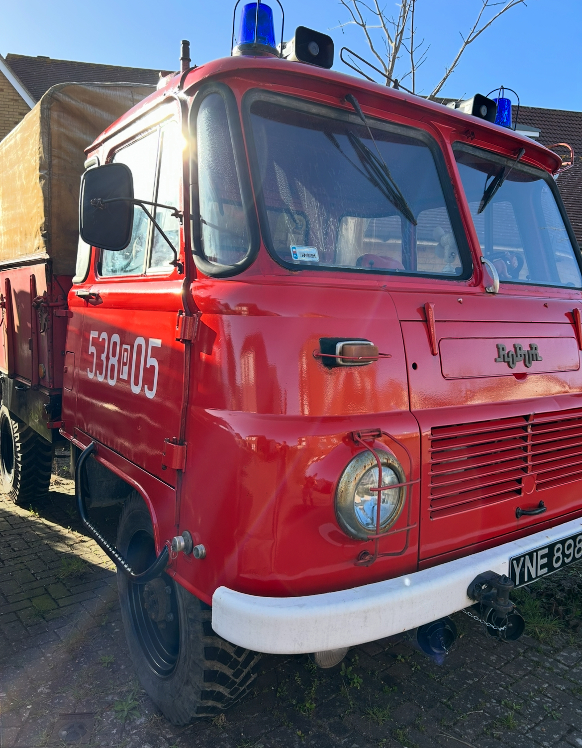

Witam. Sprawa Robura powoli się wyjaśnia, mysle ze jest jeszcz pare rzeczy do sprawdzenia, miedzy innymi cisnienie na cylindrach, jezeli ktorys z nich nie domaga to moze byc lipa. Ogolnie zawsze mi sie mi sie morda smieje jak ide porobic do niego, bo zawsze cos wyjdzie nowego:-) ale cala w tym zabawa :-). Co do Zuka, i podpowiedzi kolegow z wysmarowaniem go specjalnym srodkiem, to u nas znalazlem Owatrol Oil, pierdyknalem calego Zukasa i Robura tym srodkiem, ponoc zabezpiecza rdze przed wiekszym dzialaniem.. efekt... świecą sie jak psu jajca :-)
