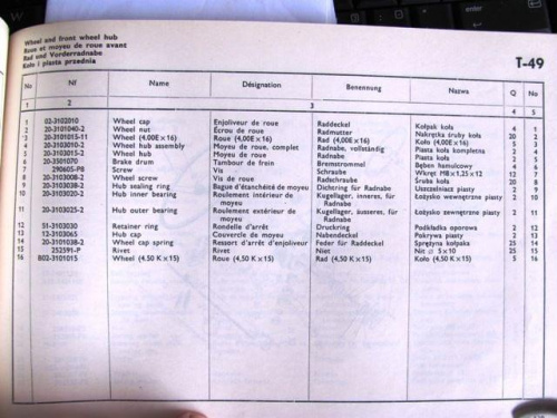

Witam :D
Zawiał lekki wiaterek.

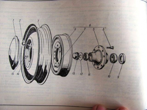

Dla rozwoju tematu dwa zdjęcia z mojego katalogu nysy N59 z 1962r.
Obrazują one jakie są felgi i ich rozmiar. Trochę to pokrywa sie z wszystkimi wpisami ale niezupełnie. Dzwonią ale nie wiadomo w jakim kościele.
Więc może trochę uporządkujemy wiedze.
Wpis na pozycji 3 mówi iż koła maja wymiar (4,00E x 16) i na rysunku jest oznaczenie koła jako 3. Ale w spisie jest jeszcze poz.16 która opisuje koło jako (4,50 K x 15). Czyżby to były koła które stosowano w Warszawach i na początku produkcji w Nysach???
Nie znam sie na warszawach - może ktoś rozjaśni temat.
Dla zaciekawienia znawców Nys powiem iż to zagadnienie z rozmiarem dotyczy - według mnie - wszystkich właścicieli Nys N i 501. Samochody te winny mieć koła o rozmiarze 4.00E x 16.
Jeśli ktoś ma takie koła to bardzo proszę dokładnie przyjrzec sie tym kołom a może będziecie zaskoczeni ich wygładem.

Post: 06 września 2011, 08:50
Posty: 154
Lokalizacja: Śmigiel
4.5-15 to warszawowskie felgi montowane od modelu 201 z 1960 roku.Oponki miały rozmiar 6.40-15 i 6.70-15 dla wersji pick-up.Ciekawe czy te różne koła występujące w nyskach to "świadome" działanie fabryki czy też przykręcali to co mieli na magazynie.Różnica w średnicy zewnętrznej między 6.70-15 a 6.00-16 to około 1 cm czyli teoretycznie zamiennik.

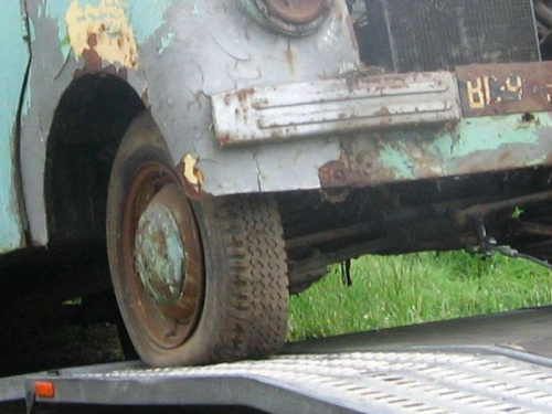

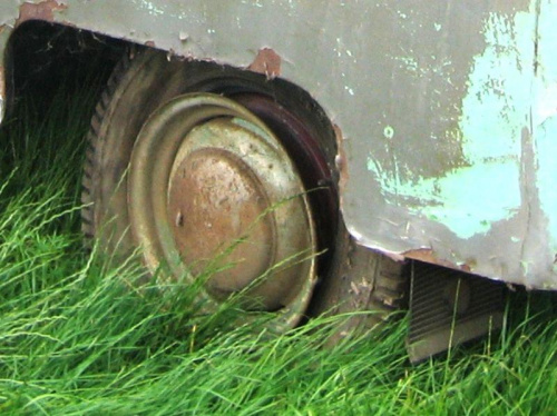

Co by trochę rozruszać (albo spróbować rozruszać dyskusję) załączam zdjęcia które spowodowały moje zainteresowanie tym tematem. Może i was zainteresuje :roll:
Pytanie jest takie (zdjęcia kół są z mojej nysy - zrobione w dniu kupna): co nie pasuje na tych zdjęciach (chodzi o koła) :?:

ktos kiedys z warszawy zalozyl felgi 15 calowe , no i juz jak bylo kiedys pisane te stare byly wezsze , kto tutaj ci cos powie , jak ty masz to auto u siebie i mozesz zmierzyc czy tez odczytac jakie oznaczenie jest na felgach czy oponach.Na jednym zdjeciu jest nowszy kolpak na feldze.

zapomniałem dopisać - wszystkie felgi są 16 :wink:

Felgi są od Ruska lub innego i w sumie przez tyle lat to można 100 razy zmienić w Nysie koła ,która pracowała jako sanitarka czyli prawie codziennie :D
Ten rozmiar 15" to może byc na export do kraju w którym mógł by byc problem z rozmiarem 16" ;)

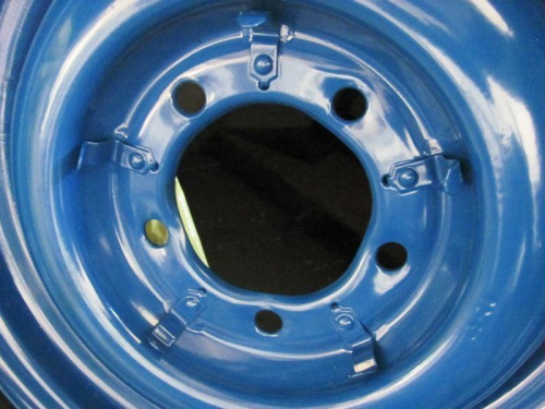

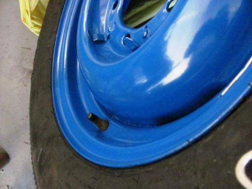

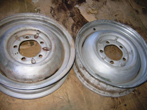

Więc pierwsza część:
Specjalnie zamieściłem ostatnie zdjęcia gdyż obserwacja tych właśnie kół spowodowała powstanie pytań. Mianowicie jak to jest iż na jednych kołach „kołpaki” pasują a na innych nie ? (do czasu powstania tego pytania, myślałem tak jak większość ludzi – felgi to felgi – i już).
Dokładne spojrzenie pozwoliło stwierdzić iż jest różnica w kształcie tarcz tych felg. Stare kołpaki koła (te z okrągłym logo) nie pasują do „nowych” felg i odwrotnie, kołpaki nowsze z (linią załamania) nie pasują do „starych felg”. Brak jest płynnej linii przejścia pomiędzy tarczą a kołpakiem koła. Dlaczego ???
Otóż stare koła miały inną tarczę – bardziej wypukłą i na tych kołach „stare kołpaki” pasują – jest płynne przejście tarczy w kołpak. Proszę popatrzeć na poprzednie zdjęcia – trzecie zdjęcie - pasuje, a zdjęcie pierwsze nie pasuje – brak płynnego przejścia (na starym kole nowszy kołpak).
Dalsze dociekania pozwoliły na stwierdzenie istnienia (na dzień dzisiejszy) czterech typów felg - od najstarszych do najnowszych.
Muszę nadmienić iż w sferze moich obserwacji wchodzą tylko i wyłącznie koła (felgi 16 calowe) z kołpakami blaszanymi mocowanymi za pomocą sprężyn. Zupełnie pomijam felgi 15 calowe.
Tak więc felgi:
TYP I. – jest to podział na moje potrzeby charakteryzuje się tym iż;
– tarcza koła jest mocno wypukła (pasuje do starego kołpaka),
- otwór we wnętrzu koła jest nieregularny,
- otwór wewnętrzny „wywinięty” jest do „wewnątrz”,
- oznakowanie 400Ex16 .
Niestety nie wiem jak są dodatkowo oznakowane – wydaje mi się iż FSC ale nie jestem pewien ( gdyż są założone na nich nowe opony o rozmiarze odpowiednim do felgi czyli nie 4.50 ale 4.00 a koła zostały wyważone i nie chcę ich teraz rozbierać), bo nie objęły tego zdjęcia robione w czasie renowacji kół (zdjęcia były robione jeszcze wówczas gdy nie miałem pojęcia o różnicach w felgach i miały dokumentować renowację – chyba nie musze nadmieniać iż felgi zostały wypiaskowane, ocynkowane elektrolitycznie i pomalowane proszkowo – nie polecam takiego cynkowania i malowania proszkiem felg – nie sprawdza się, Lepiej piaskować, cynkować natryskowo i malować tradycyjnie).
Felgi takie w moim posiadaniu są dwie , na jednej widnieje data produkcji styczeń 1959r. , a na drugiej grudzień 1966r., tak więc jedna z nich jest „bardzo stara” a druga „stara”
Zresztą zdjęcia pokazują wszystko.

Taki otwór centrujący spotyka się tylko w samochdach terenowych ze względu na specjalną budowę piast /sprzegiełko .
I ja raczej będę się upierał że to felga od Czapajewa , Gaza lub Aro ;)
To że Wiesław fele miałeś przy tak starej Nysie nie oznacza że są to Nysowe fele :D

Właśnie ze względu na specjalna budowę piast, felg o takim kształcie środka nie spotyka sie w samochodach terenowych - według mnie-. A z całą pewnością nie jest to felga od czapajewa.
To ze miałem takie felgi przy nysie wcale nie znaczy iż są od tej nysy - tu się zgadzam. Zresztą jak widać na wcześniejszych zdjęciach na mojej nysie są zamocowane również inne felgi (według mnie typ IV).
Ale upierać sie każdy może - tu nie mogę nic poradzić ani zmienić.
